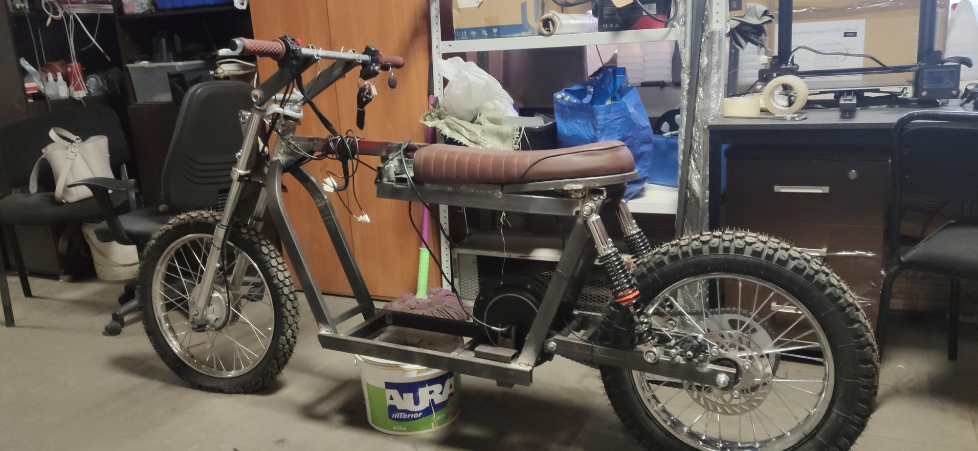

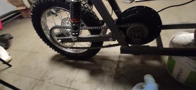

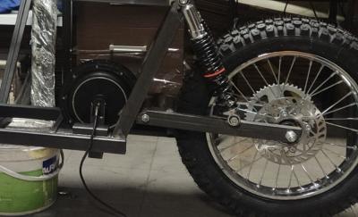

Сегодня почти сделал крепление для МК, которое будет регулировать натяжение цепи
В общем постарался, чтобы вы поняли масштабы мопеда, он не такой большой и длинный как кажется. Мой рост 1,73 для масштаба. Высоту сидения делал под себя, чтобы ноги комфортно стояли на прямых во время остановки.
Замерил пару габаритов:
База 1.5 м
Общая длина - 2.08 м приблизительно
То есть надо понимать, что это примерно эндуро мотоцикл, а они не особо длинные
Пользуясь случаем я хочу поблагодарить свой скелет за ту поддержку, которую он мне оказывал все эти годы.

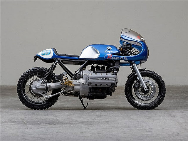

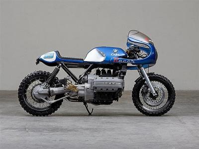

Stanislavchik
Длинные конечно бывают:
Но к ним и требования выше, чтобы компенсировать нестандартные пропорции.  ;-)

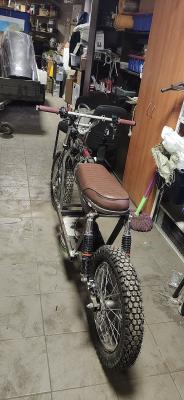

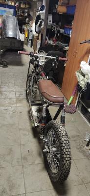

Ruty
#22
Сегодня укоротил и установил цепь, прокинул тормоза, сделал временный руль и прикинул расположение элементов на руле. Облик, конечно, руль попортил, но я ориентировался на удобство посадки. Пока как-то так)
Тормоз задний пока велосипедный, передний барабанка, но с учётом того, что тормоза 3(передний, задний, электро), то может и будет хватать. Если нет, то переделаю.

yurgen
Цитата: Ruty от 18 Март 2023 в 22:35акидал вариант внешки
вот смотрю и  немогу развидеть, что там от рамы Верховины осталось?  :laugh:
пара болтов разве что  :-D
может пора тему переименовывать ;-D

Ruty
Процитирую себя:
Цитата: Ruty от 12 Март 2023 в 11:01
Последние 3 месяца плотно занялся вопросом)
Методами долгих переделок пришел к такому варианту рамы, от изначальной рамы остался только рулевой стакан и кусок трубы)
в общем да)
Можно и переименовать. Правда во что - не знаю)
Мой друг и вы, независимо друг от друга, сравнили с таксой. Так что народное название уже существует :-D

David555
Цитата: yurgen от 19 Март 2023 в 01:40чем то на мой похож
это на этом  Кваньшунь 3 кВт , келли 200А, лифер 3кВтЧ.?-какой диаметр колес?
уверен?-действуй
yurgen
[user]David555[/user],
да.
перед 24*3 вело, зад 17*2.75 мото.
80км/ч
> 70 000 км

Statik
Накидал вариант внешки
Бегемот получится.
Яб так не делал,лучче наоборот,обработай раму и эффектно покрась,для аккумов сделай красивый корпус и выдели визуально,никаких "баков" тоже не мантиуль.
Тогда будет легче,воздушнее выглядеть.
По длине совершенно прав,начинать любой электро нужно с размещения запланированной батареи(сердца машины),а далее уже долепливать всё остальное и смотреть что получится,у тебя получилось так и это нормально,длинный хорошо будет управляться на дороге,особо с женой и тёщей сзади :laugh:.
