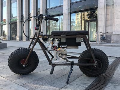

Уважаемые форумчане, я прекрасно понимаю, что эта батарея не для этого мотора.
Я просто хочу понять механизм отключения. После обсуждения я понял, что это из-за падения напряжения. Лудить шунт не решусь. Противоречивые мнения плюс мои кривые руки))
Но, тогда, у меня возникает другой вопрос. Неужели мощность батареи должна быть не меньше номинальной мощности мотора?! Это получается, что мне для моего мотора нужна батарея, около, 105А при 72В?? Но, тут, даже, не вопрос цены встаёт, а Массово-габаритный вопрос! Это же огромная батарея! Куда мне ее запихнуть?... я, к сожалению, не могу показать вам показать свой аппарат,. Могу только рассказать. Это, так называемый "minimoto" или «doodlebug». Маленький мотоцикл на маленьких широких колёсах. И места там не так уж и много... И ещё, а как же хваленные токи разряда лиферов, если, по факту они работают на токах 1С?....

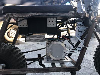

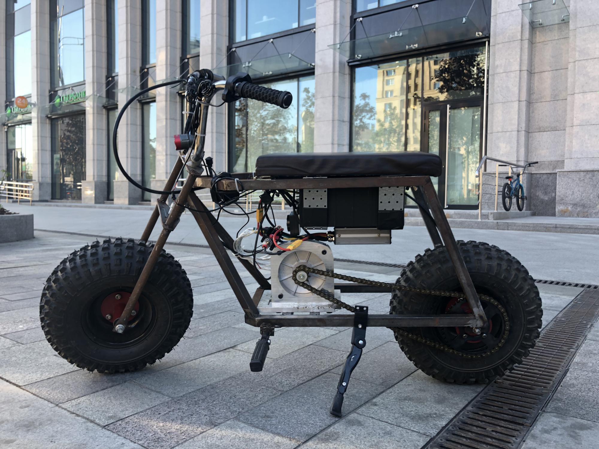

Это мой мотик ещё с мотором от дрона.
По ускорению и максималке был не хуже, но с нуля не тянул, приходилось толкнутся немного...))

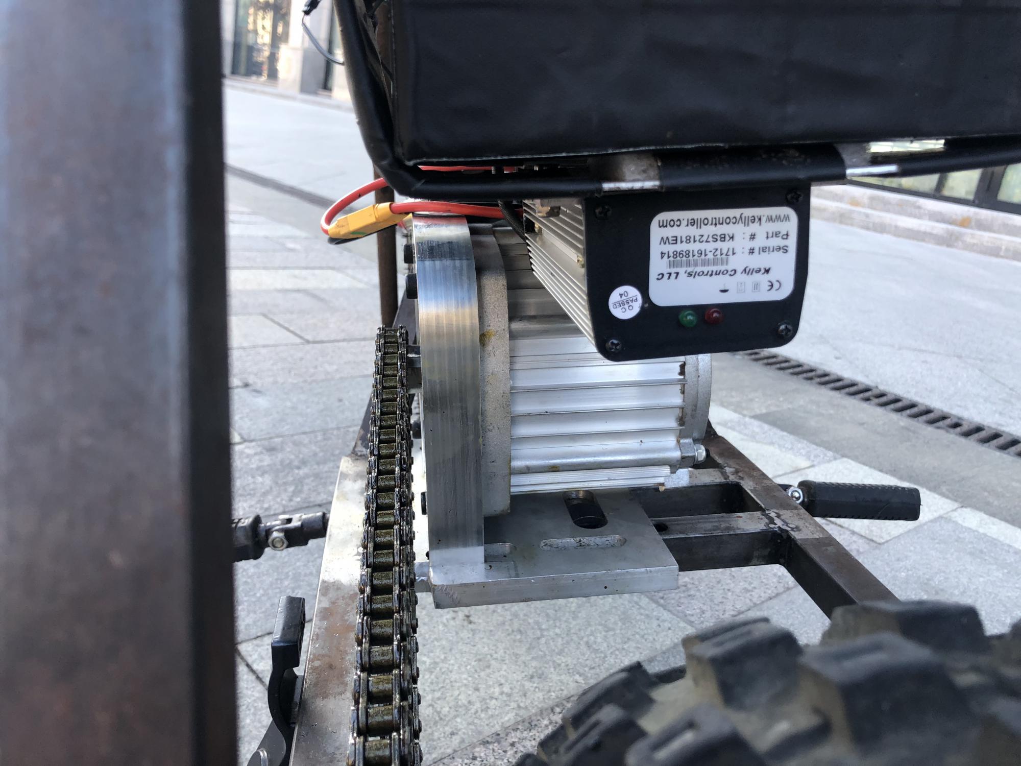

Dimy4
Какая прелесть), Безумный Макс наверняка мечтал о таком)
Но юбочку придётся снять контроллер лучше поменять на послабже), или - собирать новую батарею.
Цена первого - в пределах 5тр, второго - от тридцатника примерно.
