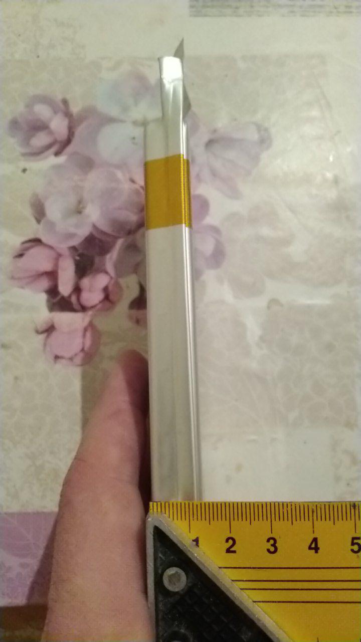

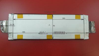

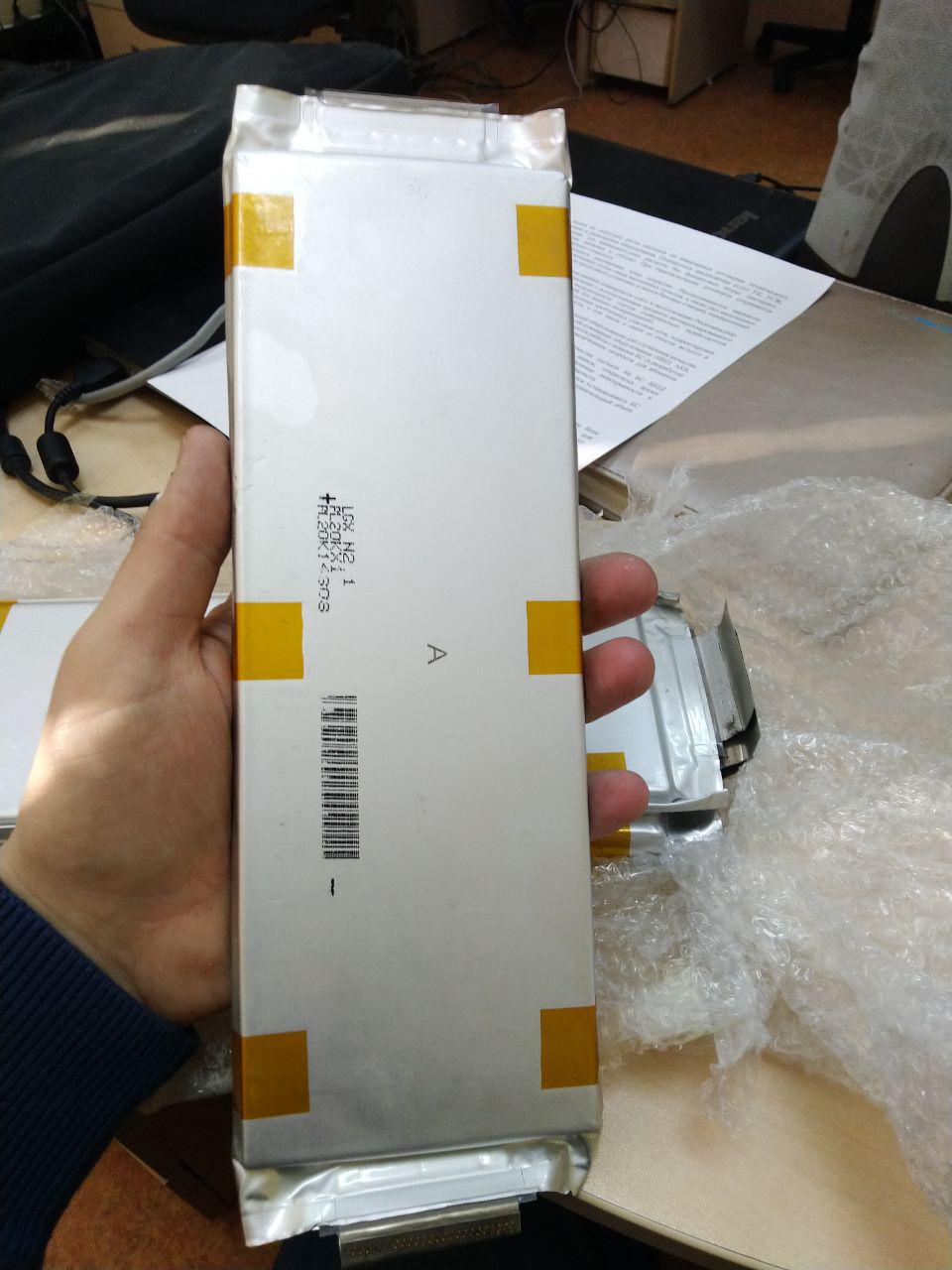

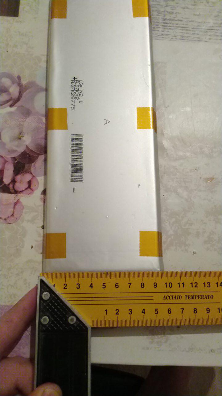

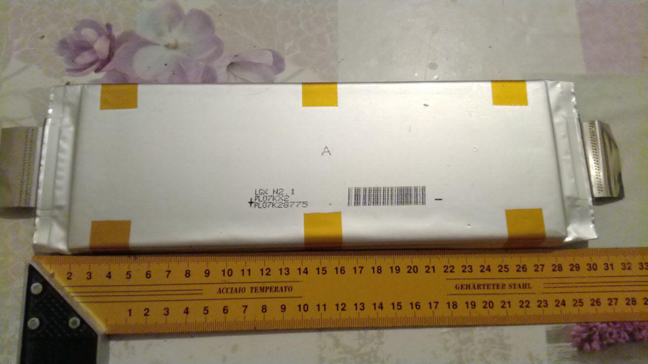

А можно фото с реальными размерами? В какой-то теме видел, что толщина 10 пакетов 133 мм. И мне немного не понятно от куда до куда 300 мм.
И второй вопрос- отправляете в родном корпусе?
dsssergei
[user]jim229697[/user], 300 мм это размер пакета, контакты отдельно по 3см на сторону у длинных и 2см у коротких концов

_claw

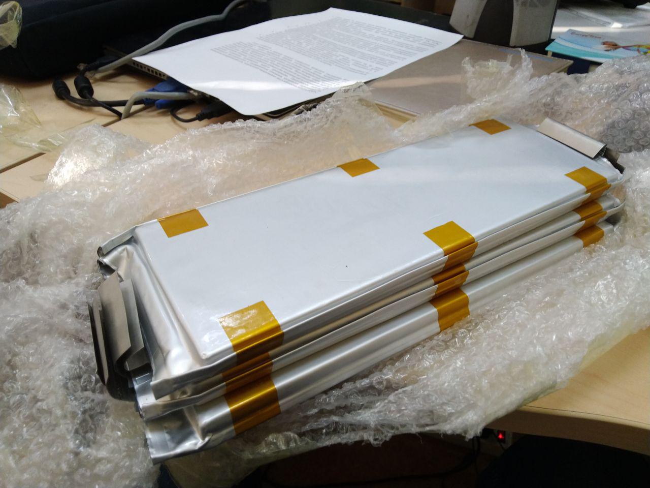

Цитата: jim229697 от 03 Дек. 2018 в 14:19отправляете в родном корпусе
в двоюродном  :-D
мы просто откусываем ненужный кусок и все как есть отправляем
jim229697
в этом месте пакет можно подогнуть?
_claw
Saltois
Я бы не советовал подгибать край вплотную к сепоратору, можно повредить электрод.

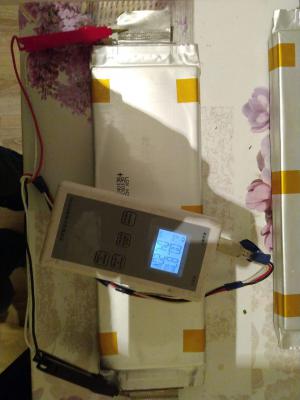

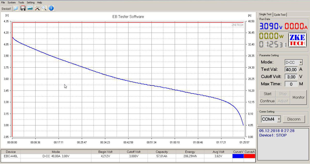

Tymmmi
Вдруг кому пригодится, размеры вес, сопротивление и график разряда. Покупал самостоятельно но не думаю что параметры будут сильно отличаться. Хорошие элементы, не ожидал что пакеты могут быть настолько твердыми))

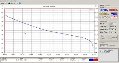

_claw
Цитата: Tymmmi от 05 Дек. 2018 в 04:06Вдруг кому пригодится, размеры вес, сопротивление и график разряда
[user]Tymmmi[/user], да мы как бы и сами справляемся с этой проблемой
графики
размеры
Tymmmi
графики
размеры
Смотрите сами, если никому не пригодится и считаете нужным - можете удалить)  просто  40А графиков еще не видел..
_claw
[user]Tymmmi[/user], 40А для этой химии не показатель. 150-200А я понимаю, а 40 это промежуточные тесты, даже не 1С  :bn: поэтому мы замерили датишитовым током для оценки остаточной емкости, а позже естественно выложим видео с токовыми тестами
