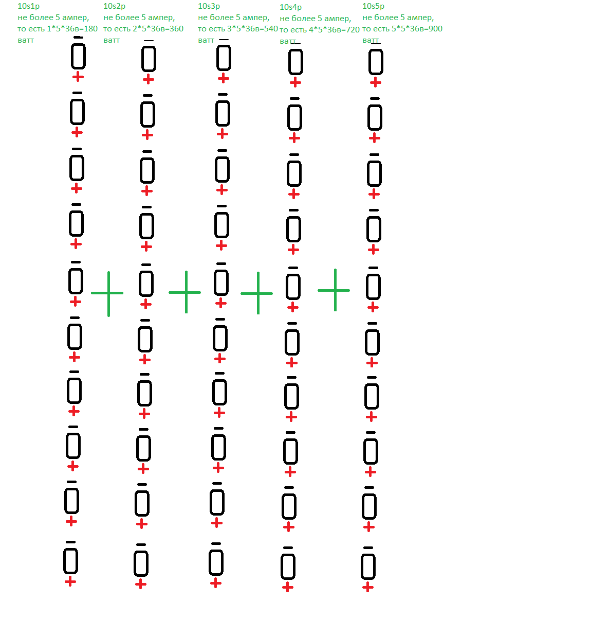

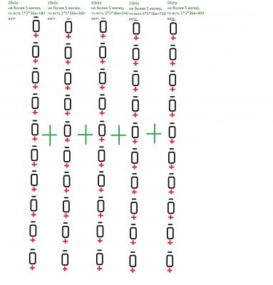

Вы пытаетесь собрать батарею в одну параллель, то есть вы соединили аккумуляторы лишь последовательно и суммировали лишь их напряжение. Вам нужно понять смысл единицы Ампер час. Это показатель электрического заряда аккумулятора. Каждый аккумулятор в зависимости от типа может отдавать определенный ток, который зависит от заряда. Тут появляются эти загадочные "С". К примеру, если заряд аккумулятора 2500мАч (2,5Ач) и в его спецификации написано, что можно снимать ток 1С, то с него можно снять 2,5 Ампера, если 2С - 5 Ампер, соответственно.  Часто в описании ячеек просто пишут ток, который с них можно снимать номинально и максимальный ток. Как и написали выше, даже с высокотоковых ячеек не стоит снимать выше 5 ампер долгосрочно, а лучше еще меньше. При вашей мощности в 360 ватт постоянная нагрузка будет около 10 ампер. Чем больше вы соберете ячеек в параллель, тем больше тока вы сможете снять с вашей батареи.
Нарисовал картинку для вашего случая. Если вы берете высокотоковые аккумуляторы, то вам нужно взять хотя бы 30 штук, чтобы все работало более-менее штатно. батарея способная отдавать 10 ампер(360 ватт)  это прям на грани, не советую
При умножении заряда на напряжение вашего аккумулятора вы получаете емкость (Ампер*час*Вольт= Ватт*час). Чем больше емкость, тем больше вы проедете при одной и той же мощности.

Цитата: Ruty от 01 Авг. 2018 в 05:35Если вы берете высокотоковые аккумуляторы, то вам нужно взять хотя бы 30 штук
Цитата: Ruty от 01 Авг. 2018 в 05:35К примеру, если заряд аккумулятора 2500мАч (2,5Ач) и в его спецификации написано, что можно снимать ток 1С, то с него можно снять 2,5 Ампера, если 2С - 5 Ампер, соответственно.
Благодарю за подробный ответ.
Получается, для нормальной работы мне нужно собрать параллельно 30 ячеек (вариант по схеме 3P). Значит мне не получится собрать миниатюрный акб. А раз объем сумки аккумулятора будет такой же при 1А/ч ячейки хоть при 3,5А/ч. Из этого следует, что нужно брать максимально объемистые ячейки, к примеру 3,5 А/ч с выдачей тока 5А. Как думаете?
Или как вы написали 2,5 А/ч с током 2С. И будет общий объем акб 7,5 А/ч 36 вольт
Ruty
Верно, если для вас критичен именно объем батареи, то будет логично брать наиболее емкие элементы, форм-фактор 18650(18мм диаметр, 65 мм высота) у всех одинаковый. Не совсем понимаю какого объема вы хотели сделать батарею.  30 штук 18650  будут занимать объем поллитровой бутылки, куда уж меньше?)
