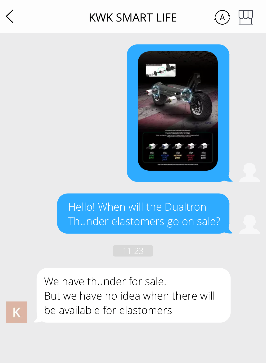

Узнал, когда эластомеры для Тандера поступят в продажу на AliExpress.
Как уверяет магазин KWK, они не знают, когда начнут их продавать. Проще говоря, в ближайшие 1 – 2 месяца ждать точно не стоит. Увы, а так хотелось купить помягче...

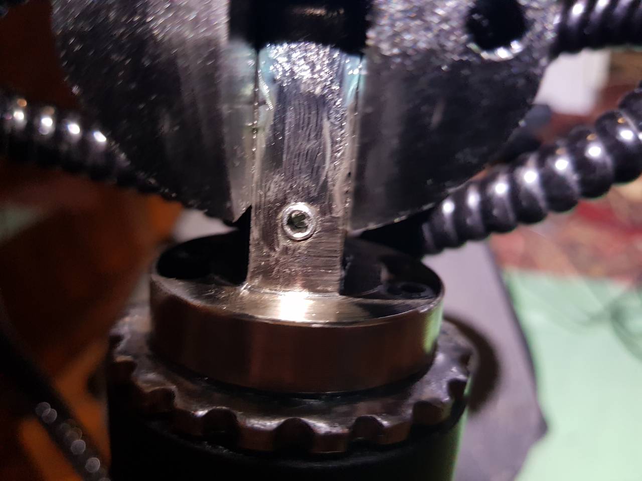

проехал50 км и опять скрип  :ireful: и люфт :ireful: на тележке за 180т

разбирался с рулевой :facepalm: при сложении руля на вас смотрит регулировочный шестигранник. :ah: отрегулировать чтобы зажим зажимал нижнее блестяшее кольцо и руль.Пока хорошо завтра поезжу.Скажу.
diod555
 :hello:
вывести с блестяшкой почти вровень .рулевая на2 десятки пусть выступает.Пока отлично. :ah: а то насоветуют бутылкии :fool: и прочее.КИТася умный. :dance:

[user]diod555[/user], Болтик от конкретного люфта, а бутылка от скрипа и щелков под кольцом. Он не у всех и не всегда есть.

Цитата: diod555 от 10 Авг. 2018 в 01:17вывести с блестяшкой почти вровень
Что он подтягивает/регулирует этот винтик (на картинке)?

Цитата: АлександрМ от 10 Авг. 2018 в 10:13Что он подтягивает/регулирует этот винтик (на картинке)?
Такая же регулировка как на руле у миников.
Если выкрутить этот болтик то на на него будет упираться рулевая что уберет люфт.

diod555
Цитата: АлександрМ от 10 Авг. 2018 в 10:13/регулирует этот винтик (на картинке)?
вынос труба руля.

Цитата: CReDo от 10 Авг. 2018 в 10:31Если выкрутить этот болтик то на на него будет упираться рулевая что уберет люфт.
Так он же промнёт просто со временем дыру в том месте где упирается и люфт опять появится.

Цитата: diod555 от 10 Авг. 2018 в 14:37вынос труба руля.
Получается он просто не даёт рулевой стойке полностью разложиться. Лучше вместо вывинчивания винта туда что-то плоское подложить.
Это правильный совет. Были у меня на старом самокате складные ручки на руле, так замучился этот болтик подкручивать всё время, пока не сделал проставки. Но этот вариант в основном для тех кто не планирует часто или совсем складывать его.
