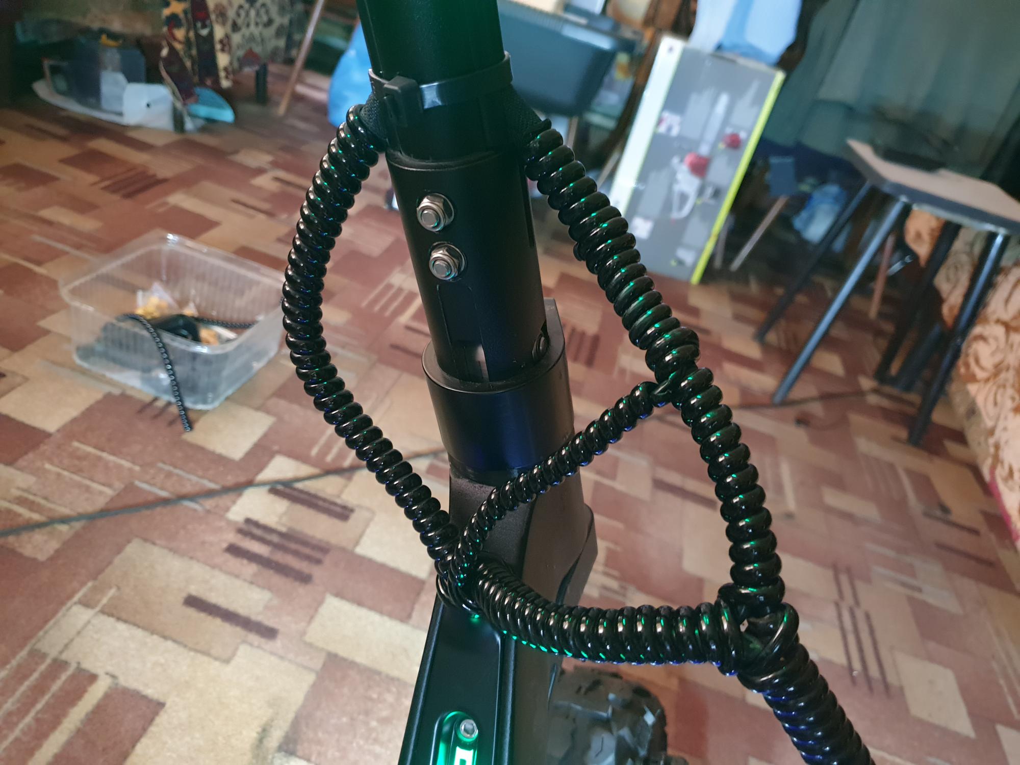

Починил. Катнул немного по округе...
Помимо всяких потертостей разных частей самоката об асфальт и рваной грипсы оказалось: порваны все 6 проводов кабеля курка, оба провода кабеля датчика тормоза правой ручки, все 4 провода правой платы подсветки рулевой. Новый купленный кабель курка в разных положениях глючит - падает напряжение и мигает дисплей. Очевидно что дело в белом разъеме, пропадает контакт. Может в фиксированном положении в корпусе курка он и будет работать нормально, но итоге спаял и оставил родной. Немного укоротился кабель платки подсветки, когда все собирал уже влом было наращивать его, поэтому как-то так вышло:
Осталось: замена левой боковины и неразрешимая трабла с задним ободом на 4-х болтах вместо 6-ти. Так же пока загвоздка с грипсами - для Promend нужны удлиняющие вставки в руль, иначе хват будет существенно уже. Родных грипс в мск нет, а на али оплаты картами не проходят из-за swift'а :(  Ну хоть шайбы из стали, титановые болты и новую ручку для meilan x6 взамен оторванной успел на али до февраля купить...

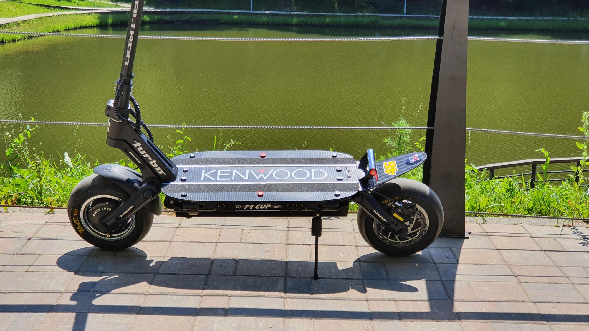

Поставил крышки с подшипниками от Алексея на переднюю подвеску. Разница со втулками существенна - перед начал работать как это задумано, а не только при ударах в колесо и прыжках всей массой. Появился эффект пружины при езде по колдобинам. Подшипники 6904RS...
Есть трабла с курком, я даже вчера чуть опять не разложился. Пробежался, едва удержав самокат. От разборок-сборок курка туда-сюда, теперь периодически бывают залипания газа при отпускании. Слабые, но продолжающие вращать моторы, пока пальцем снизу на курок не поднажмешь. Вот я так на малой скорости поднажал, гася самопроизвольное движение моторов, что правой случайно обратно за курок схватился и руль остался в левой руке, когда самокат подо мной рванул. С пружиной походу что-то, раз курок чутка до конца не возвращается...

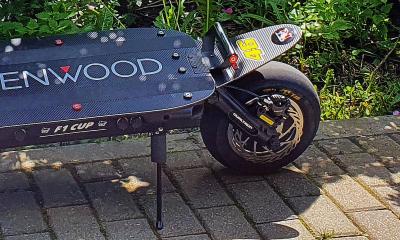

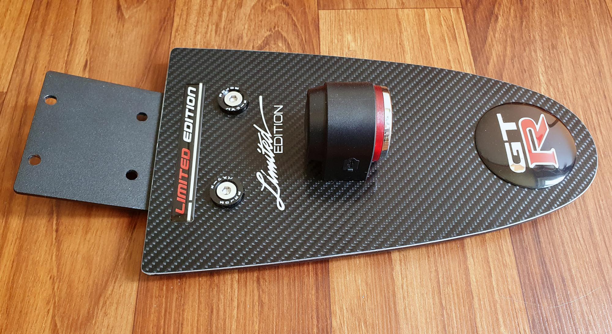

Где взять такое крыло как на фото выше? Хочу себе на тундру поставить.
Dualtron Thunder
Kugoo G2 PRO
Dualtron raptor 2/Kugoo X1 - продан
Kzakkttixx
[user]M.O.N.S.T.R[/user], именно такое - https://www.carbonrevo.com/product/dualtron-3-thunder-carbon-fibre-rear-mudguard/
подсветка для него - https://www.carbonrevo.com/product/carbonrevo-rear-mudguard-led-liner-upgrade/
Но так как свифт отключен, то скорее всего пока есть возможность взять только наш вариант - https://dualtron-rus.ru/dualtron-tuning.php

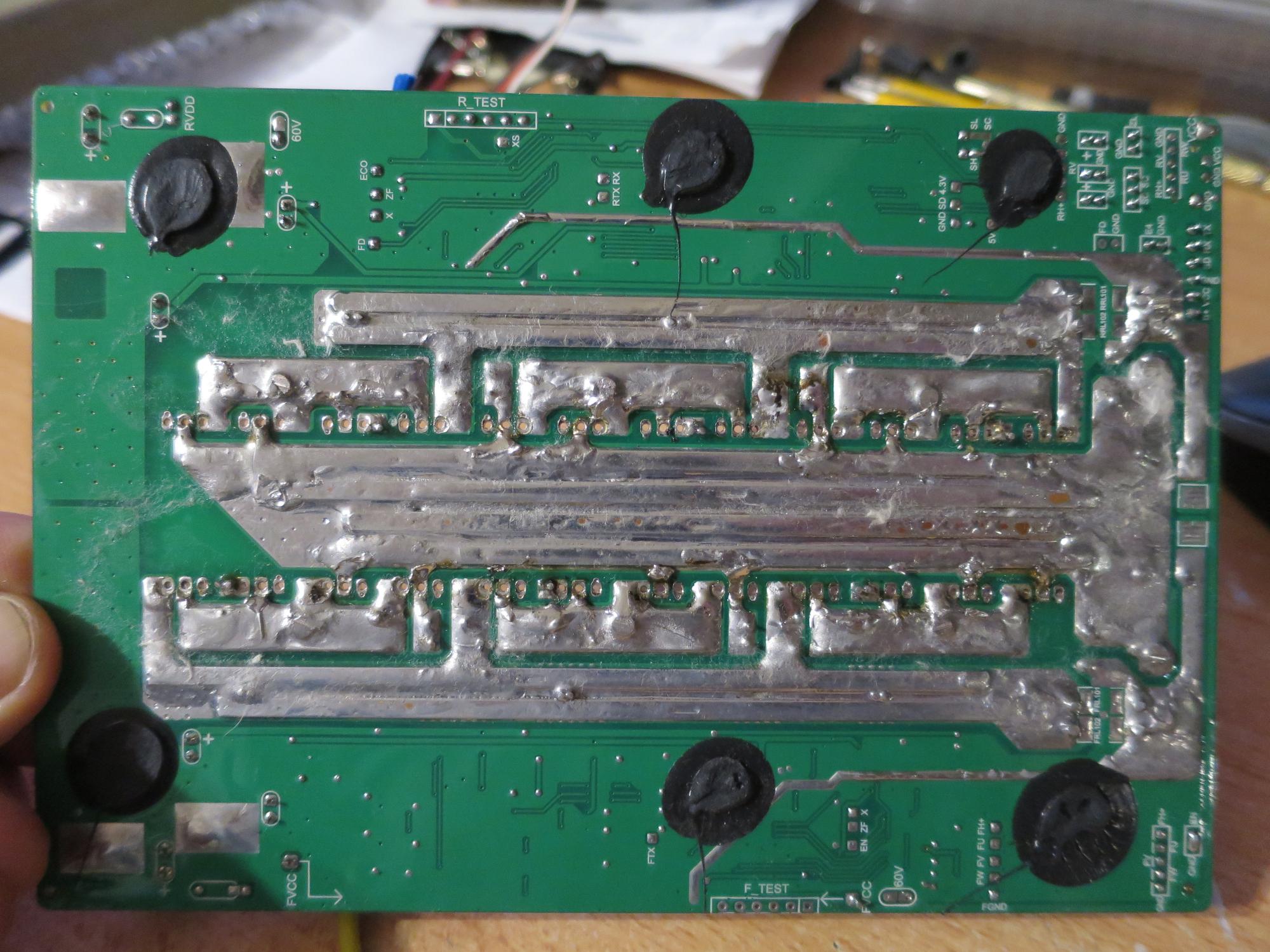

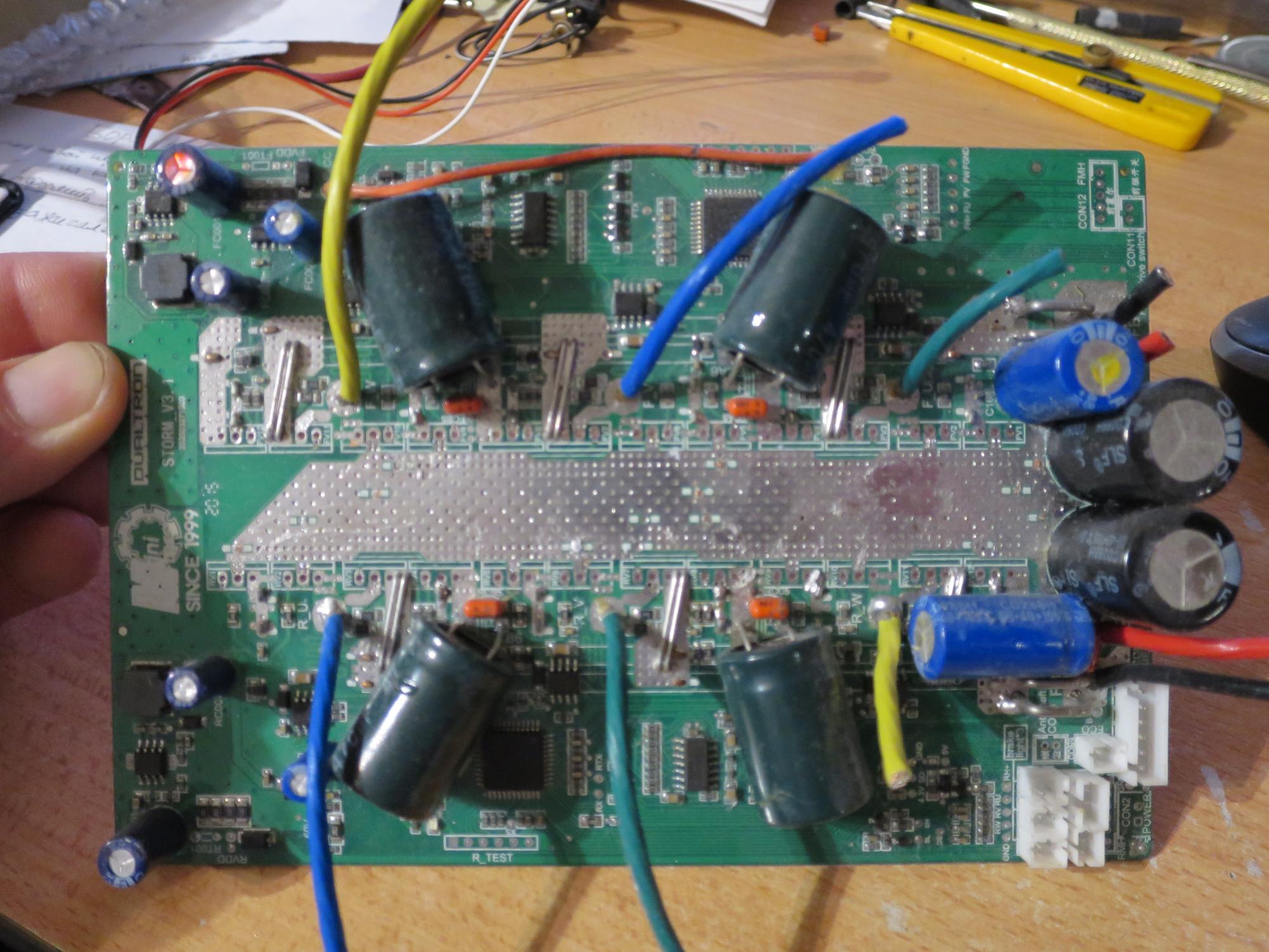

А кто вкурсе работают ли контроллеры от 72 вольтовых дуалтронов на 60 вольтовых? Думаю просто на будущее потом поставить от икса контроллеры 50А, если работают так можт сразу от 72 вольтового воткнуть, а потом уже и батку на 72v заказать

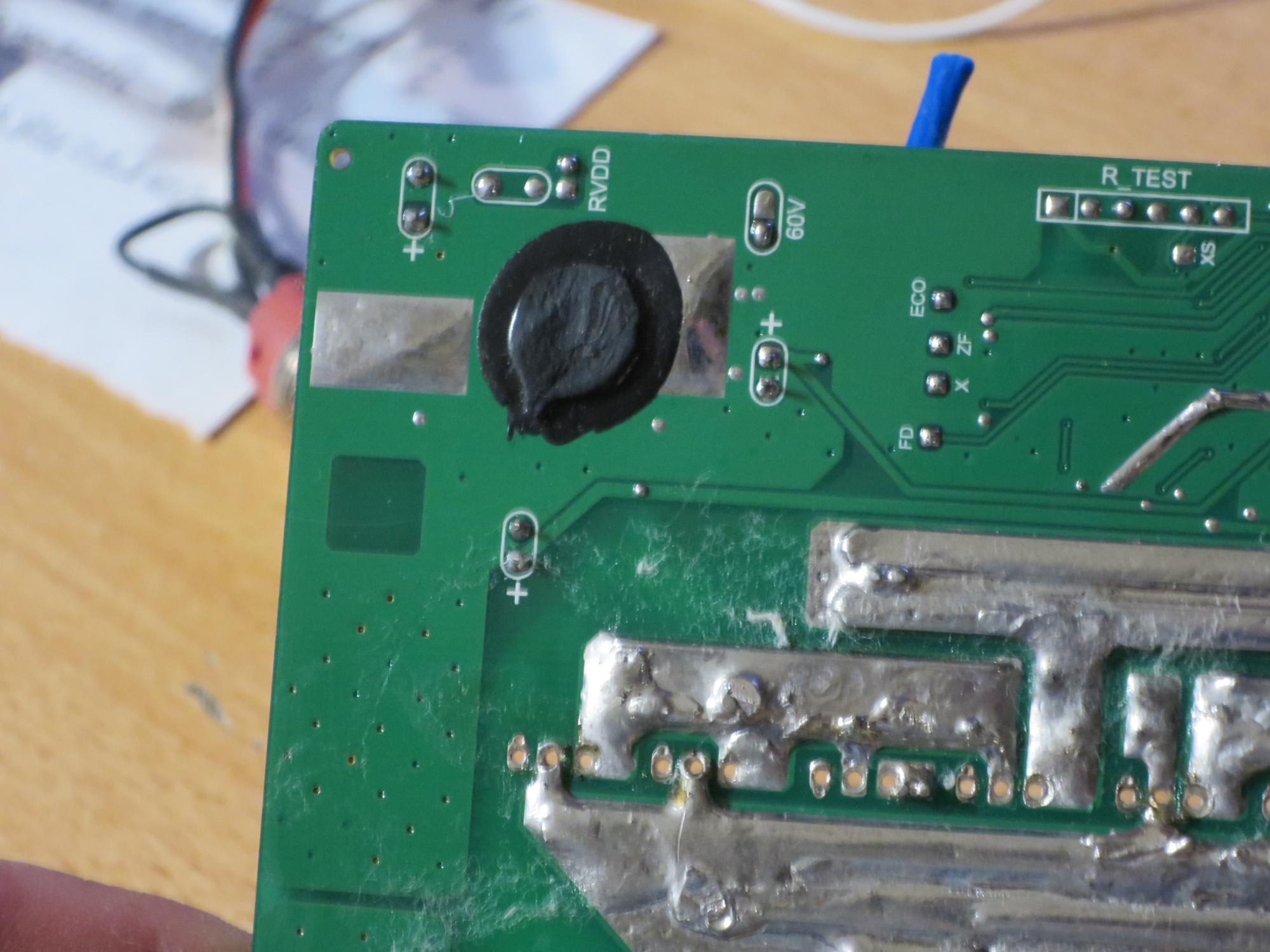

volodiaa
На фото указал место - где ставится перемычка на 60 вольт.
M.O.N.S.T.R
Спасибо но ведь там 2 точки 60вольт, я так понял надо их на минус замкнуть, а на какой минус лучше?Покажите пожалуйста.И еще вопрос мотор колеса не развалятся если 60вольт тундер вдруг станет 72вольт с контроллерами от Х?
Dualtron Thunder
Kugoo G2 PRO
volodiaa
ЦитироватьСпасибо но ведь там 2 точки 60вольт, я так понял надо их на минус замкнуть, а на какой минус лучше?Покажите пожалуйста.И еще вопрос мотор колеса не развалятся если 60вольт тундер вдруг станет 72вольт с контроллерами от Х?
Просто ставится перемычка в эти два отверстия, а на массу это замыкание будет !
Повышение вольтажа Нужно только если скорость хочешь прибавить, мощи не добавит, а нагрев колес  (моторов) надо контролировать.
при катании по тротуарам вообще нет смысла повышать вольтаж. Лучше добавить батку в параллель, меньше просадка напряжения = меньше падение скорости .просадка в 10 вольт = падение скорости на 10 км/ч (примерно)
а вообще думаю и заморачиваться не надо, на больших скоростях этот самокат становится стремный.
