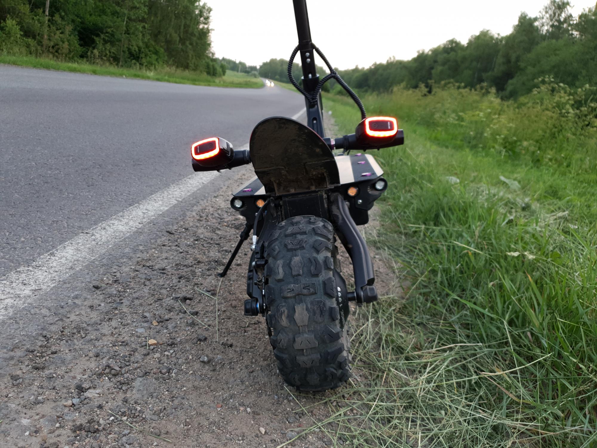

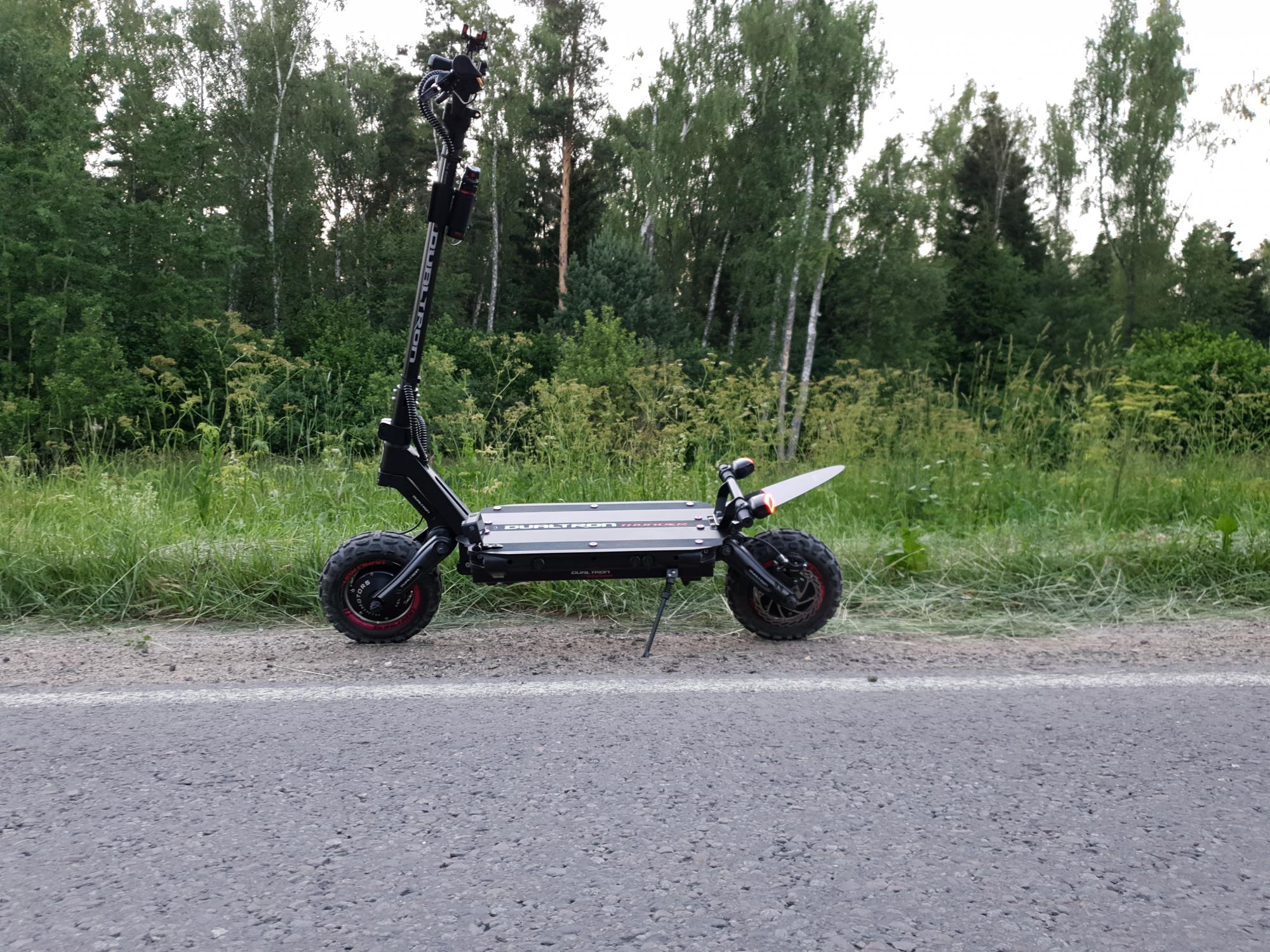

Опять куковать на трассе пришлось.
Задрало. 16 минут он продержался, относительно постоянная тапка в пол на 3 скорости. Это при том, что я старался почти все время в приседе ехать, снижая парусность. Максималка тоже ерунда - по геотрекеру 78. На сликах я этот маршрут проезжал до отруба дальше, дольше и быстрее - до 17-21 минут держался, до 84 км/ч. Видать резина такая жрет будь здоров. Максимум, что мне удалось на ней выжать вчера и еще недельку назад - 80 с горок и в присяде. Вес мой 76-78 сейчас. Но зато несколько раз выявил и подтвердил, что причиной регулярного возникновения у меня воблинга на максималке в определенных проблемных местах был недогруз переднего колеса. В присяде эти места проходят без воблинга и быстрее. Рулевая вообще не вертится, хотя держишь руль руками над головой и выглядываешь на дорогу из-за рулевой колонки. А в стойке, не смотря на постоянное расположение правой ноги справа от гусака, а левой вплотную пяткой к квадрату задней подвески, все-равно нет эффективного догруза переднего. Догрузить его это навалиться на руль, чего на максималках делать совсем не хочется...

Может ещё температура влияет. Сейчас жара.
Чтобы переднее загрузить, нужно не столько на руль нажимать, сколько наклониться над ним, перемещая центр массы на переднюю ногу. Главное с торможением при этом аккуратнее. :)
