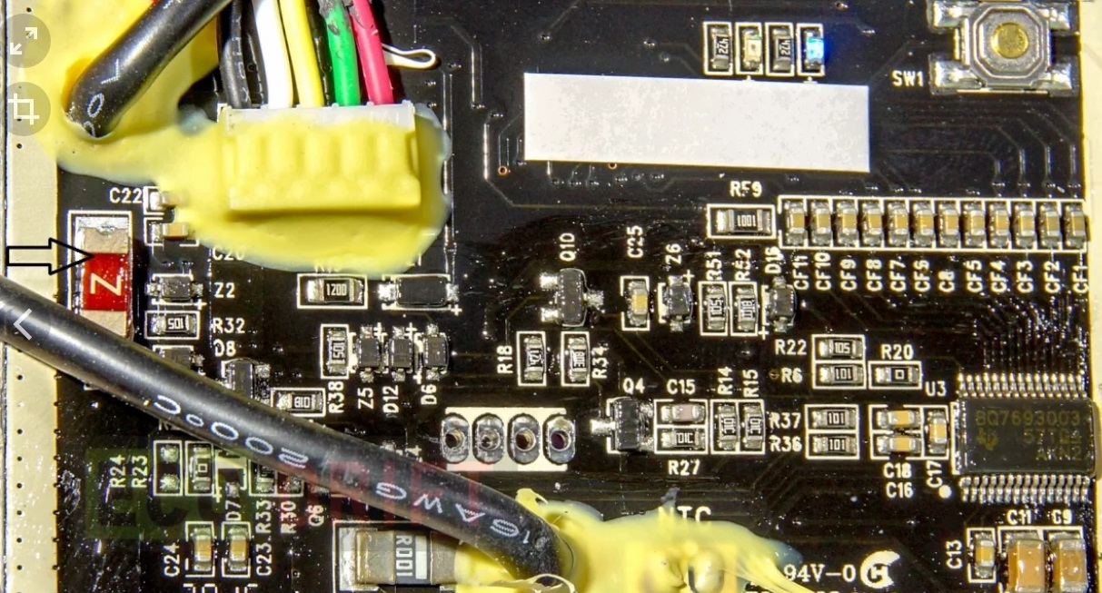

В тормозе датчик холла. Фото платы бмс, предохранитель стрелкой, первые платы бмс шли с одним предохранителем, потом кажется два (один над другим)
ставить стали (как-раз из-за проблем со скатыванием с горок). Можно наверно медную волосинку поверх штатного запаять.
Fedorov
Цитата: kor от 30 Июль 2019 в 14:43предохранитель стрелкой,
А разве этот предохранитель самовосстанавливающийся?

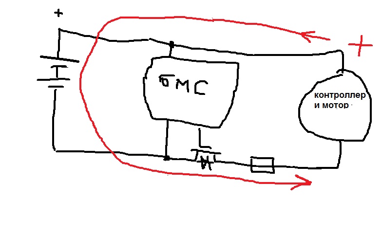

Цитата: Belogrost от 31 Июль 2019 в 00:13Кстати диод который внутри полевика, если полевик там например закроется, то вы говорите через диод напряжение пролезет в батарею , а как пролезет если на сток мосфета поступает минус батареи, но минусовый выход из БМСки более отрицателен чем минус батареи.. И диод для такой схемы включения мосфета заперт. Тоесть транзистор если закроется то диод тут ничего не даст. А то что вы там писали симметриыный или несимметричный ключ, это мне неведомо.. я сколько видел БМС плат, все одинаково включали акум и выключали с помощью мосфетов N-канальных, включенных стоком на минус батки а истоком на массу.
Не симметричная-один транзистор в силовой цепи стоит, для зарядной цепи используется другой транзистор, менее мощный (и есть отдельный проводок для зарядного разъема). В отличии от симметричной, в которой силовой минус коммутируется двумя встречно-последовательно включеными транзисторами.
  Может действительно где-то контакт между аккумуляторами треснул, частое явление у ксяоми.
Предохранитель, где-то в интернете попадалось сообщение, что он самовосстанавливающийся. Так-ли это не знаю.
Как вариант защиты от тотального выгорания, можно припаять стабилитрон на 14-15в на шину+12в в контроллере, чтобы в случае аварии сгорала только TPS54160.

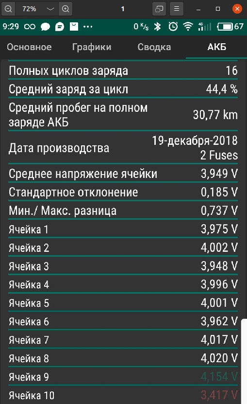

В общем, поставил я резистор правильный по B9. Зарядка идет, но перекос сильный все равно остается. Зарядил до конца, зарядка остановилась при напряжении на ячейках 3.9 В. Стоп произошел по показаниям 9-й ячейки. Показания на 10-й 3.417. В реальности на обоих чуть больше 3.9. То есть, кроме этого резистора есть проблемы в плате BMS. Я решил ее заменить.
Вот "полная" зарядка:
Inmotion V8 4582 км > Kingsong 18L 6500+ км...
kor
Цитата: hal9000 от 19 Июнь 2020 в 09:10Показания на 10-й 3.417. В реальности на обоих чуть больше 3.9. То есть, кроме этого резистора есть проблемы в плате BMS.
На плате бмс есть две маленькие квадратные микросхемы, цепляются входами прямо на разъем шлейфа (отвечают за дублирующую защиту от перезаряда), возможно одна из них неисправна-поджирает ток по входам (люди выпаивают их и ставят перемычку в одном месте, чтобы работало без них). Либо возможно  конденсаторы керамика по входам у шлейфа с утечкой стали.
