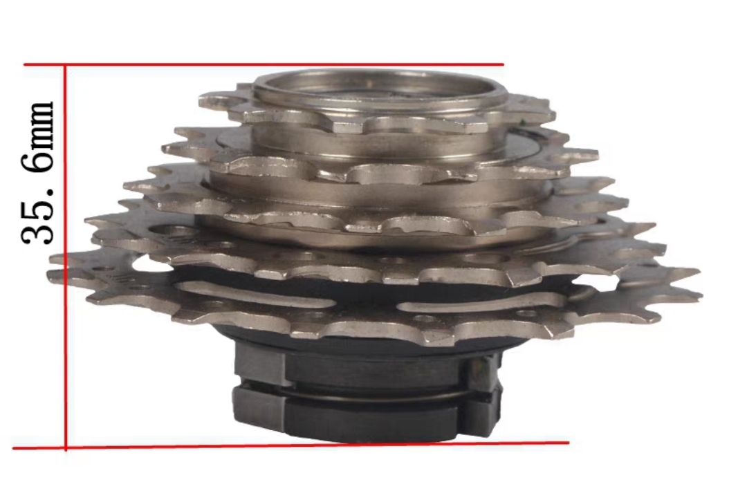

Планирую продавать такие наборы:
5 крепких усиленных Звёзд 9-11-13-15-17 максимально близких к центру втулки, разработаны специально для электровелосипедов создают идеальный чейнлайн:
Есть варианты с тремя и одной звездой.
deciev
4200 просто втулка 12*142 (32 спицы) с 5ю звёздами (барабан с втулки отдаю естественно )
И 6000 колесо в сборе
AVGR
А какие манетки и переключатели с этим использовать?
Не слишком ли узкий ряд для электрички?
Не мало ли 17 в относительно крутую или длинную горку?

Помимо узкого ряда ,вопрос по  износоустойчивости и нагрузочной способности звёзд и не только их.
warl0rd
Цитата: Alar2 от 23 Дек. 2023 в 21:50вопрос по  износоустойчивости
Думаю за единицу взять показатель устойчивости кассеты типа шимано аливио, она у меня показала максимальную живучесть, что-то в районе 2.2-2.3к до перескоков.
