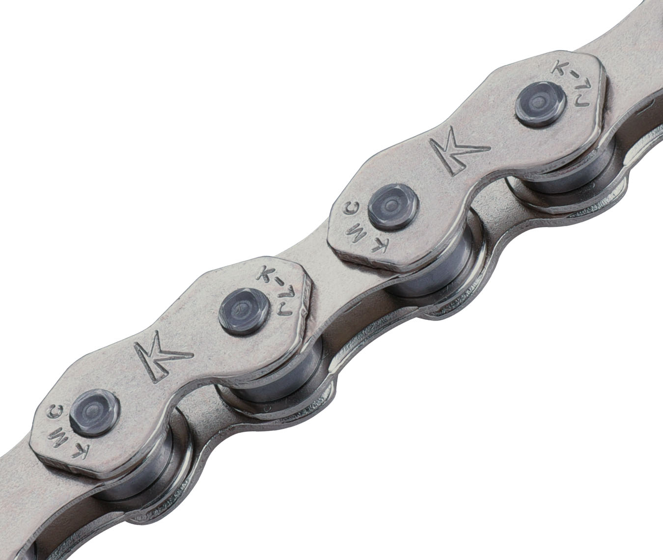

Цитата: Rock_n_Roliki от 19 Окт. 2023 в 19:50купил цепь для е-велов
Я пробнул для бмхов здоровенную как якорная, дык она брякает че-то, купил шимановскую для сингла ваще за копейки, вполне себе не тянется, и тож на парафин перешел. Единственное, когда цены на всякие сквирты стали как на кусок чугуниевого моста, подобрать под себя то, что будет хватать километров на 200-250, на озоне щя полно за 300-400р пузырек. Chain wax ниче, и пузырька хватает на сезон.
По началу сингл цепь для прогулочных копеечная, руб 200-300 "Веломастара" стояла, потом эту взял KMC Z1eHX wide, но сейчас её не найти. От БМХ не пробовал, как бы не короткая по кол-ву звеньев оказалась, потом попробую. В идеале конечно на мопедную или мото цепь перейти:) Только где бы такие звезды найти, особенно на мотор. Почему от БМХ цепь "брякает", натяжитель стоит? У меня она горизонтальными дропаутами натягивается и не брякает.  Не, я халявным парафином П2 пользуюсь, роллеры асфальт натирают чтоб скользить в торможении, подогнали пару кг, как есть в чистом варю, некоторые воск + масло добавляют.

Цитата: Rock_n_Roliki от 19 Окт. 2023 в 21:07Почему от БМХ цепь "брякает", натяжитель стоит?
Да, без пружины, который сам натягиваешь. Иногда так бряк бряк, при разгоне, бесит, может широкая задевает что-то,хз. Я про кмс к710. А остановился на Shimano, NX10 для планетарок, была на озоне за 600р и выглядит прикольно серебристо, но щя че-то подорожала, за 1.5к калибр 0.75 еще не лезет, а вливается то в хдшку почти 1750 ватт, ну она толстенькая такая.
Появилась КМС Z1EHX-WIDE снова в продаже на я-маркете, только теперь 1770р зато в фирменной коробочке а не 1200р как в 2021г брал но в пакетике. Купил на замену такую же. Первая прошла 2,5 сезона и около 5,5-6т.км. до втискивания щупа 0,75мм. Но езда спокойная, по городу в основном и плоскачу 21-23км/ч крейсерская. Это не реклама и не призыв бежать покупать, скорее всего есть много получше вариантов, но на этой значок "Е-вело". На оф сайте КМС только 1-скоростных 6 моделей цепи а ещё куча 12,11,9,8 скоростный "Е-байк серии" и звезды перед - зад есть оказывается, под барабан (кассетный) долго искал сингл звезду больше 14Т, еле 18Т нашел максимум у нас. Еще в обзоре на ютуб встречал про КМС K1 WIDE БМХ но она дороже, к 2т.р., это ты про подобную "якорная", "брякает" похожи на К710 пластины?

Цитата: Rock_n_Roliki от 27 Окт. 2023 в 21:41около 5,5-6т.км. до втискивания щупа 0,75мм
Фантастика какая-то прям, это на 25а? без ограничений?
Цитата: Rock_n_Roliki от 27 Окт. 2023 в 21:41это ты про подобную "якорная", "брякает" похожи на К710 пластины?
Не, не похожи. тут более велосипедные, что ли)) На вашей более аккуратнее как-то. А тут прям на мото больше похоже, так и валяется новая у меня.

Цитата: warl0rd от 28 Окт. 2023 в 02:46Фантастика какая-то прям, это на 25а? без ограничений?
Часть 25А часть 24А ограничение, но аккум у меня 16S лифер 52В, и в пике до 1,3кВт. Может и вес у меня 75кг и город, парки, по лесам и горам мало совсем. А может сингл спид на тягу, максимум 39км/ч 44Т-18Т и задняя звезда потолще DMR износа мало.
ЦитироватьНе, не похожи. тут более велосипедные, что ли)) На вашей более аккуратнее как-то. А тут прям на мото больше похоже, так и валяется новая у меня.
Не с моей сравнивал а с К1 WIDE БМХ, вот они близницы с вашей, только черные внутренние пластины это вариант расцветки и в К710 и в К1. Да их на оф сайте КМС дохрена моделей, не знал что под электро столько много есть и я бы у них прикупил заднюю звезду под эти широкие цепочки, только не понятно где её искать, у нас и на али не нашел в продаже.

Цитата: LuiDeClermont от 30 Окт. 2023 в 11:23под alfine 8 зайдет?
Вопрос не корректный, не под конкретную планетарку или вообще без планетарки а более точная формулировка "подходит ли эта цепь под звездочки которые у меня стоят?". У меня не было планетарок, но сингл спид есть сингл спид. Все цепи с одинаковыми размерами шага звена и диаметра роликов, кроме вариантов ширины между пластинами самых узких звеньев.  WIDE (пошире 1/8" 3,2мм велосипеды с одной задней звездочкой и планетарной втулкой) и NARROW (есть тоже эти же модели поуже КМС Z1EHX narrow)  (потоньше 3/32″ 2,4мм велосипеды с 5–8  задними звездочками скоростей, 11/128″ 2,2мм велосипеды с задними звездочками 9–12 скоростей и 5/32″ 4мм для грузовых трехколесных встречаются редко сам не слышал про такие цепи:). Получается что только 1/8" WIDE подходит, производитель и дизайн звеньев не важен. Но в Бафанте моторная звезда тонкая NARROW под все узкие цепи многоскоростных а задняя маленькая толстая у меня и на планетарках, небольшая неувязочка, в идеале бы и на мотор с широкими зубьями WIDE звезду 3мм, износа бы не было. А есть оказывается и WIDE - NARROW комбинированные звезды, зубья чередуются толстый - тонкий:) тоже не знал о таких:) Пока отвечал и гуглил много нового про цепи и звезды узнал :-D
ПС: Посмотрел какие звезды к планетаркам идут - 2,3мм толщиной, получается что и потоньше вариант цепи 3/32″ подойдет. Но личные мысли, чем шире ролики и пины, тем дольше износ, дольше проходит и лишний боковой зазор до зубьев меньше шансов на слет цепи и меньше боковой износ зубьев. А форумный народ что по этому поводу думает?
Зайдет. У меня сзади стандартная 23 альфиновская звезда.

Таки работает, но цепь у меня эта двоякие впечатления оставила по акустическим характеристикам, скажем так, толи натяжитель нужен с 2мя роликами, толи подзатянуть нужно впритык прям, но иначе цепь вольготно так подбрякивает в рандомных случаях, если вы катаете всегда где шумно, и не фанат тишины - то вам зайдет.
