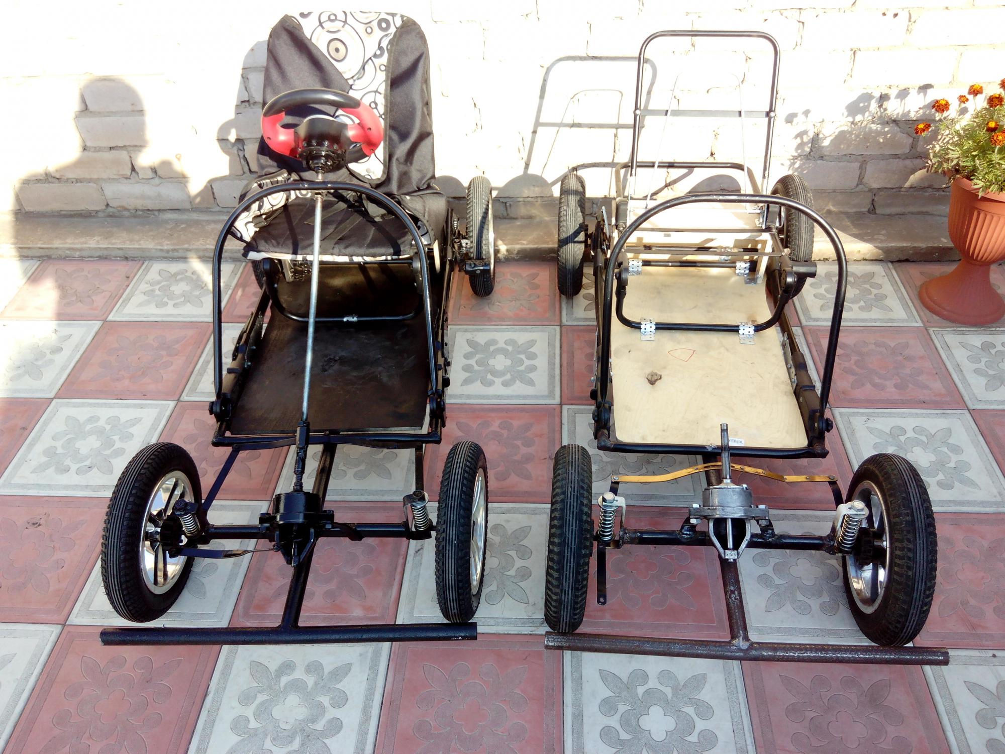

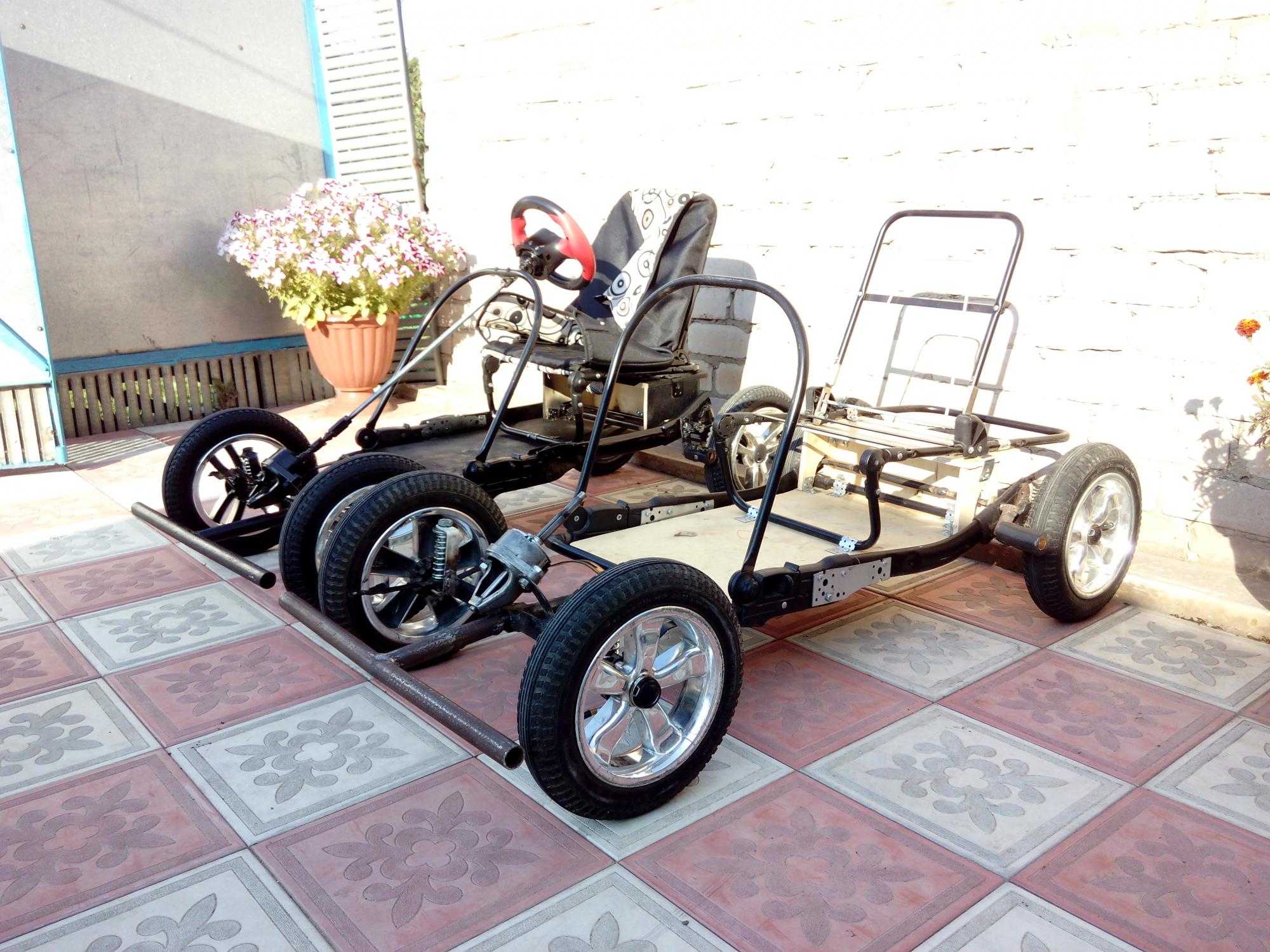

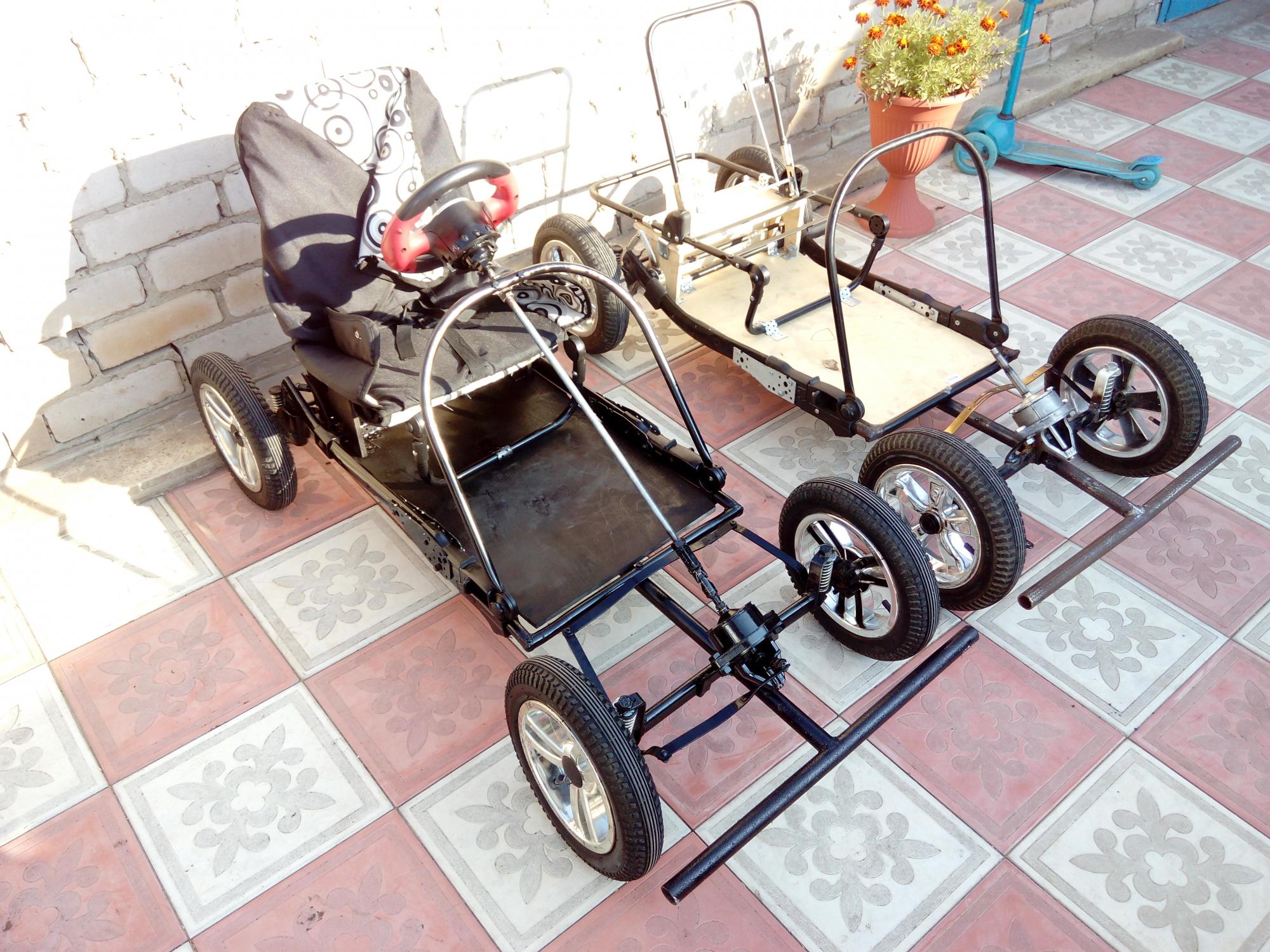

Цитата: Piramidon от 28 Июль 2018 в 13:44

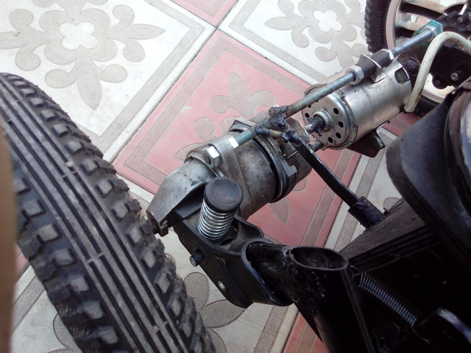

[user]ILYANOV[/user],  однорычажка работает очень не стабильно, управлять становится сложно, машинка рыскает по дороге при наезде на любую кочку или ямку, проверено лично.
Согласен на все 100%, я на себе это испытал
ILYANOV
ну из простых подвесок у меня только на ум приходит макферсон,
попробую конечно накидать в солидворксе попозже
Волгарь
[user]ILYANOV[/user], если делать рычаги то как правильно здесь подметили, рычаг должен быть широким типa v образный, макферсон не исключение. Либо продольные рычаги делать. Они меньше плавают, для этих скоростей пойдет. В твоей подвеске надо просто убрать зазоры. А если ось переварить выше центра или ваше вверх втулки, то может и так как есть пойдет
ILYANOV
ну у меня нет настолько хорошо подогнанных  втулки и оси которые ходили бы без зазора.
Сейчас я переделывать конечно не буду, а в будущем не буду использовать такую систему.
Придумаю что то другое.
Я продольные рычаги тоже обдумывал но что то простое и красивое у меня ничего в голову не приходит.
Макферсон тоже что то не складывается потому что амортизатор который является осью вращения должен стоять почти под прямым углом, а мне не хотелось чтобы что то выступало над передними колесами.
Остаётся дву рычажка
den007
Рано или поздно ты к ней придёшь. Сын растёт и нужно будет, что то посерьёзней и надежней. Да и самому захочется правильной работы подвески
ILYANOV

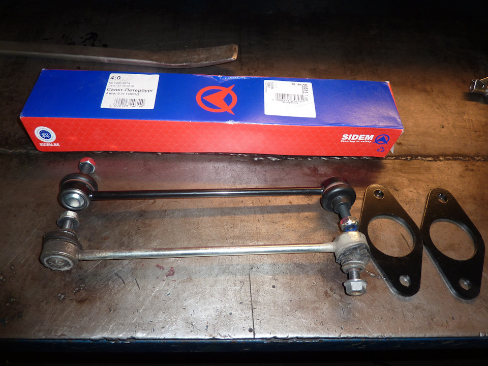

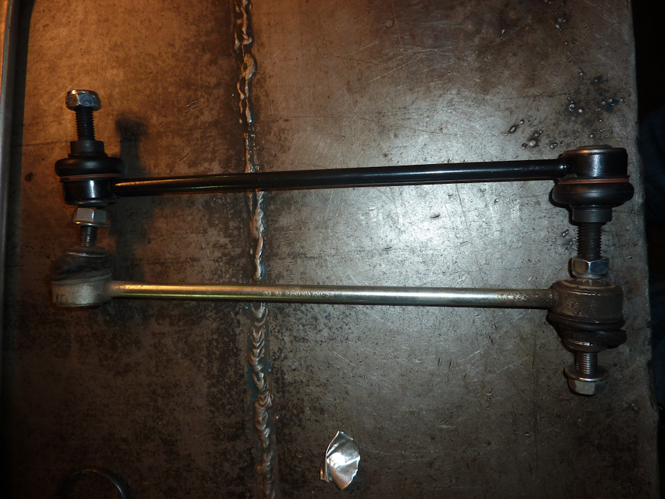

Ну это пока только рассуждения. вот подвеска
А рычаги использовать можно стабилизатор от лады весты у нас по 250 руб наверно за один продают, это по авито такие объявления
пополам резать вот и рычаг
это не вся подвеска конечно, но не дорого получается

С стойками стабилизатора можно все что угодно придумать )))

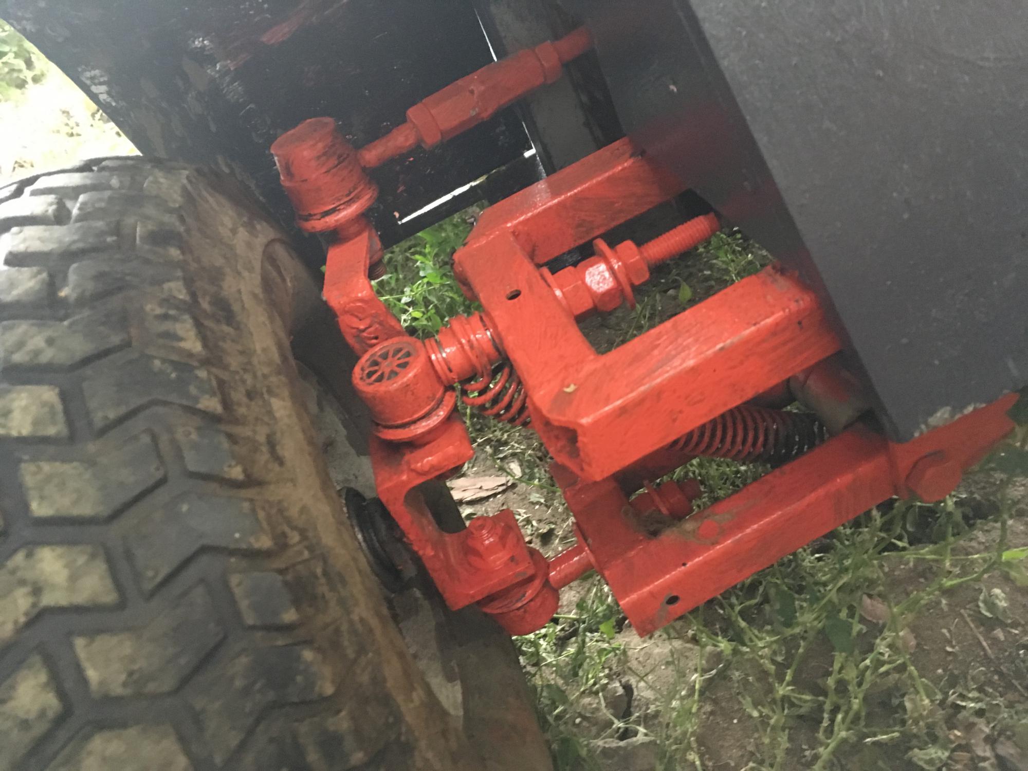

xsw
#25
Вот как я применил тяжки стабилизатора в качестве шаровой на двухрычажке.
Кусок трубки, разспиляный вдоль пополам является седлом для шаровой. Шток обрезан, нарезана резьба и зажимается  в седле гайкой. К седлу приварены две трубы рычага и сверху заварена заглушка-полумесяц. Мне очень понравилось, получилась очень крепкая конструкция, шток шаровой не испытывает нагрузки на излом, и при желании можно подрегулировать развал подкладывая прокладки между шаровой и седлом.
...Вдруг кому пригодится...

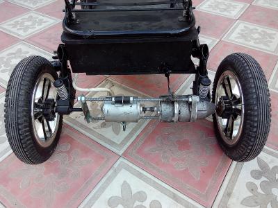

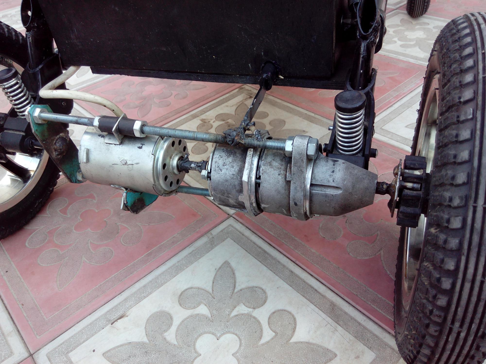

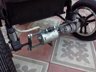

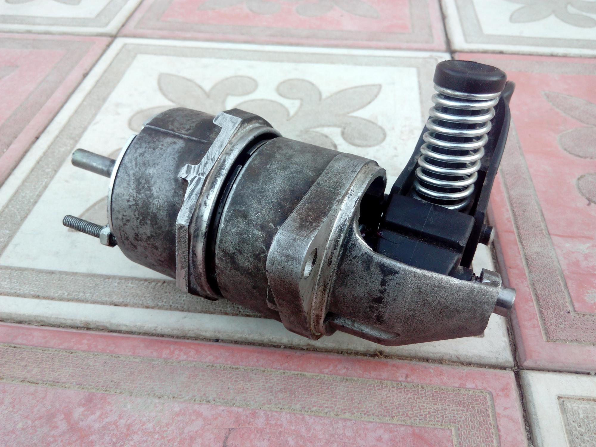

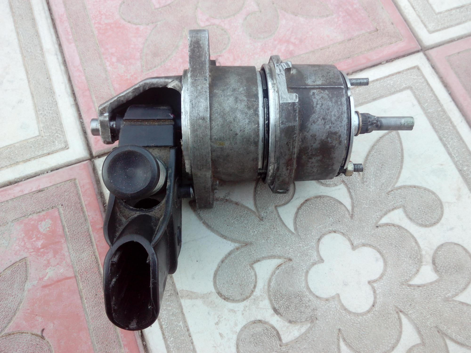

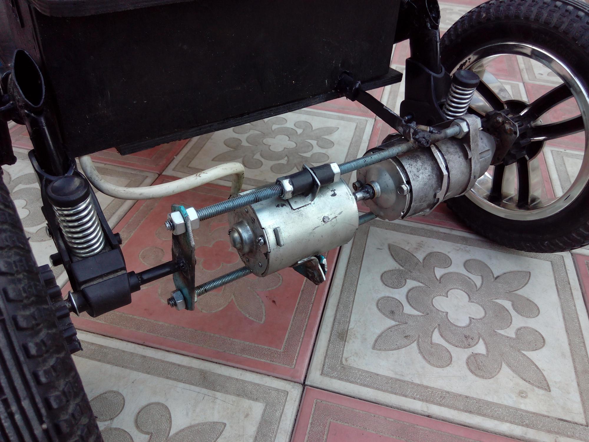

Удалось редукторы стартера соединить встык без зазора
два редуктора с коэффициентом 4,25 получается редукция 1 к 18
Скоро будет видео об этом
ILYANOV
Выпустил новое видео.
3 часть про изготовление мотор-редуктора
В конце видео покатались на проводе по двору, аккумулятор дохлый и провод длинный. Не обращайте внимание на динамику.
mishany
на нее так и просятся колеса от гироскутера
ILYANOV
Я не спорю что гироскутерные колеса хороши.
И удобны
Но если посчитать стоимость колес, аккумуляторов, двух контроллеров и педали то это
не менее 7-10 тысяч
а два стартера и моторчик от печки 1300руб и с аккумуляторами нет проблем. ставь хоть свинец хоть литий собирай из аккумуляторов ноутбуков (что я и сделал)
Каждый вариант имеет свои недостатки и приимущества
Я считаю расточительством добавлять к стоимости автомобиля 7-10 тысяч

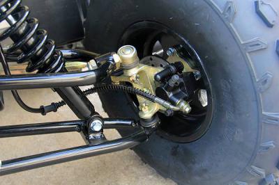

Ruedel
Цитата: Agens от 20 Авг. 2018 в 09:56
МОЖНО ЛИ ТАКУЮ ИСПОЛЬЗОВАТЬ ДЛЯ ПЕРЕДНЕЙ ПОВОРОТНОЙ ОСИ?
я на таких штуках рулевую для вот этого шасси собирал, нареканий не было, для детской машинки можно смело использовать в качестве "шаровых"
ILYANOV
Удаляю все комментарии не по теме и личные рассуждения ничем не обоснованные.
Добавлено 21 Авг. 2018 в 18:28
Это уже посерьезнее чем детская коляска - тут такие узлы конечно оправданны.
