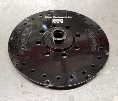

Цитата: tmiaer от 17 Июль 2018 в 20:10Теоретизировать куда там и кого будет какой воздух выдавливать можно сколь угодно. Но чупасос себе поставил далеко не один человек и негативных отзывов от реальных владельцев пока не слышно. Всё там прекрасно продувается и на оборотах, не космические они. В три-четыре раза форсировать позволяет
Скажите, чем отличается охлаждение с этой тюнинговой крышкой Crystalyte от крышки, на которую дополнительно дует вентилятор? https://www.ebay.com/itm/182966194848
e-scooter
Сижу я на кухне, жарко, футболка с дырками не помогает.. что делать? Включил вентилятор и сразу как то прохладнее стало :-) красота!
sjaovay
Цитата: e-scooter от 17 Июль 2018 в 20:53жарко, футболка с дырками не помогает.. что делать? Включил вентилятор и сразу как то прохладнее стало
Совершенно правильно, пока дырки остаются неподвижными, да ещё и не закрыты чулками ("новыми", - цитата из ролика), воздух от вентилятора через них проникает более-менее свободно, насколько это позволяет делать площадь перегородок между этими дырками.
[user]sjaovay[/user], тем, что вентилятор дует. Всегда. На любой скорости организовывает поток воздуха через обмотки. А эта пассивная крышка только начинает кое-как работать на оборотах, на которых при реальной езде этот мотор сгорит в любом случае. То есть даст +10% к длительной мощности от номинала. Чупасос даёт +200%.
Сечение выхода 40мм кулера - 8см2. Достаточно насверлить дырок суммарным сечением таким же или чуть большим и воздух через них будет проходить ни в чём себе не отказывая. Основное сопротивление всё-равно в узкой щели между ротором и статором и между витками обмотки, для продувания которых нужно давление. Достаточное давление может создать только мощный вентилятор. Пассивной конвекцией там воздух не пройдёт никак. Да хоть вообще крышки с дырками в 2/3 площади сделай. Не продует так как кулер.

Цитата: tmiaer от 17 Июль 2018 в 21:01вентилятор..На любой скорости организовывает поток воздуха через обмотки. А эта пассивная крышка только начинает кое-как работать на оборотах
Достаточно насверлить дырок суммарным сечением таким же или чуть большим и воздух через них будет проходить ни в чём себе не отказывая. Основное сопротивление...
Вентилятор на любой скорости организовывает одинаковый поток, эффект от которого максимален только лишь до первого барьера на пути, т.е. до продырявленной крышки, у которой между дырками есть поворачивающие и отталкивающие этот движущийся на них воздух перегородки. Но, не только поэтому + из-за прикрытия дырок чулками с мельчайшими воздушными порами сами обмотки двигателя ощущают нагнетаемый вентиляторами поток в изрядно "обглоданном" количестве. А потому, что почти вся стенка мотора, несмотря на подобие входных для воздуха каналов, на оборотах превращается в сплошную режащую воздушный боковой напор словно ножом, и даже отталкивающую от себя львиную часть воздуха в обратку, барьерную стенку.
[user]sjaovay[/user], харош уже. Не смешно. Я бы может и задумался над этим бредом, если бы у меня не было байка, но я езжу второй сезон с чупасосом и прекрасно вижу разницу между его наличием и отсутствием. Она более, чем красноречива. И с пассивными отверстиями я тоже экспериментировал. Не работает никак.
Да, мотор с включенным чупасосом я вхолостую на максимальных оборотах дома тоже крутил. Дует из выходных отверстий ровно так же, как на остановленном.
