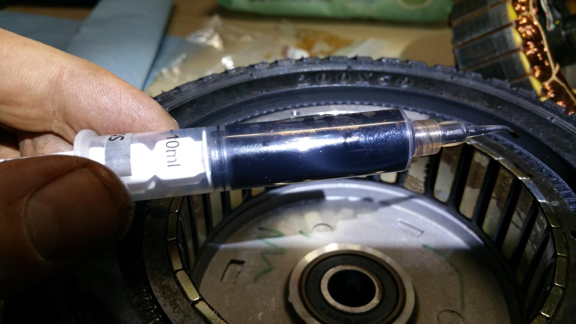

Ну и зря. Это как раз [user]benok[/user], придерживается средневековых принципов, пока баланс считать не умели: мало ли что, что жидкость оказывает сопротивление и ещё повышает температуру, главное какой в итоге баланс, результат. А результат как раз приятный - облегчение температурного режима двигателя за счет лучшего отвода тепла в атмосферу: все современные двс, в которых с эти как раз очень остро, используют масляное охлаждение как первую ступень и жидкостное - как вторую. Да, энергия на это тратится, но повторюсь - для эксплуатации больше важен баланс. В том числе и баланс по цене и по надёжности: есть более эффективные системы (для двс - "сухой картер"), но они и дороже и сложнее, и надёжность ниже. Если общая стоимость конструкции позволяет - можно хоть нанотрубками охлаждать - я только за, да и за водород, если это имеет дополнительный ощутимый эффект, но  начинать вполне достаточно с более простых вариантов. Температура внутри снизится, выравняется, ниткам ничего не будет.
А я вот не понимаю, как масляное охлаждение МК может лучше охлаждать мотор в установившемся температурном режиме? То, что оно помогает мотору проглотить кратковременные пики мощности путем быстрого отвода тепла на холодные еще крышки, понятно. А когда уже крышки достигли установившейся т-ры? Ведь главный барьер отвода тепла в установившемся режиме - размер поверхности, контактирующей с окружающим воздухом, т.е. недостаточная площадь крышек. Приведу аналогию. Рассмотрим процессор компьютера. Пусть он сначала "голый", и он перегревается. Теперь нанесем на него термопасту, а сверху прилепим плоскую алюминиевую пластину. Хоть пластина и может проглотить кратковременную пиковую нагрузку, в долгосрочной перспективе она бесполезна - с ее поверхности отводится не больше тепла, чем с голого процессора. Чтобы улучшить отвод тепла, нужно прилепить не пластину, а ребристый радиатор, да и желательно обдувать его вентилятором. В этой аналогии термопаста - аналог масла, а пластина - аналог крышки МК.
Цитата: Чайнег от 27 Май 2019 в 10:59Ведь главный барьер отвода тепла в установившемся режиме - размер поверхности, контактирующей с окружающим воздухом, т.е. недостаточная площадь крышек.
Ага, именно поэтому при 150 на обмотках, на крышках всего 50, когда на улице 25.
Главный барьер - почти неподвижный воздух внутри мотора.
Меняем его на масло - улучшаем теплопроводность. Теперь при той же температуре обмоток температура крышек выше, а значит выше мощность теплопередачи в окружающую среду.

Есть такая модель - слабого звена. В последовательной цепочке надо начинать с него. В "стандартных" м-к это теплопередача от неподвижных обмоток к подвижному наружному корпусу. Через слой воздуха +[user]tmiaer[/user], только вот не неподвижного, потому как неподвижный воздух возможен только разве что в порах утеплителя/теплоизолятора, а во всех более свободных местах воздух очень даже подвижен. Хотя ускорить его всё равно стоит. Или заменить на что-нибудь более теплоёмкое и теплопроводное: масло или феррожидкость. Феррожидкость может даже хуже: она в магнитном зазоре собирается, а там лучше бы наоборот замедлить теплопоток, чтобы магниты не грелись. Отводить лучше бы в стороны, но в стандартных м-к это как-то очень сложно и проще масла налить. Оно все одно тоже попадёт в зазор и будет магниты греть. И тут стоит +[user]benok[/user], поискать жидкость с минимальной вязкостью, но достаточно теплоёмкую/теплопроводную. Может кое-какие феррожидкости и выиграют.

Верно, вода - удачный теплоагент. Только уж больно способствует коррозии и имеет высокое давление насыщенных паров, особенно при 100грд. И к сожалению у низкой вязкости кроме плюса есть и жирный минус - утекает быстро.
Чайнег
Цитата: edw123 от 27 Май 2019 в 12:43поискать жидкость с минимальной вязкостью, но достаточно теплоёмкую/теплопроводную. Может кое-какие феррожидкости и выиграют.
Да, японская ФЖ и создавалась с таким ТЗ для охлаждения мощных динамиков.
https://ferrofluid.ferrotec.com
Именно поэтому ее и выбрали канадцы. Обычная феррожидкость для опытов с магнетизмом не пойдет - и воспламениться может, и крупные частицы будут шлифовать лак обмоток. Тут феррочастицы 10 нанометров. Только Фукусимская Жижа, только хардкор!

ЦитироватьFerrotec's APG 1100 Series ferrofluids are suitable for heat transfer and damping in moderate to high temperature environments. Although the fluids can withstand temperature transients of up to 200°C, to ensure long term reliability, operation above 125°C for extended periods should be minimized. APG 1100 series ferrofluids are durable under high humidity and in contact with water.

Нет. Установившаяся температура на внешних поверхностях определяется поступающей на них тепловой мощностью и параметрами отвода тепла с них. В данном случае, что с воздухом внутри, что с масляной взвесью, конфигурация мотора снаружи одна и та же - он может отдавать тепло через крышки и через внешний обод. Поэтому установившаяся т-ра крышек в обоих случаях должна быть одинаковая - если отводить нужно киловатт тепла, и при данном обдуве крышек воздухом при данной скорости движения т-ра их 100 градусов, то это будет 100 в обоих случаях. А вот градиент т-ры от крышек внутрь к статору/обмоткам будет определяться теплопроводностью среды между ними - с воздухом статор будет горячее, чем с маслом. А т-ра магнитов, поскольку они так близко к статору, будет немного меньше с маслом (в т.ч. и с ФЖ), чем с воздухом, потому что сам статор будет холоднее.
Но это для длительного режима, а вот в пиковом шпареньи обмоток адским током несколько секунд - возможно, масло/ФЖ будет действительно играть отрицательную роль, быстро грея магниты, в то время как без масла они бы не успели набрать т-ру.
