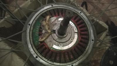

А как насчет аэродинамических соображений? В смысле обтекания воздухом охлаждаемого объекта.
Представим себе горячий стальной шар. Мы его охлаждаем вентилятором - либо дуем, либо отсасываем*. Если дуем, то за шаром возникает burble - затенение с пониженным давлением, в котором крутится вихрями "старый", горячий воздух. Эффективность снижается. Если отсасываем, то вентилятор засасывает этот турбулентную область, делая поток более ламинарным, а значит, горячий воздух не застаивается, а сразу удаляется.

"Турбулентная часть" - это область пониженного давления, оттуда ещё и откачивать  - стрёмное занятие. B-) Если крыльчатка расположена не в прямо около объекта, то перед она или после - не особо важно, работает просто перепад давлений. Вот подсасывать или стравливать - это будет разное.

[user]newsky526[/user], я не вижу необходимости в нулевике. К тому же он сильно снижает давление. Достаточно сетки с ячейками около 1мм от совсем крупного мусора. Всё, что мельче, пролетит через мотор насквозь, он даже не заметит. Гораздо важнее сделать защиту от попадания воды на вход.
Blik86
Цитата: tmiaer от 15 Апр. 2019 в 23:26Всё, что мельче, пролетит через мотор насквозь
Все магнитные опилки осядут внутри.
[user]Blik86[/user], ну если по цеху металлообработки ездить, то да. У себя не видел ничего подобного. Езжу с сеткой без нулевика больше года.

Цитата: tmiaer от 15 Апр. 2019 в 23:26Всё, что мельче, пролетит через мотор насквозь, он даже не заметит.
Это про ДД. А у меня редуктор,если ещё не заметили. И воздух через шестерни,я тоже продуваю.

[user]newsky526[/user], магнитная пыль на магнитах же и осядет, что ей в шестернях-то делать. От крупной лучше лабиринт сделать, заодно и от воды.
newsky526
[user]tmiaer[/user], вообще-то я про ,просто пыль говорю. Редуктор-смазка-пыль-СМЕРТЬ . Как-то так.
Миникрошка 4 витка
[user]newsky526[/user], совсем мелкая пыль и через нулевик пролезает, увы.
Так что в редуктор лучше не дуть вообще.
