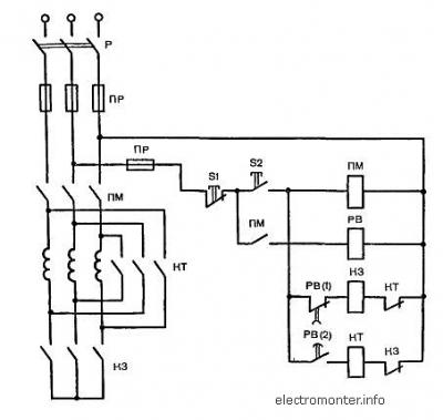

sjaovay
Цитата: илс от 17 Июль 2018 в 12:39странные переключалки.
фиксированный и неоптимальный угол смещения холлов будет заваливать КПД.
К трём имеющимся в моторе датчикам холла добавить ещё три для иного угла опережения. При коммутации звезда-треугольник-звезда-треугольник параллельно должна происходить и смена холло-тройки, на информацию с которых контроллер и упирается. Коммутация нисколько не должна быть геморной, потому что должна находиться в автоматическом режиме в зависимости от оборотов двигателя и нагрузки в данным момент времени (коробка-автомат).
Цитата: илс от 17 Июль 2018 в 12:39вообще. Релюшки в моторе - это ЗЛО. У людей мощные фазные коннекторы греются и обгорают.
А контакты реле, будут постоянно в зоне риска.
Показанные выше релюшки могут рассматриваться лишь для лучшего понимания вопроса и поставленной задачи, которыми и стоит заняться производителям контроллеров вкупе с другими тюнингменами, которые вошли бы в эту цепочку новаторов, а реальную коммутацию можно доверить либо мощным плоским тиристорам, либо таким же мощным транзисторам, которые к примеру стоят в контроллерах (4110, 4115 или прочим, с возможностью работать с ещё более высокими токами, и даже с запасом).
Цитата: илс от 17 Июль 2018 в 12:39Чтобы расширить пределы момента и скорости МК, надо тупо увеличивать напряжение и ограничивать фазный. Делается довольно просто
"Звезда" - двигатель стартует или движется на малых оборотах\скоростях при любой нагрузке, но не греется;
"Треугольник" - двигатель, вышедший на более высокие обороты и вплоть до максимальных тоже не греется.
Все довольны и счастливы, включая батарею, которая рада тому, что отдаётся не в тепло на улице, а в полезную мощность.
Евгений Митин
Цитата: evgeniy569 от 17 Июль 2018 в 14:00
Зато на этого человека у него неприязнь, хотя по сути сам тоже воду мутит))))
вот что чупа писал о Д, не было у него неприязни к Д. и Ч воду не мутит. Д воду не мутит. это ты недостаточно осведомлен.
Это при каком питающем напряжении?
Пруфы вышесказанного есть? С видео, графиками и натурными тестами, как у Чупы?
Поймите правильно, в теории, у МКД Дмитриясаныча. тоже все прекрасно, офигительный КПД, и нагрева нет.
Вот только уже третий (пятый?) год колесо по дорогам страны...не ездит. И в розницу - недоступно.
Может потому, что сливается чупасосу?
А может потому, что ваша, подсмотренная на форуме идея.  такая же красивая в теории, а на практике обернется полным шлаком.  :kidding:
sjaovay
Цитата: илс от 17 Июль 2018 в 16:43в теории, у МКД Дмитриясаныча. тоже все прекрасно, офигительный КПД, и нагрева нет.
Не знаю, что там прекрасного в той теории, если из-за необходимости большого количества ценной сегодня меди его моторы должны быть слишком тяжёлыми для простых тюнингаторов, намеренных таскать свои велы с обычными не пространственными рамами вручную на верхние этажи, да ещё и с узкими парадными проходами, потому что соседи на половине этажей сделали пристройки к своим площадям. К тому же один из ютюб-сподвижников этой славянки всё-таки показал тест взятого им байка, который разочаровал окончательно. Ну да, там была куча отмазок, включая и то, что ему подсунули вел со сдохнувшей банкой, что не позволило ему развить даже полтишку км\ч со сколь-нибудь приемлемой динамикой, у него не было подходящего з\у и т.д. и т.п., но мне лично тот темак уже не интересен. Так, до кучи инфы ещё когда-нить посмотрю, если чо, но не более того.
Цитата: илс от 17 Июль 2018 в 16:43ваша, подсмотренная на форуме идея.  такая же красивая в теории, а на практике...
Эта идея пришла как пригодная для наших электродвигателей, а проверена она временем с сетевыми напряжениями 220\380v, а в других странах и с другими напрягами тоже. Раз переключение "звезда-треугольник" точно также работает и в моторах электробайков, то почему бы не придумать коробку-автомат, с которой не нужно что-то перепаивать внутри двигателя для получения иных параметров? Ведь, нам нужны и параметры звезды, и параметры "треугольника", не правда ли?  http://vchemraznica.ru/podklyuchenie-zvezda-i-treugolnik-v-chem-raznica/
