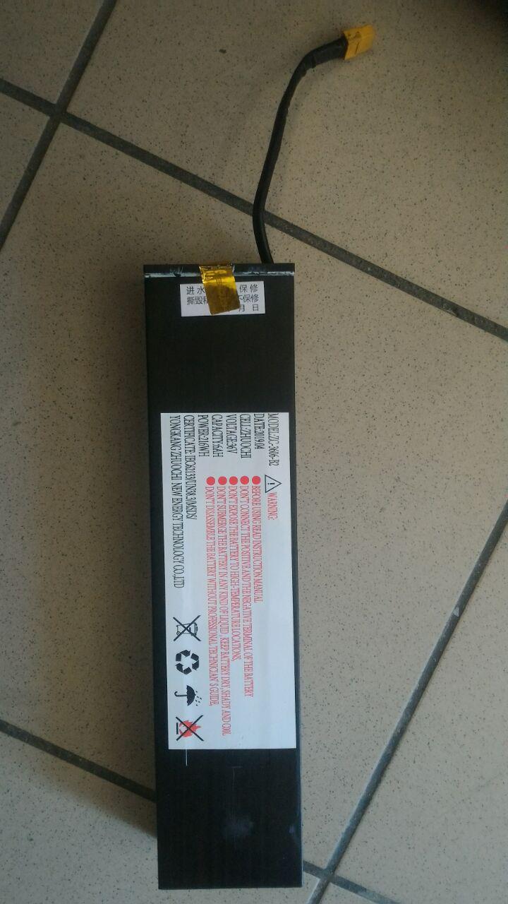

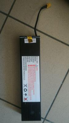

Добрый день комрады! Есть самокат Nextbalance, хочу поставить на него аккум от Kugoo S3(jilong). На аккуме Nextbalance'а (реплика Kugoo M2) sесть 2 кабеля(на питание и на зарядку Т-образный), на аккуме от S3 - только кабель питания. Такой вопрос: как можно на bmc плате аккума Kugoo S3 добавить этот самый кабель для подключения порта зарядки или его можно впаять в контроллер от Nextbalance'а?
Аккум от Kugoo S3:
Не суди, да не судим будешь. Не буди, дабуди дабудай.
MoRoman
Цитата: Fixik от 06 Июнь 2019 в 14:25Такой вопрос: как можно на bmc плате аккума Kugoo S3 добавить этот самый кабель для подключения порта зарядки
на батарее Куги  симметричная BMS, поэтому просто зарядку подключайте в порт разрядки, т.е. параллельно подсоедините...
