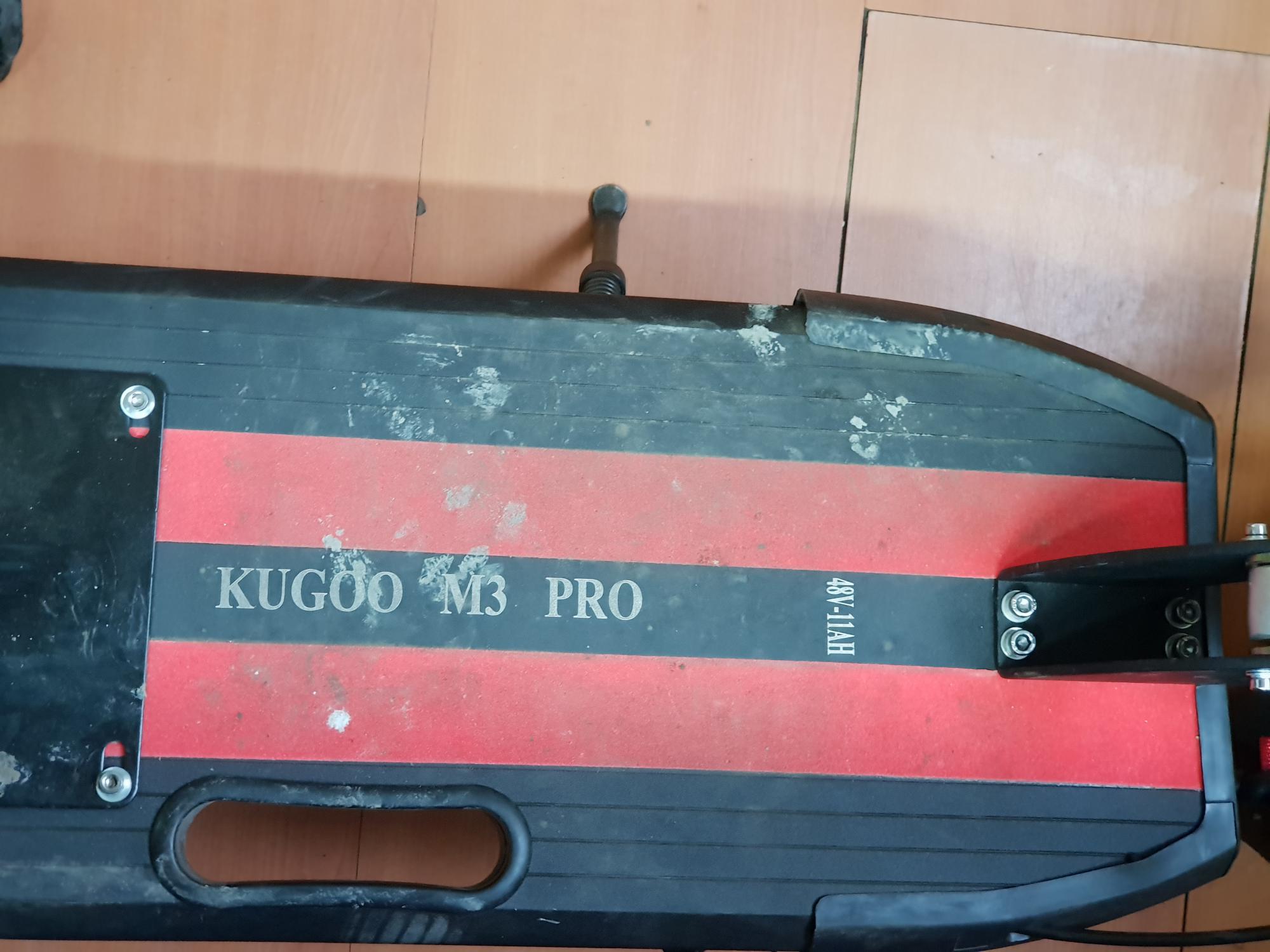

[user]Толкунов[/user], у вас цельнолитой гусь или облегченный?
и что написано на контроллере, если разбирали.

Толкунов
Не могу вставить фото - нет 10 сообщений.
Гусь как в ответе 138 - первая картинка.
Разбирал только до клем аккумулятора. другое не смотрел.

[user]Толкунов[/user], проблемный у вас гусь, читайте тему е-board.
посмотрите на мотор колесо, какие параметры там указаны, можете сфотографировать?
выставили настройки что бы скорость правильную показывало?
Blin-26
Судя по фото -это не М3про,...)какойто гибрид редкой породы.. O_O,продавец ваш молодец !

Цитата: Blin-26 от 24 Сен. 2018 в 17:23Судя по фото -это не М3про,...)какойто гибрид редкой породы..
Это называется KUGOO M3 PRO v2.
Отличия: 48 вольт батарея, дека с ручкой, маслянные амортизаторы сзади, другой гусь и заявленная нагрузка 150-160кг.

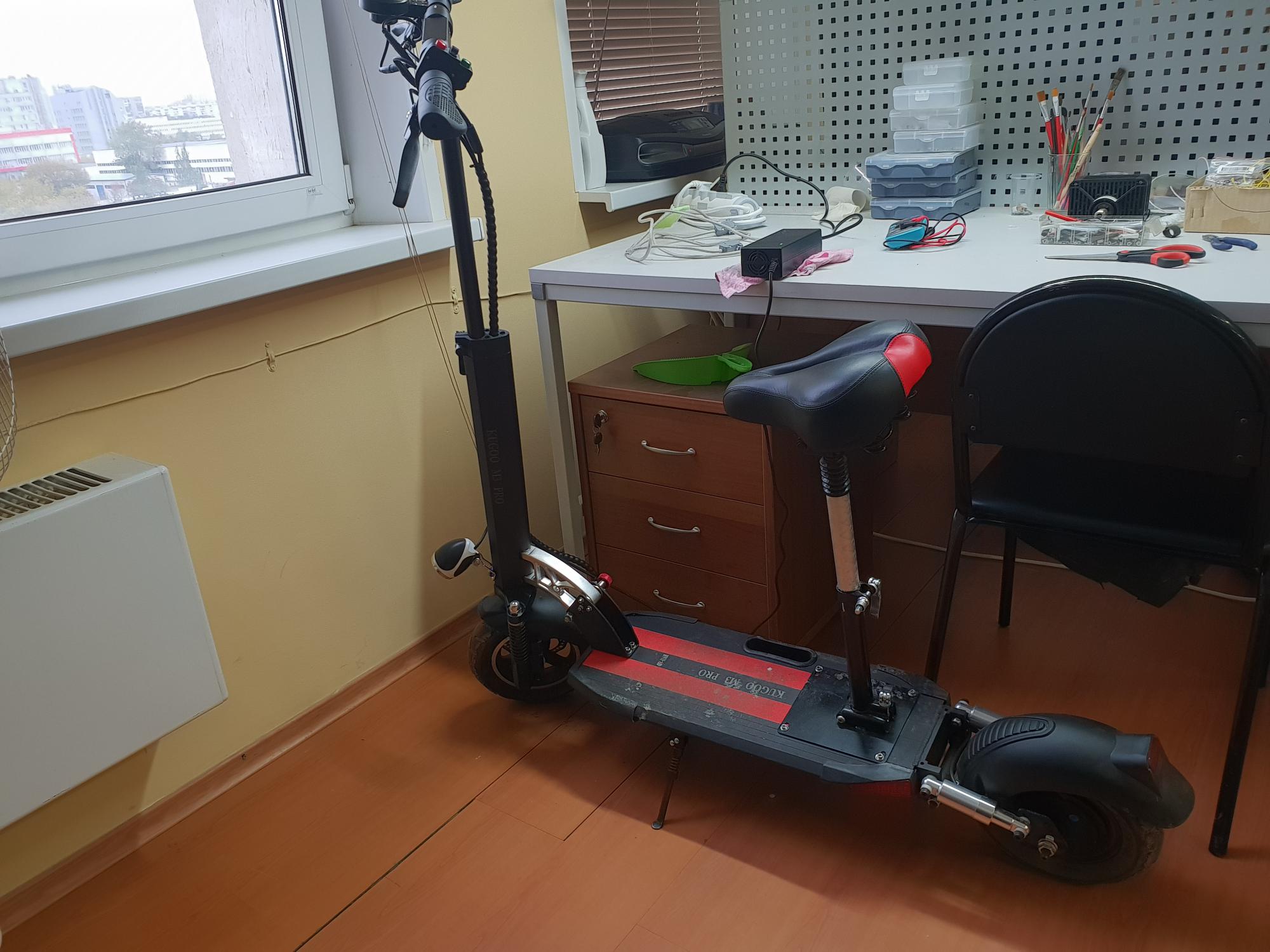

Только сейчас смог ответить...
Фот фото мотоколеса:
Самокат только отдали.
Диаметр колеса поставлю 10, а магнитов - 30 для начала. Вроде где-то тут в теме про 30 писали.
Цитата: ILICHok от 27 Сен. 2018 в 15:16Это называется KUGOO M3 PRO v2.
Отличия: 48 вольт батарея, дека с ручкой, масляные амортизаторы сзади, другой гусь и заявленная нагрузка 150-160 кг.
Да, так и есть у продавца указанна V2

Кто что может сказать об этом аппарате?
Blin-26
[user]sidoy75[/user], написал в личку
inwin
[user]sidoy75[/user], с таким гусем категорически не рекомендую брать.
