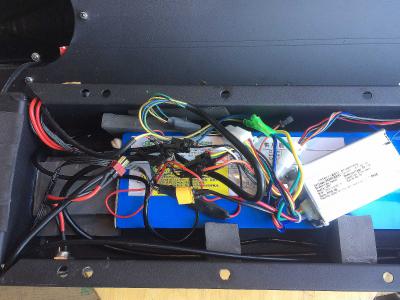

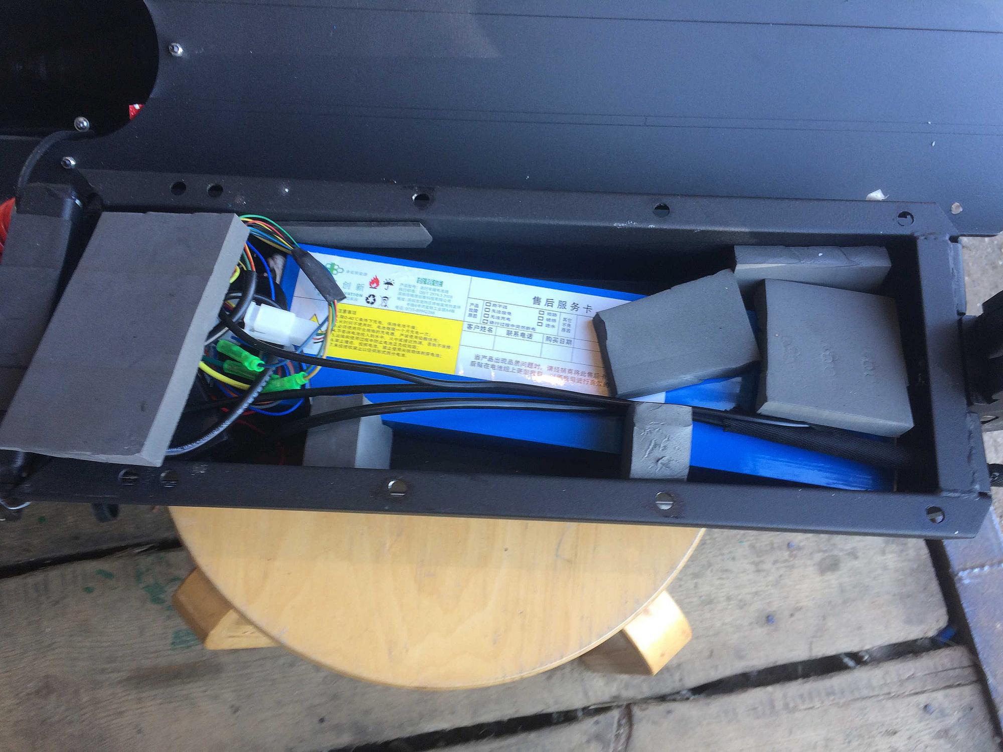

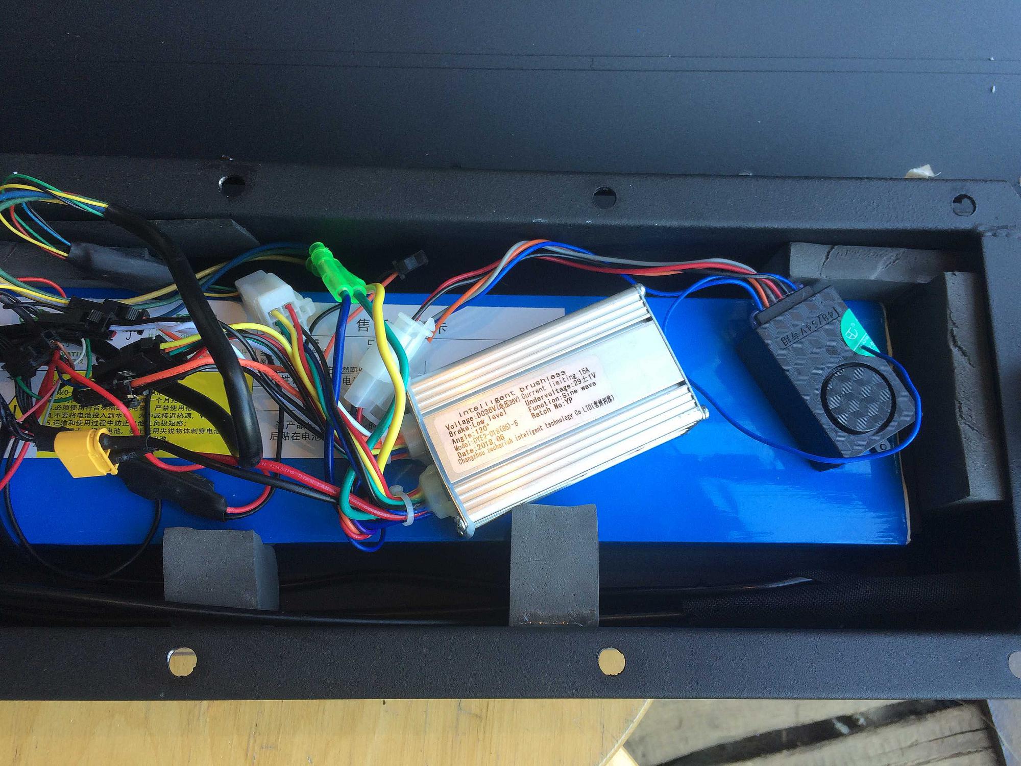

приехал, разобрал, внутри литий
упирается в передние болты, да и саморезы изнутри торчат, которыми светодиодная лента прикручена
уложил получше, теперь аккум не болтается, закреплён со всех сторон

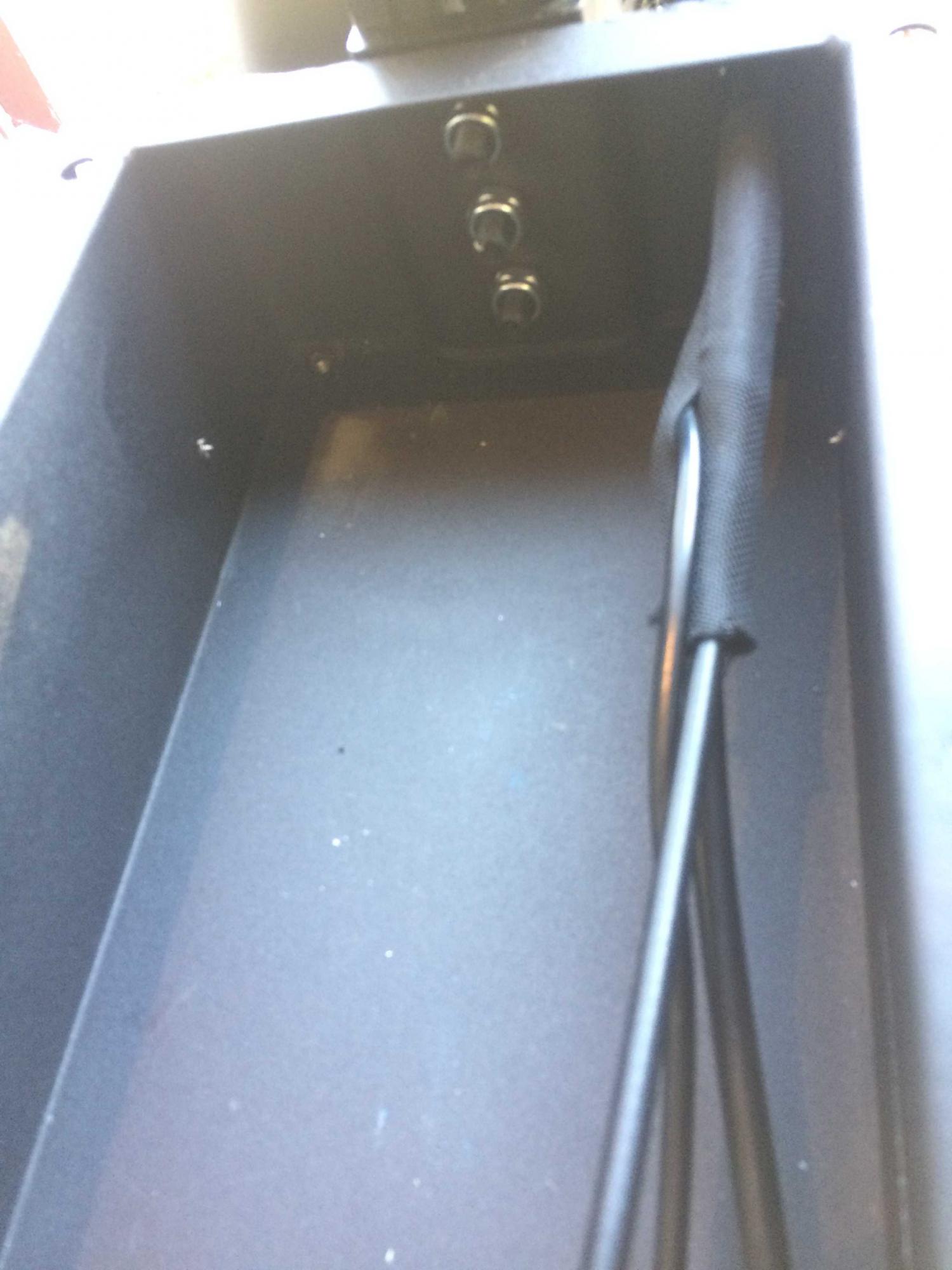

Вопрос к владельцам данного аппарата, кто как делает годроизоляцию от влаги отсека аккумулятора и контроллера.
saritanur
Пока никак. Самокат на гарантии, дека опечатана.
inwin
[user]Kuzin[/user], если очень хочется по герметить, пройдитесь по швам герметиком. выводы проводов залепите каким-нибудь автопластилином. так же можно сделать из резины брызговик на переднее колесо практически до самого пола.
я на своей куге так сделал. 2700 км. проблем с электрикой нет.
