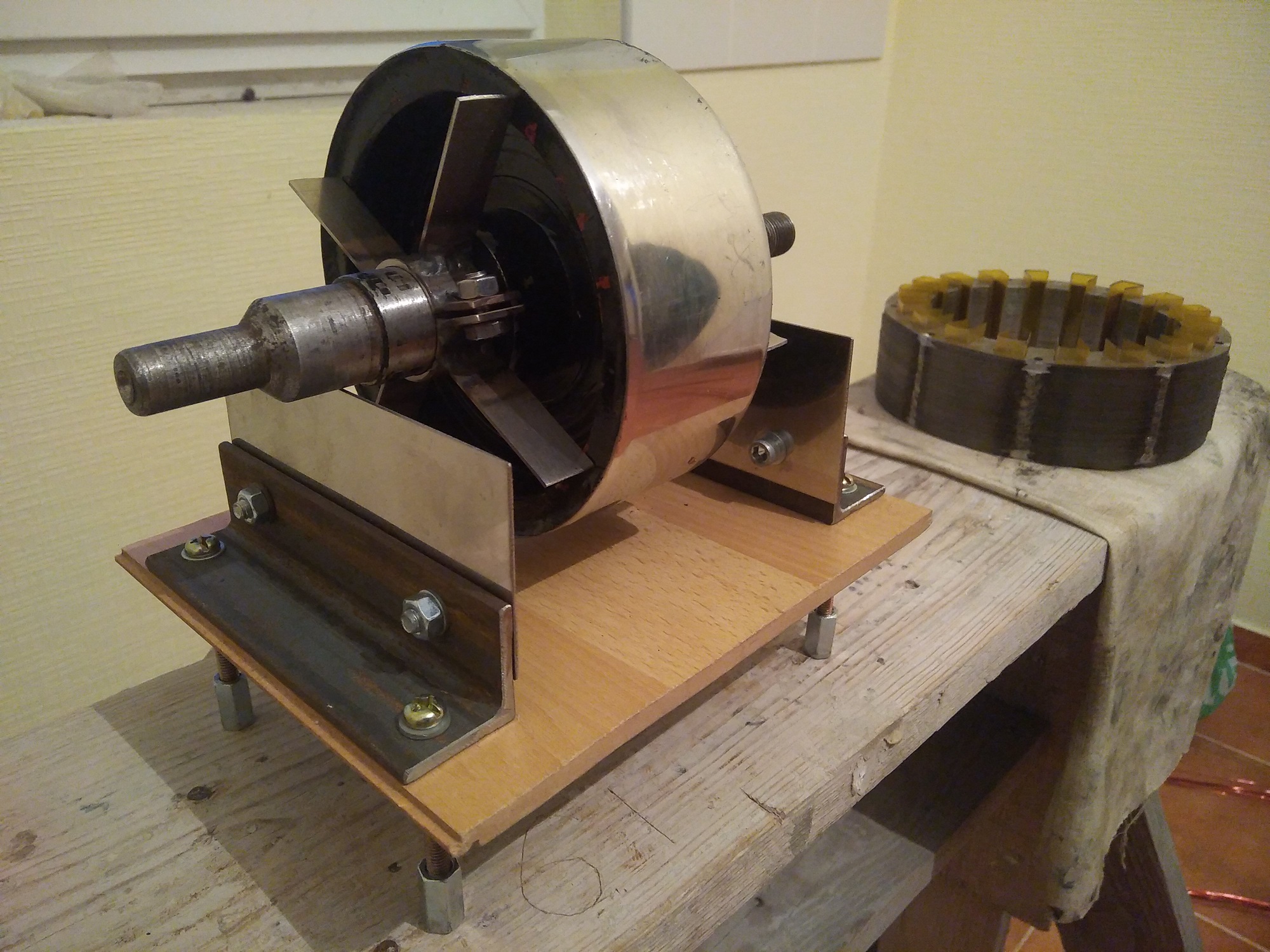

Combatos

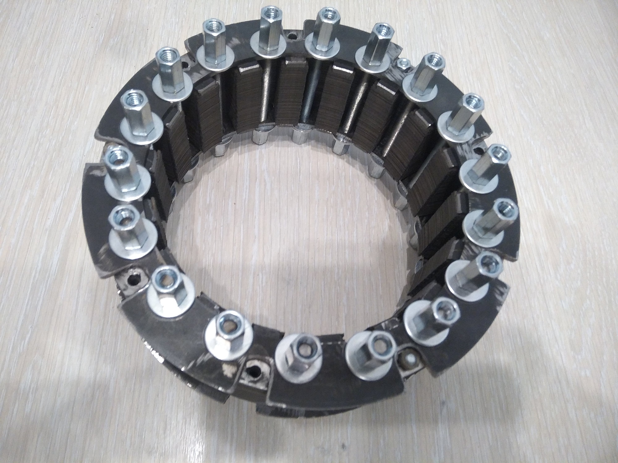

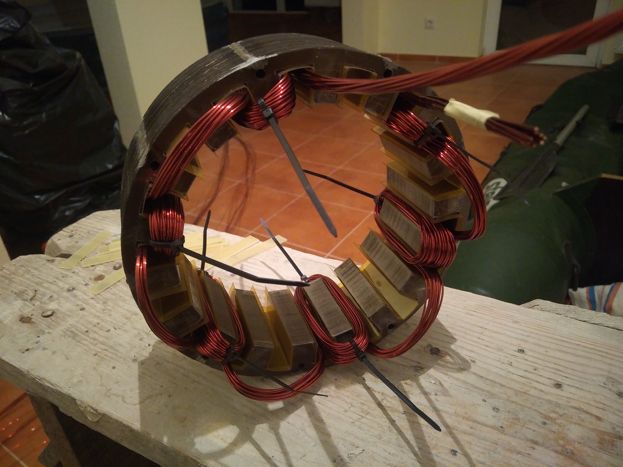

А тем временем формируется новый статор..
DragonTM
[user]Combatos[/user], про статор можно подробнее? Глядя на фото Франкенштейн вспомнился
yurgen
Нет тут ничего необычного.
Просто пакет стянут для сверловки , и склейки
80км/ч
> 70 000 км
DragonTM
[user]yurgen[/user], не знал что их клеят. Лаком?
Лодочник_А
Combatos
Стянут статор для сварки (будет 3 сварочных шва понаружи) и склейки (на торцы зубьев планирую нанести локтайт).

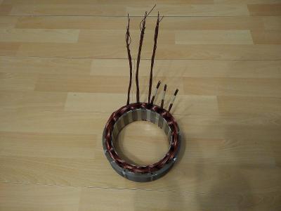

Combatos

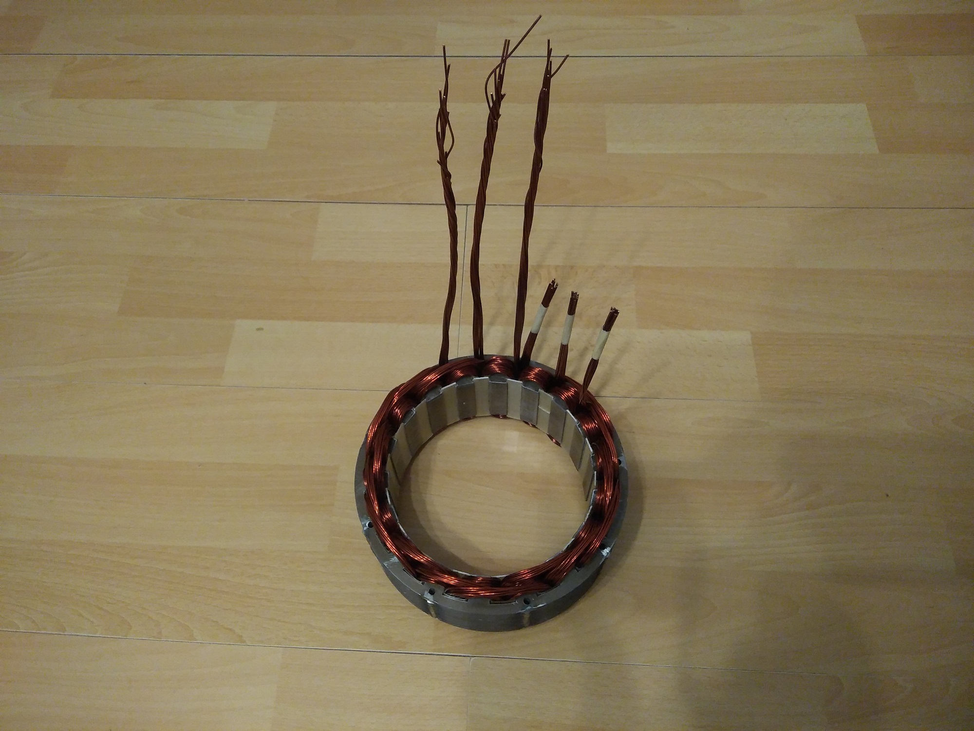

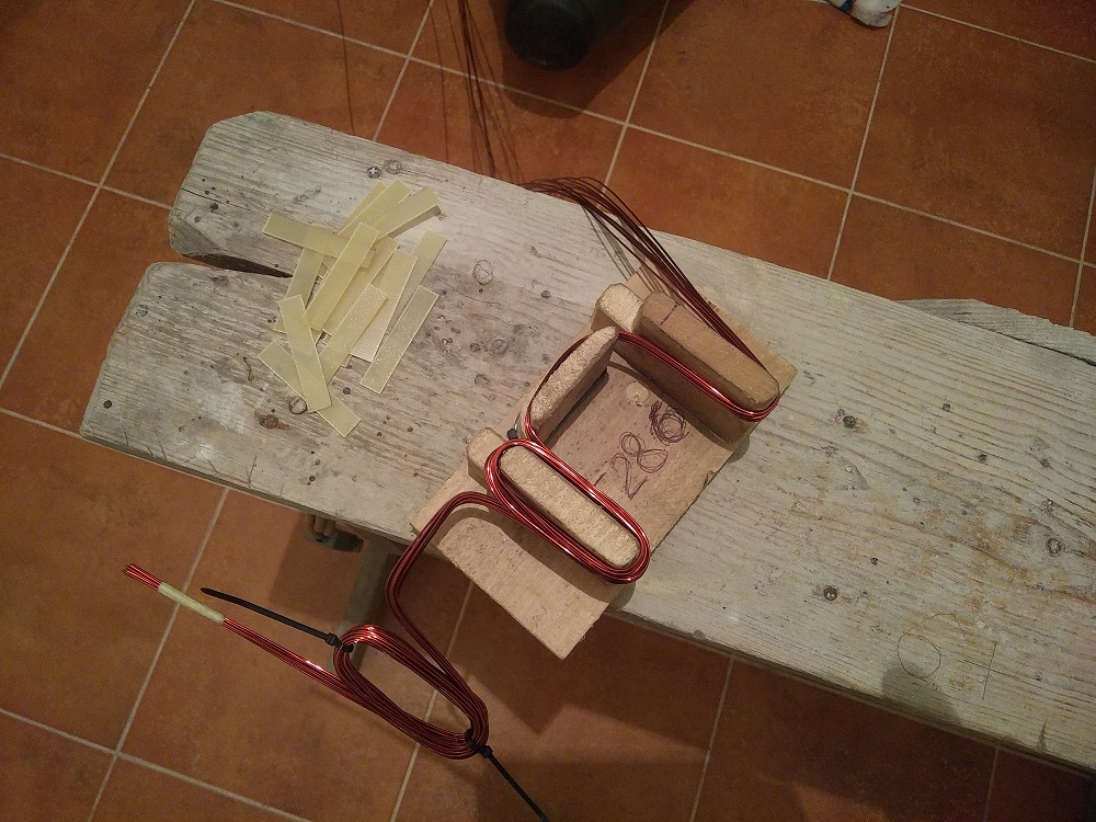

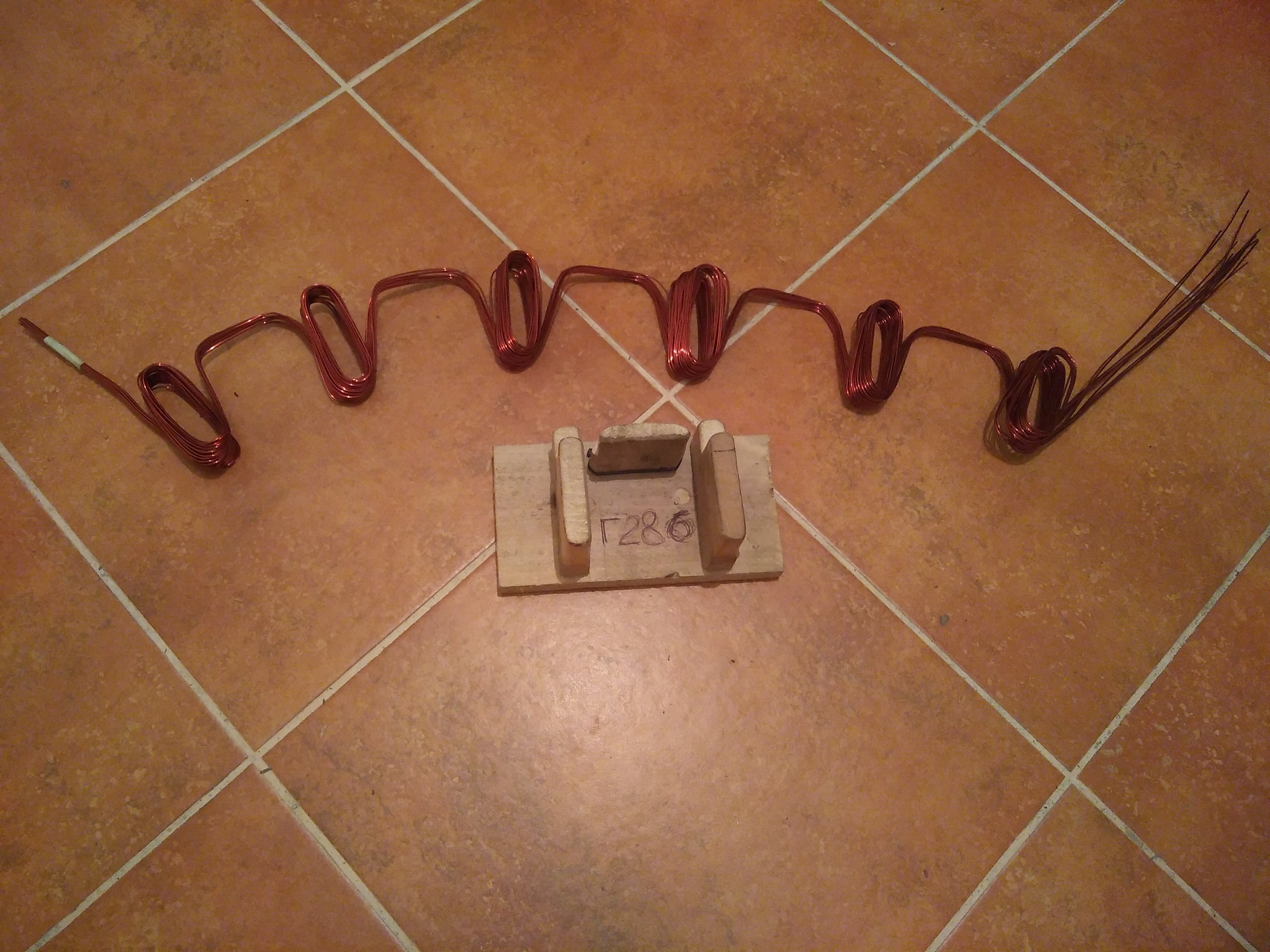

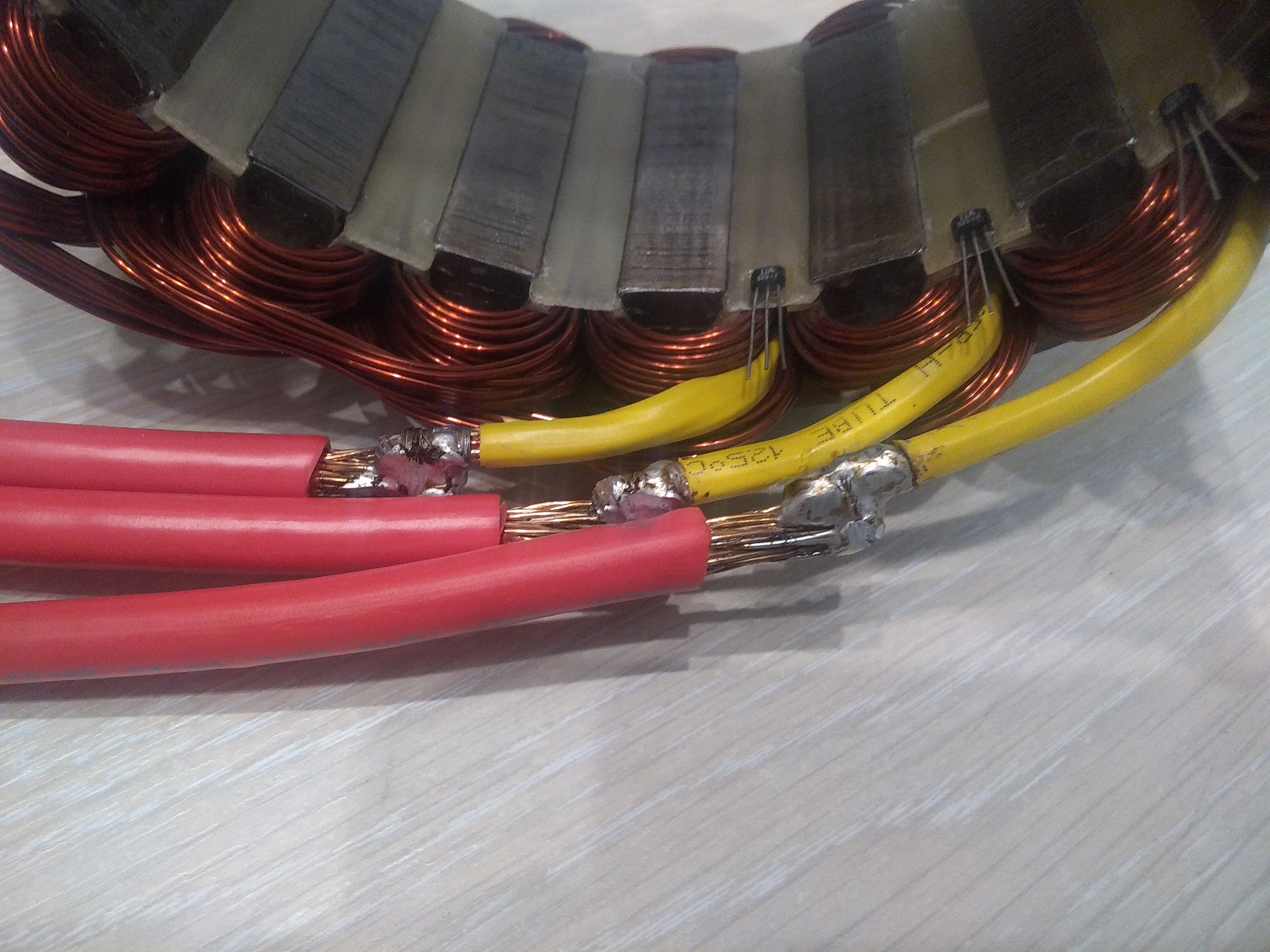

Наконец-то намотал новый статор, обмотка 4 витка, звезда. Сечение провода фазы 9,4 кв. мм (12 жил диам. 1.0 мм). Сделал кондуктор для намотки (шаблон), очень удобно мотать и укладывать провод:
Добавлено 13 Янв. 2020 в 11:51

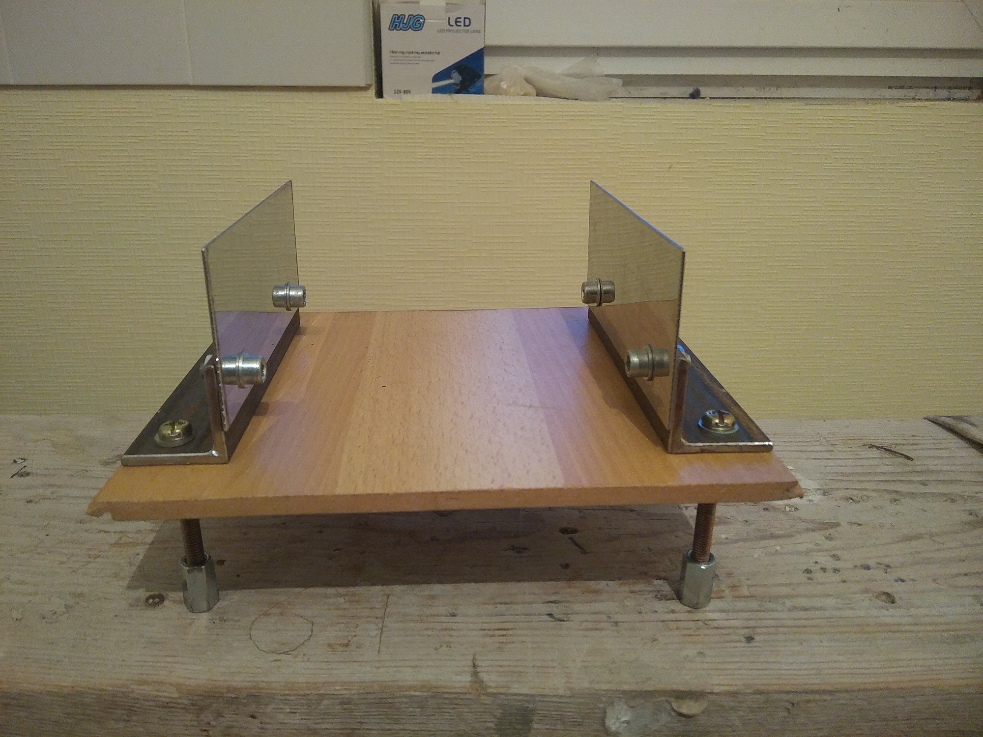

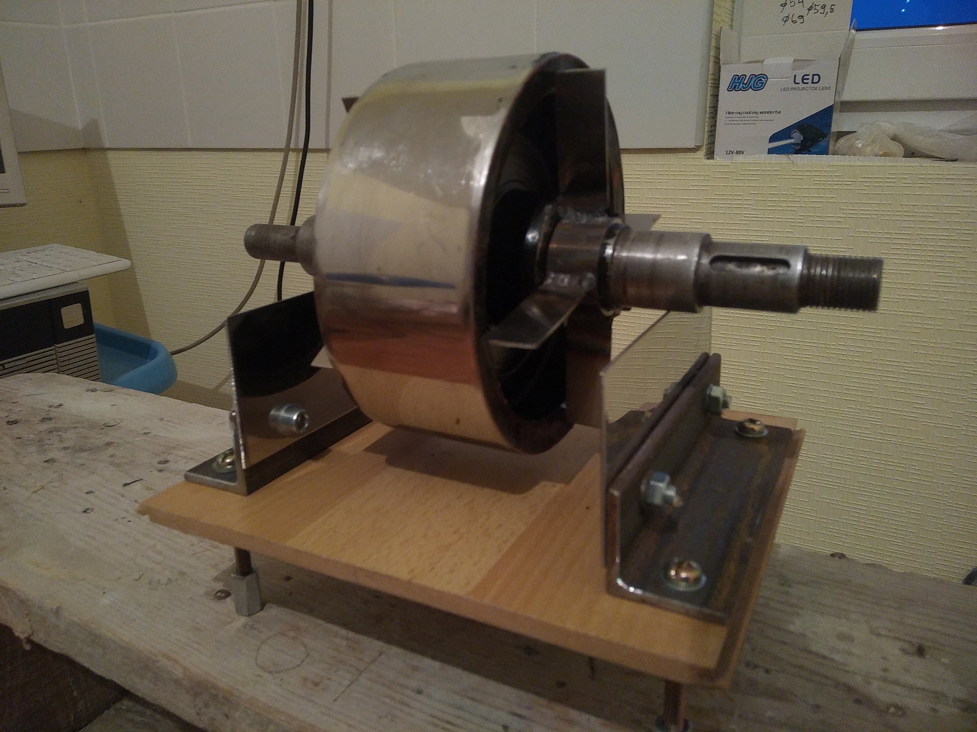

Ещё сделал приспособу для балансировки и отбалансировал ротор "на ножах". Конечно, это грубая статическая балансировка, но в первом приближении пойдёт.

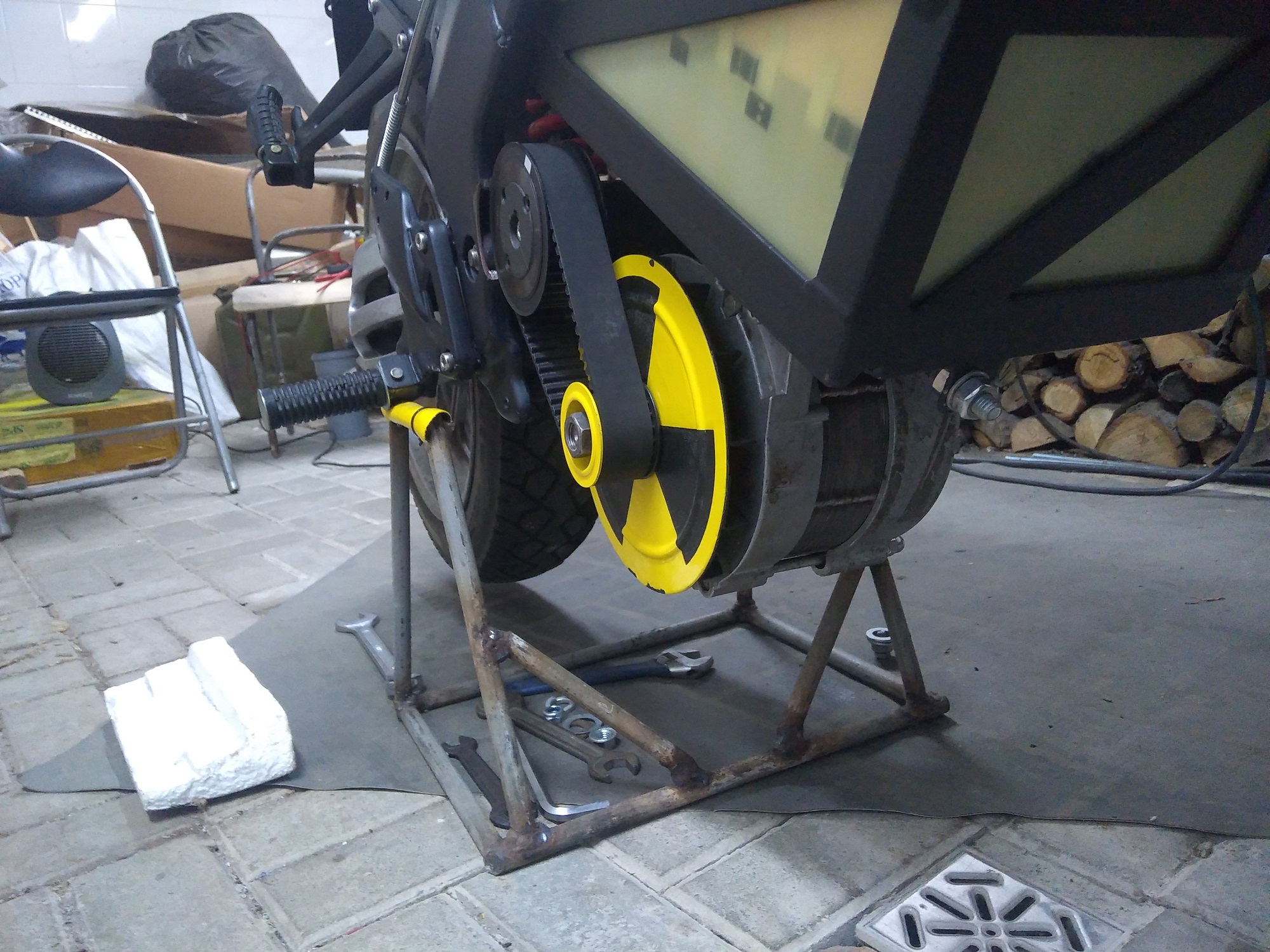

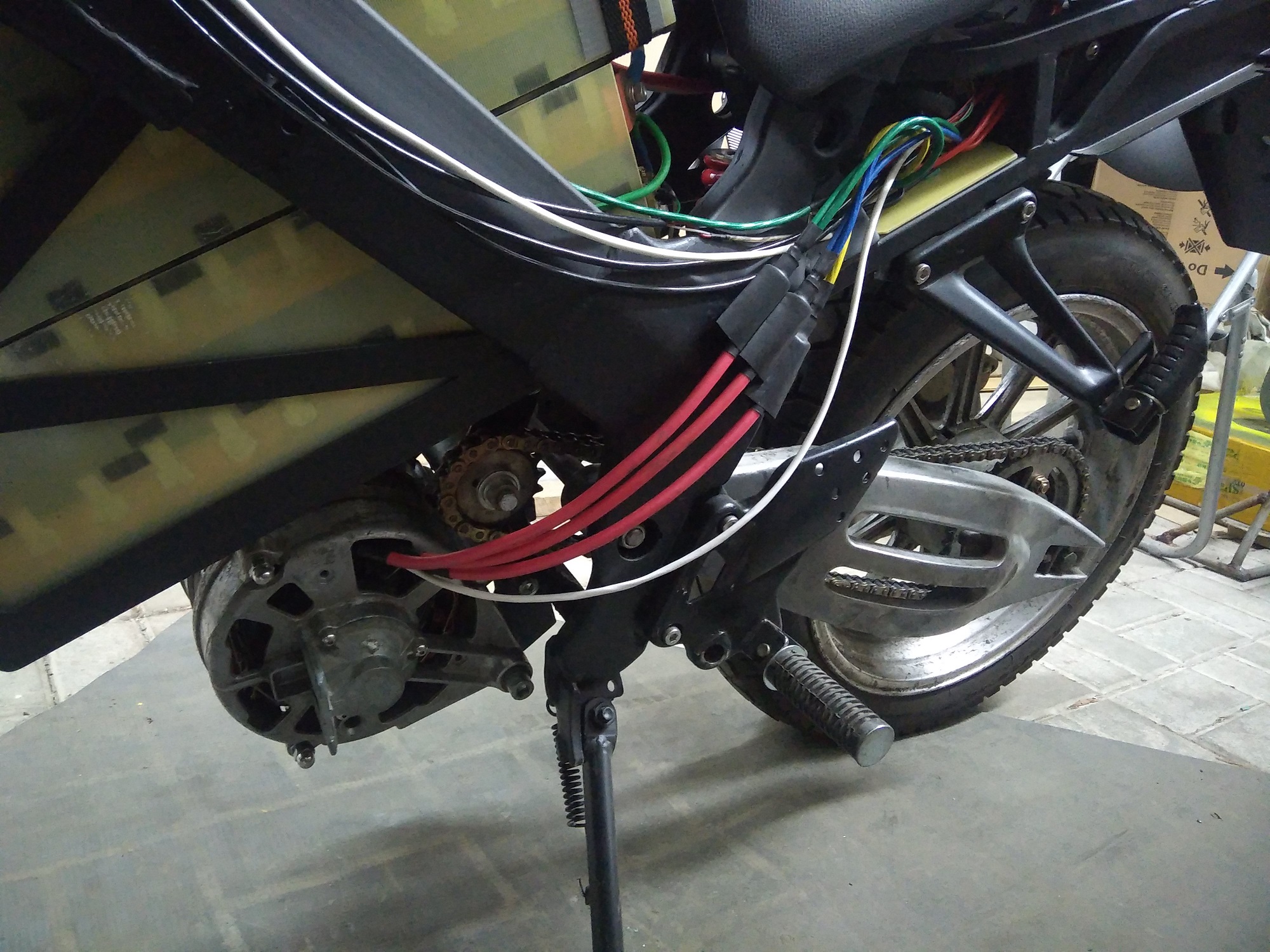

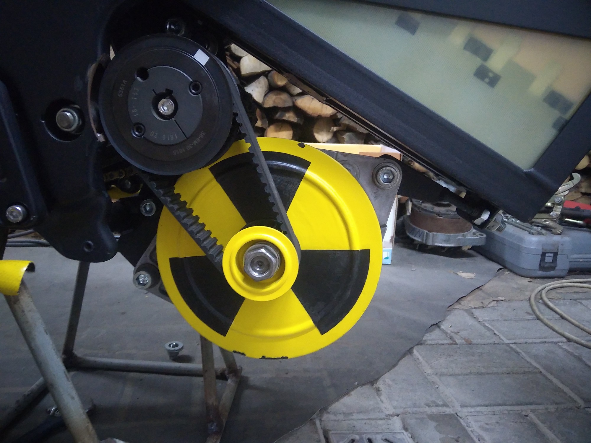

Combatos
Собрал мотор, установил на байк для испытаний:
Ну захотелось мне так покрасить крыльчатку :)
Combatos

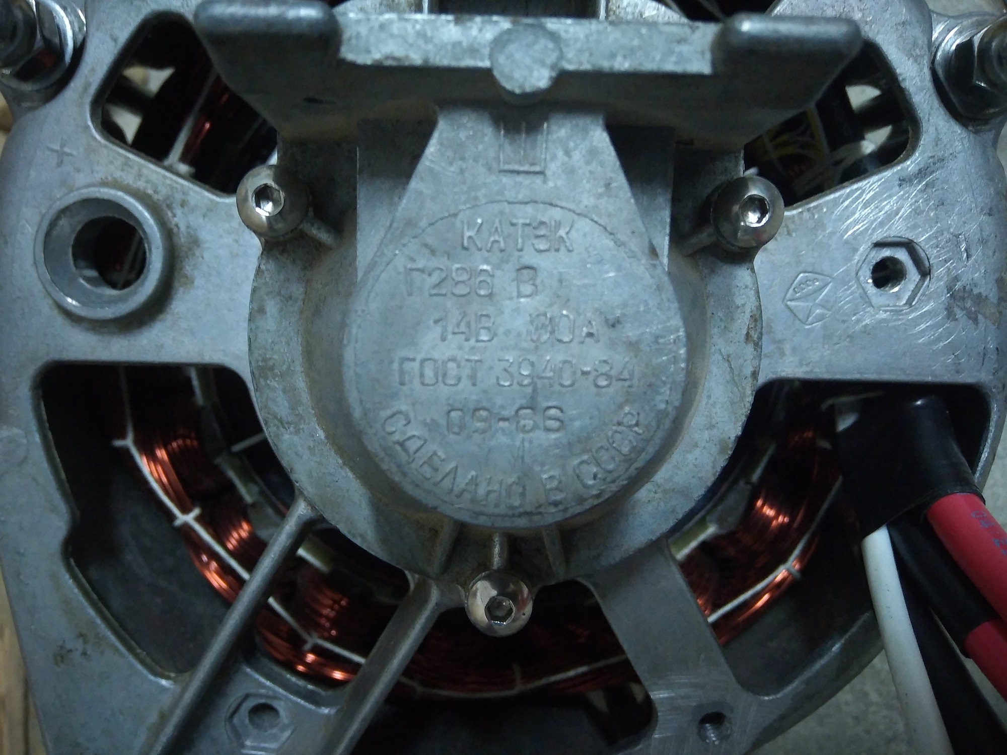

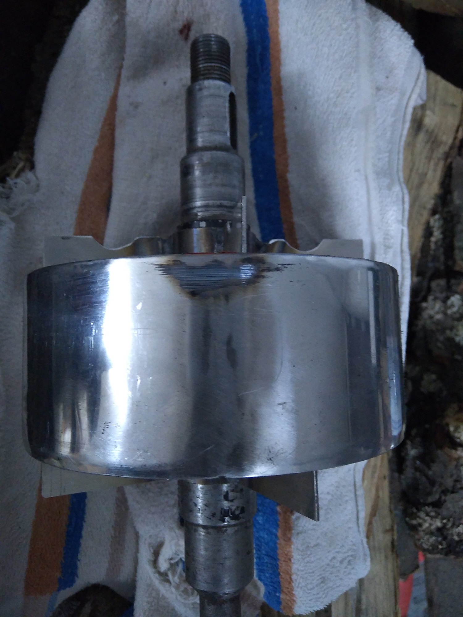

Мотор раскрутил без нагрузки до 4600 об/мин, но без танцев с бубном не обошлось.. С внутренними датчиками прошёл процедуру идентификации сразу, но мотор неустойчиво работал на макс. оборотах. Пришлось опять возвращаться к внешним датчикам и фальшротору. С ними удалось настроить устойчивую работу, но похоже, прийдётся настраивать каждый датчик отдельно с осциллографом, как это делал Лев. Во время работы мотора заметил пару вылетающих из него искр. Ой, не к добру это, подумал я и разобрал мотор. И вот что увидел:
В общем не доглядел я, что зазор статор/ротор получился неравномерный. В одном месте почти 0, напротив 2 мм.. Но в любом случае, у меня нет в распоряжении токарного и расточного станка, поэтому болгарка в руки, и вперёд!
