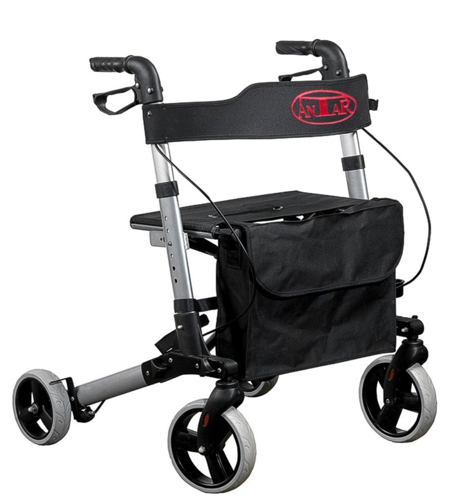

Uzer-cyclist
Цитата: ELOV от 29 Дек. 2021 в 13:35Название темы мне подходит, хотя подходящий раздел я тоже не смог найти.
Думаю о тележке для бабушек, с которой можно ходить в магазин, требования отличаются от авторских, но в целом тоже для пешего перемещения.
Ролятор Вам в помощь и придумывать "велосипед" не надо. Эти ходунки использую. как  тележечку в поход в магазин. На остановках и транспорте на нем можно сидеть. Из многих модель складывания выбрала такую модель. В сложенном виде похожа на тросточку объемную. Выдерживает вес до 120 кг. Надо характеристики глянуть. Складывается. сумка есть. сиденье и тормоза. На сиденье ставлю 5 литровые бутыли с водой и не одну.  Надеваю на "рога" ручки сумки. а ее ставлю на сиденье и бутыли с водой и немного что с покупок. А в сумку кладу те продукты с которыми надо быть острожными. Если заинтересовал ролятор ссылку покажу характеристики и видео.
ELOV
Слишком широкая, мотора нет, на лестницу не затащить. Машины тоже нет, тем более ставить её некуда.
Вообще не то
