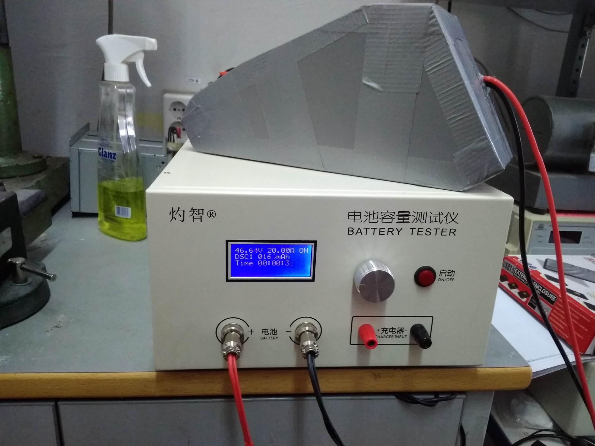

добрый день!
для быстрой проверки батареек (входной контроль) нужно иметь возможность подключить между АКБ и резистивной нагрузкой измеритель (желательно умеющий сохранять логи в компьютер)  и посмотреть полученные Ач. после чего подключить его между источником и батарейкой и получить Ач полученные батарейкой при заряде. Есть такие?
PS находил похожие штуки от ZKEtech но там мелкие мощности и напряжения.
SkeptiK
Логи в компьютер - например мультиметр с подключением к компу. Без компа - любой ваттметр для постоянного тока.

ser_mih
Цитата: DEX77 от 29 Июнь 2018 в 13:13PS находил похожие штуки от ZKEtech но там мелкие мощности и напряжения.
Откуда такая инфа?
А как-же EBC-B20H?

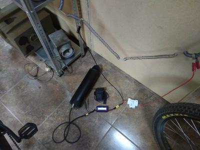

Alex_mac
Самое простое- набрать из автолампочек 4шт х12в по 55 ватт последовательно это 48 в 5 ампер примерно. Ещё одна такая цепочка параллельно- и даст 10 а.

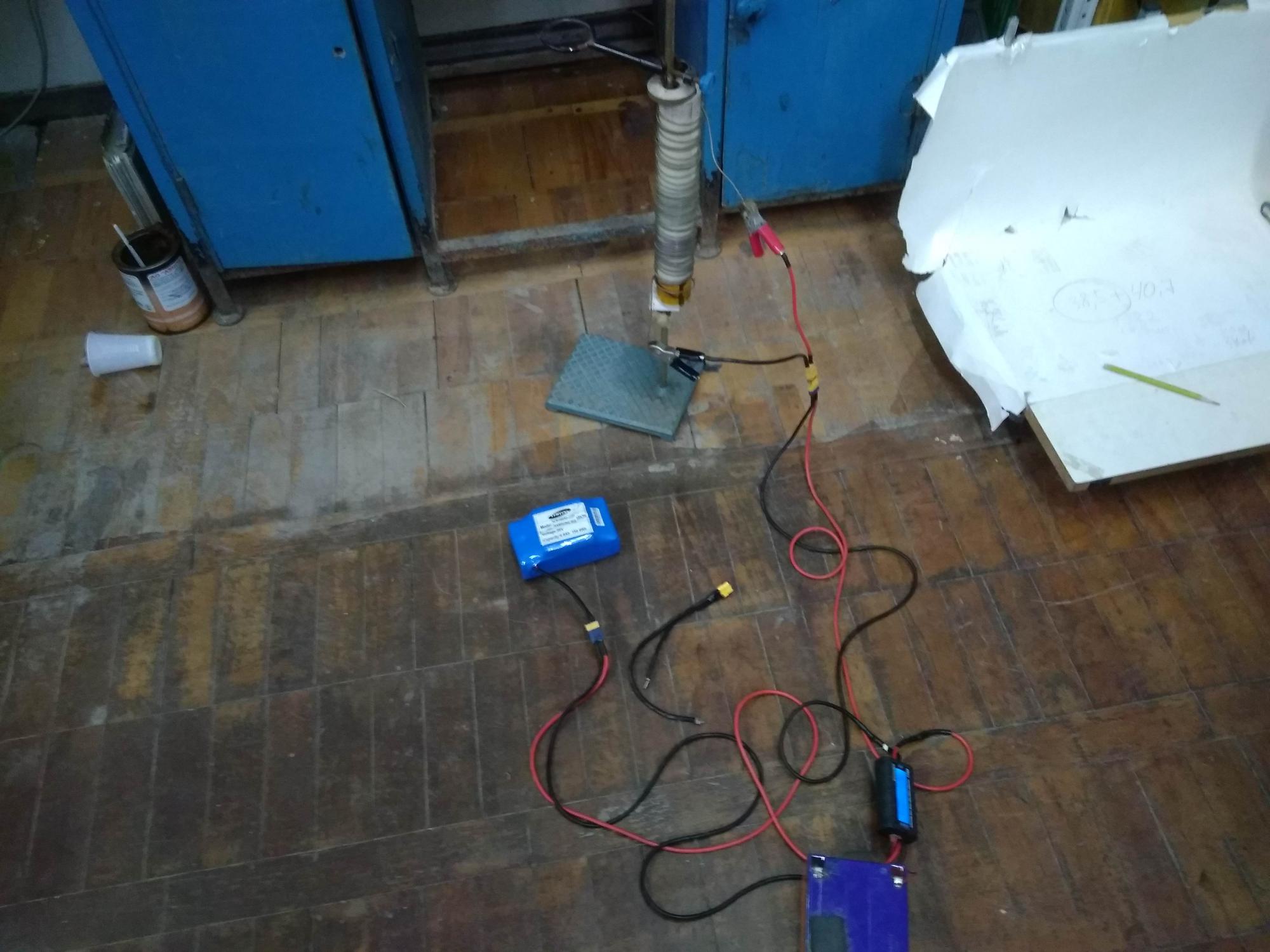

dnipromen
Цитата: Alex_mac от 04 Июль 2018 в 11:43Самое простое- набрать из автолампочек 4шт х12в по 55 ватт последовательно
А не проще ли нихромувую сприраль взять? Вот первый попавшийся сайт по расчетам: http://nemezida.su/online_raschet_dlini_provoloki_plita_nagrevatel.htm .
При требуемых 500 Вт и 48 В выбираем диаметр нихромовой проволки, что есть в наличии на рынке, например, при диаметре 0.5 длина проволоки требуется около 80 см.
Kwoter
Конечно нехромовую нить. К тому двигая крокодильчиками можно менять нагрузку, контролируя это по ваттанализатору. Только не забудьте еще пакетник купить  (тумблер проще говоря) , будет легче все это включать/выключать

Alex_mac
Цитата: dnipromen от 04 Июль 2018 в 21:57выбираем диаметр нихромовой проволки, что есть в наличии на рынке, например, при диаметре 0.5 длина проволоки требуется около 80 см
ну хорошо конечно, но где вы видели нить? к тому же небольшая ошибка приводит к нагреву... а лампочки они везде есть. подвигайте крокодил по раскаленной нити. ну или сделайте для нее оправку из керамики- у вас же много керамики в доме.
вообще хорошо брать огурцы- резисторы зелененькие, но не у всех они есть.ну в общем нагружал БП лампочками. впечатления позитивные. проблем не замечено. клеммы обычные.  регулировать удобно- последовательно ближний и дальний включаешь- делишь ток пополам. только ближний- 5 ампер на 12 вольт. можно посл ближ и дальний - 5ампер 24 вольта.
Добавлено 04 Июль 2018 в 22:51
Цитата: Kwoter от 04 Июль 2018 в 22:21Конечно нехромовую нить. К тому двигая крокодильчиками можно менять нагрузку, контролируя это по ваттанализатору. Только не забудьте еще пакетник купить  (тумблер проще говоря) , будет легче все это включать/выключать
не забудьте еще керамических стержней купить- чтоб было на что наматывать. ну и охлаждение прикрутить- там тепло все же выделяется
FobOrgan
#12
Цитата: Alex_mac от 04 Июль 2018 в 22:48ну хорошо конечно, но где вы видели нить?
Можно купить кантал (он же фехраль) в магазинах где электронные сигареты продают, цена насколько я помню бюджетная и мотать его гораздо легче нихрома, он форму держит.
И кстати почему никто не задаётся вопросом будет ли ватттметр помнить показания после, как БМС отключит батарею. Насколько помню обсуждаемый в этой теме помнит:
https://electrotransport.ru/index.php?topic=30268.0#topmsg
Alex_mac
Цитата: FobOrgan от 04 Июль 2018 в 22:58Можно купить кантал (он же фехраль) в магазинах где электронные сигареты продают, цена насколько я помню бюджетная и мотать его гораздо легче нихрома, он форму держит.
ну а можно нагрузочных резисторов купить.китайцы ими завалили уже.
лампочки можно вообще так набрать- с паленым ближним сервисы их так отдают.

Alex_mac
Цитата: FobOrgan от 04 Июль 2018 в 22:58И кстати почему никто не задаётся вопросом будет ли ватттметр помнить показания после, как БМС отключит батарею. Насколько помню обсуждаемый в этой теме помнит:
ну так посадить его на внешнее питание. я так и сделал. вообще встроил его в блок питания. там жедва варианта- от самой батареи и от внешнего питания. ну у меня м версия то с отклюсением батареи по емкости и еше куча какая то.

GenaVetrov
Лампочки в качестве нагрузки неплохо. Не обязательно автомобильные искать если их нет. Можно из обычных накаливания на 220 набирать нужное количество впаралель. Что ярко разгораться не будут - даже лучше:)
Недостаток - затруднительно подобрать  необходимый итоговый номинал, чтобы получить точно нужный ток нагрузки, кроме этого плавно подстраивать по мере разряда.
ТЕНы - почему никто здесь не назвал? Пусть на 220в, они мощные 0.5-5кВт на 220в - отличная нагрузка ведь. Необходимый номинал набирать комплектуя разные. Охлаждать при работе в ведре с водой(контакты в воду не погружать!).  ТЕНы применяются как в водогрейных котлах, так во многих эл.духовках, простых эл.плитах, чайниках, самоварах и т.п.
Поскольку разговор идет нагрузке для батарей  напряжением существенно ниже 220в(номинальное напряжение большинства доступных ТЭН) - на несгораемой подставке ТЭНы можно использовать   без погружения в воду.
Для тех у кого рядом есть друзья-знакомые сварщики/крановщики/соотв. ремонтники - поспрошайте у них элементы старых балластных сопротивлений. Это будут решетки/спирали из толстого фигурного нихрома уже на керамичеких оправках.  Они разных номиналов, уточняйте по ситуации. Как правили "за пиво" всегда договориться можно:)
