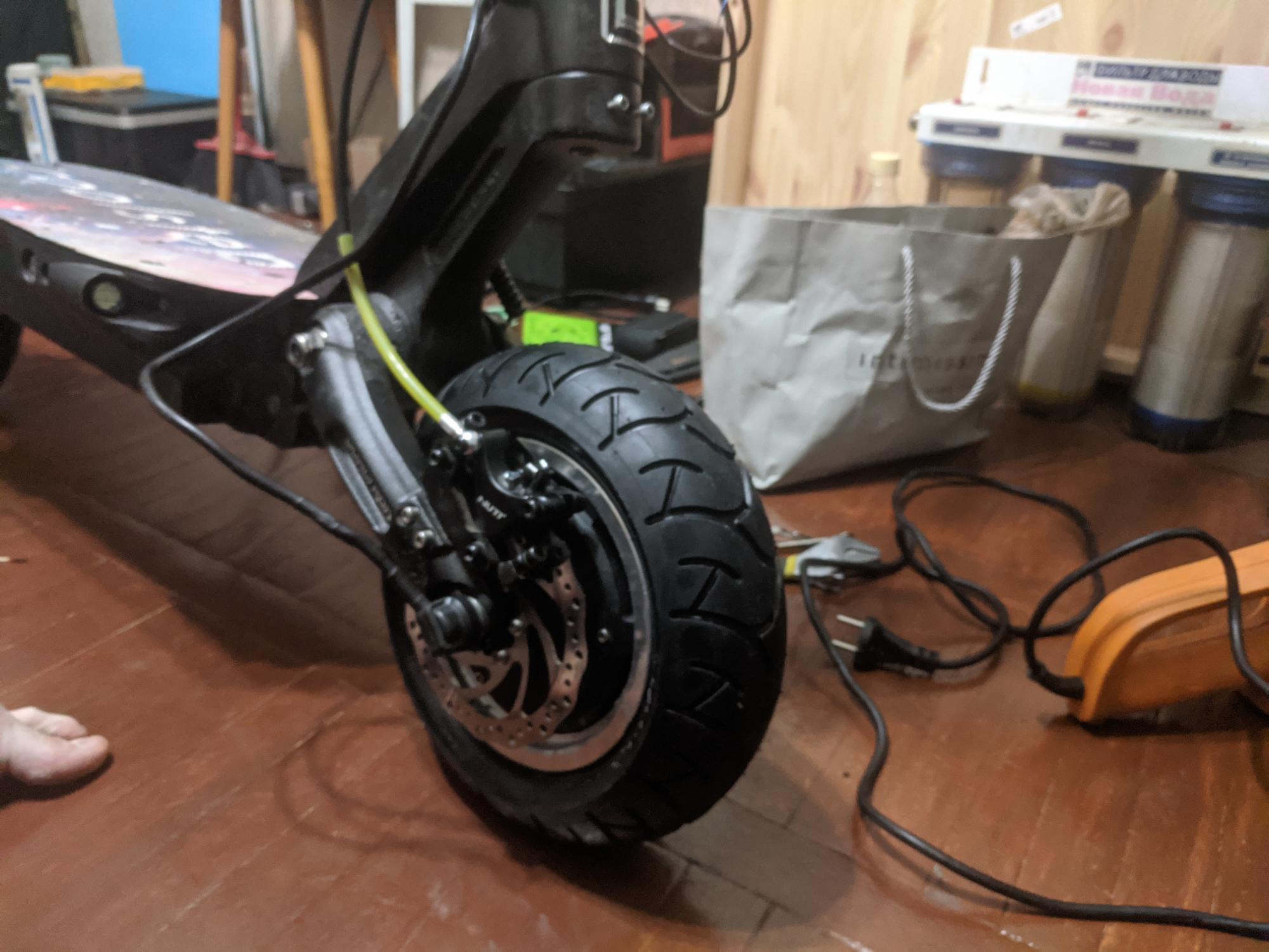

хорошей погоды всем ! как думаете, поставить абб5 или абб7 тормоза - норм. решение ? (гидравлику не предлагать)
Некродог
#690
и еще вопрос - где родные шины купить можно и какие НЕродные десятидюймовые шины подходят ? :bn:
witbk
[user]Некродог[/user], тормоза ставь Nutt

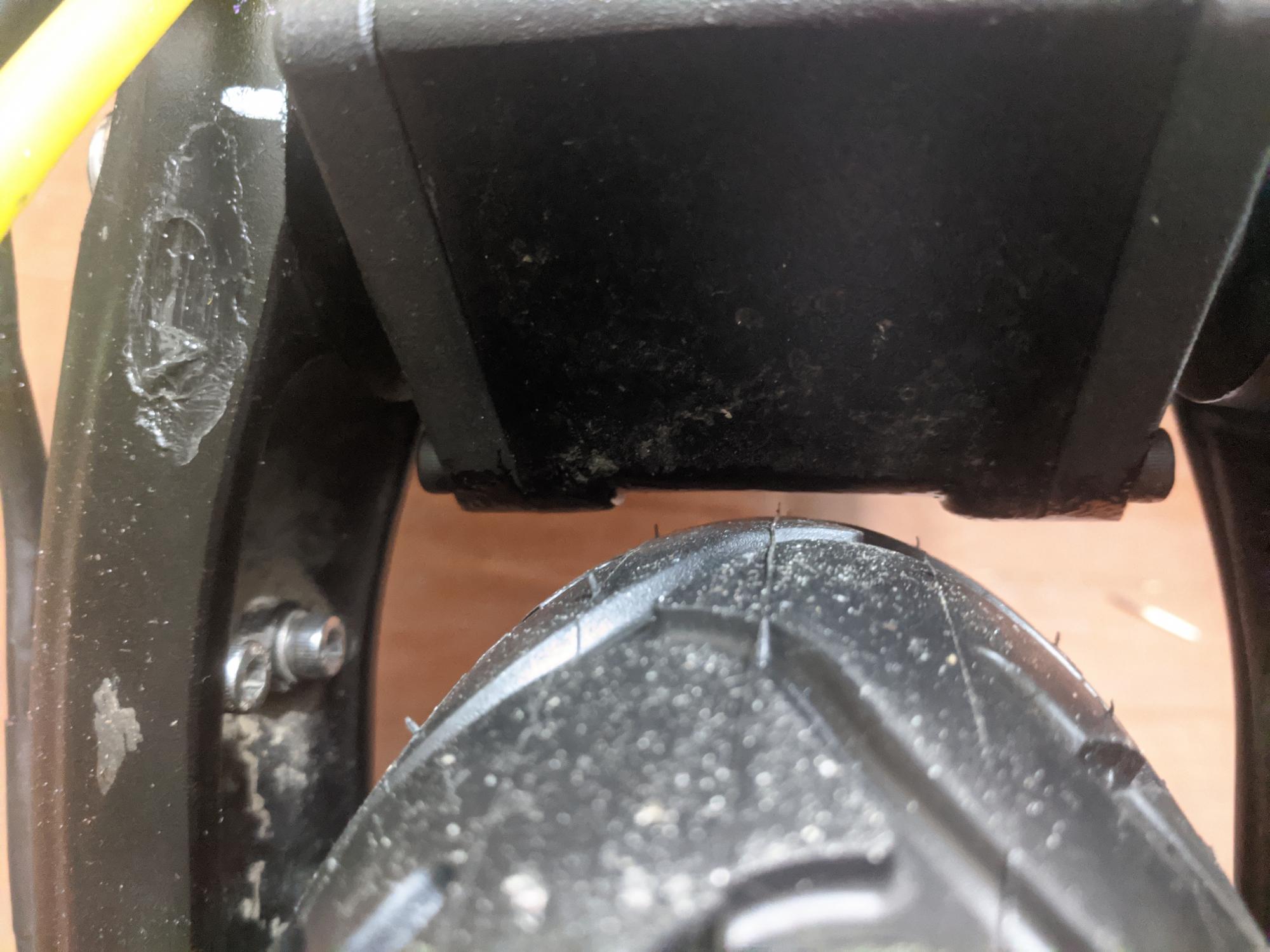

Под не родные более высокие шины , надо пилить сзади квадрат , прочности там за глаза.

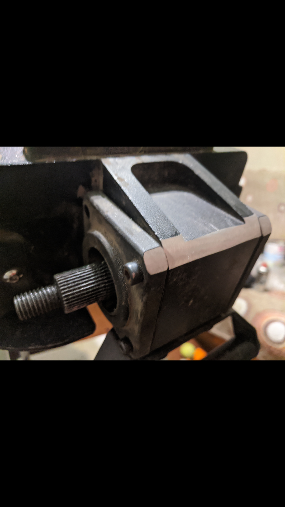

Тут есть резьба?
M365, дуль3 , спидер.
Andrew Samara
[user]witbk[/user], вроде бы нет. Болтик с обратной стороны закреплен гайкой
MiniMotors Dualtron 3, 2018.
Wellness Bad Dual, 2019.
Kzakkttixx
[user]Andrew Samara[/user], почему тогда обломок не выпал с другой стороны? Болты вклеены?

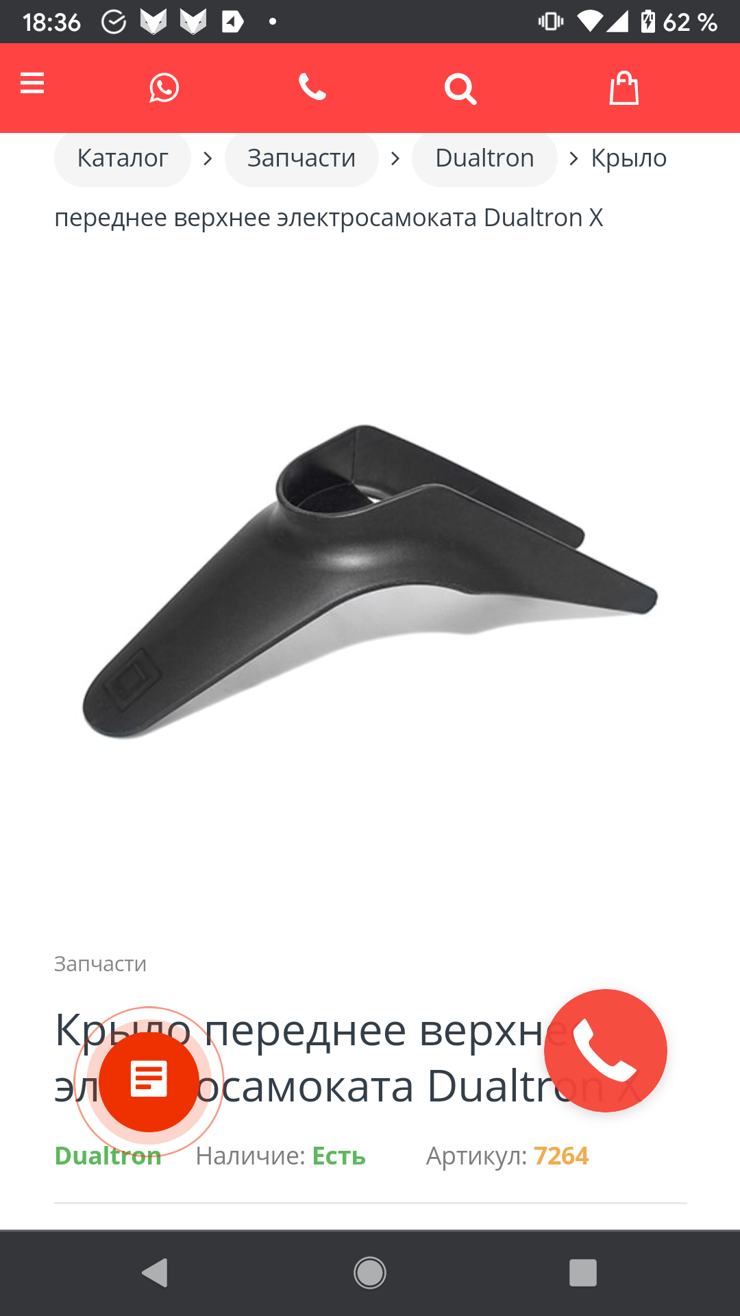

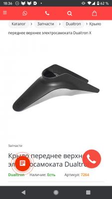

witbk
[user]Kzakkttixx[/user],  как думаешь подойдёт ли это крыло? Звякнуть бы чтоб замерили
Kzakkttixx
Слишком широкое основание скорее всего...
Andrew Samara
[user]Kzakkttixx[/user], у моего д3 да, болты на клею.

Цитата: Некродог от 06 Май 2021 в 18:13хорошей погоды всем ! как думаете, поставить абб5 или абб7 тормоза - норм. решение ? (гидравлику не предлагать)
Снял и забыл штатные как страшный сон (прокачиваются они 1 из 5 где то, как повезет, говно китайское...). Поставил BB7. Встают без допила, тормозят отлично даже в сравнении с гидравликой. Нуты лучше только модуляцией, усилие думаю у ВВшек даже лучше.
