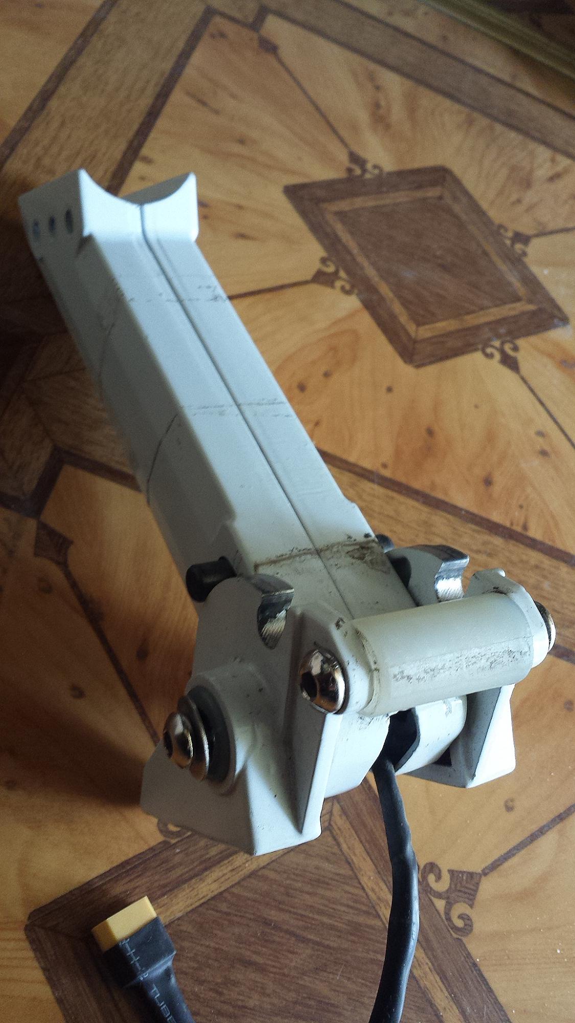

На моём у первого владельца сломался правый кронштейн в привычном всем месте и левая половинка выноса в тонком месте (красное), сейчас все заменено но опасения повтора остались, я думаю сделать некий предохранитель укрепив этот узел косынками соединив 3 точки, верхнюю точку немного рассверлить и поставить туда болт с барашком чтоб складывать можно было, косынку из какой нибудь желёзки из леруа ножовкой выпилить, такие мысли..

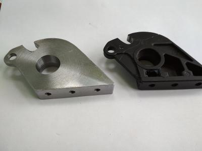

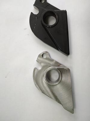

artmax59
Цитата: ssilk от 23 Апр. 2019 в 16:27
Пока ничем...) Никому не надо, наверное...)Не-а, такое и у меня есть, без полной разборки чертеж точно не сделать, а неточно - люфты будут и перекосы... Ладно, зимы дождусь свои разберу.
У меня есть практически один в один модель. Не давно сделал из стали 40Х. Вес 700г пара. Думал сделать из алюминия но переживал за резьбу в отверстиях)) а под гайки пазы делать это еще одна установка
