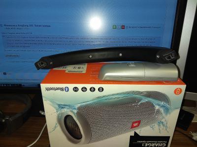

Подскажите, пожалуйста, где можно установить укреплённую ручку? Сегодня отломилась посередине работы (курьер) на 20 день использования (меньше 1000 км). Поднимал очень плавно, без динамической нагрузки, но всё равно верхушка отломилась. Есть ли мастера, где можно с этим что-то сделать?
KingSong 16X (Неистовый зверь) upgrade Владимир Пожар t.me/@motowalk + KingSong KS-16S (Горящая стрела) 16х3" upgrade Сергей Белый t.me/@Sergey_Beliy_KSGotway MCM2 340Wh (Ночная тварь), 10" Mten 3 513Wh
kvlad65
[user]Drugorus[/user], можно попробовать самому. Если раскололась пластмасса, то склеить суперклеем с добавлением пищевой соды, затянув место склейки струбциной или тисками. Усилить саморезами, как рекомендуют в теме Ремонт и усовершенствование ручки KS-16. На некоторое время  м.б. хватит. И заказывать новую ручку, как это ни печально, 3 тыс.
KingSong KS-14D 420Wh, 943 km, KS-16S v1 840Wh 16"x2.5" mod, 11.300+ km . KS-18XL v2 1554 Wh, 8300 km+3900+ новый контроллер. S18 1110 Wh 18800+
Drugorus
Да, благодарю. Видимо KS-16S годится только для катания без переноски. Обращался очень аккуратно, поднимал подчёркнуто плавно, но она выдержала только 20 дней. И когда отломилась, подъем был тоже без нагрузки, оно даже не поднялось, а сразу завалилось на бок. Теперь целый месяц без колеса! Хорошо, что не в метро ухнуло с высоты. Очень опасная ручка. Поэтому ищу именно укреплённый вариант-самоделку. Чтобы можно было поднимать в автобус и по лестницам, не оснащённых пандусами.

Троллинг, что ли? Можно фоточку сломанной ручки на фоне этого форума?

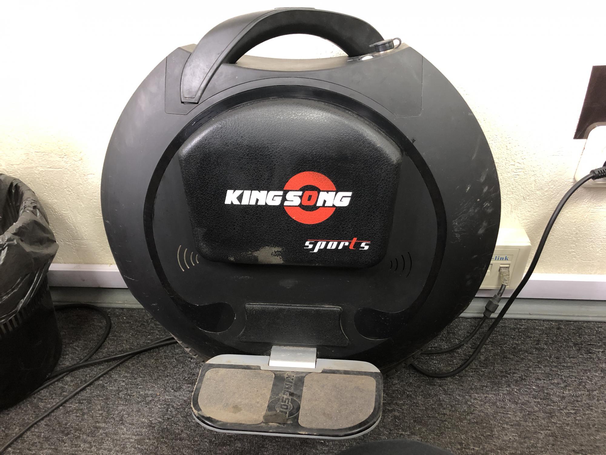

Обещанный отчет об эксплуатации 16s. Проехал я на нем 8000 км, после чего продал в совершенно приличном ходовом состоянии, ибо захотелось 18L. Примерно так оно выглядело на момент продажи:

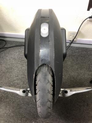

Однако покрышка за эти 8000 прилично подстерлась:
Использовал колесо в любую погоду, так как колесо было в том числе транспортом для поездок на работу и обратно. Кроме зимы - по снегу, льду и снежной слякоти не ездил. В дождь одевал ему "на голову" целлофановый пакет. В лужи, доходящие до мотор-колеса, не заезжал. Сушил только в вертикальном положении. Колесо старался не бить и с высоких бордюров не прыгать. Не обклеивал.
Проблемы (точнее, проблемки) и решения за период эксплуатации, в хронологическом порядке:
1) Примерно на 500-м километре обратил внимание, что одна из педалей стала как-то очень легко открываться. При осмотре оказалось, что винт-фиксатор оси педали выкрутился и потерялся, а ось уже наполовину выпала наружу. Еще немного - и мог потерять педаль на ходу.  Вернул ось на место, купил и поставил новый винт, все винты посадил на локтайт.
2) Примерно на 1500-м километре перестала иногда фиксироваться ручка с одной стороны. Заедал штырек, не выходил в отверстие. Промазал силиконовой смазкой направляющие и накапал смазки в дырочки (не разбирая колеса). После этого все остальные 6500 км ручка работала как часы.
3) Колесо на скорости ни разу не падало, но было несколько пробуксовываний на скользкой глине и "сальто" на месте. В одном из таких сальто колесо ударилось низом корпуса (торцом ниже фары) об камень, и в корпусе ниже фары появилась небольшая трещина. На третьей фотке немного видно, но трещина была не только в накладках, но и в корпусе. Ничего с этим не делал, так и ездил, проблем не было. Но это у 16s слабое место, лучше его лапшой заклеивать.
4) Примерно к 5000 км стерлись почти до нуля шкурки на педалях. Еще через 1000 км поборол свою лень и переклеил шкурки, купив шкурку в магазине скейтбордов.
5) Примерно на 7500 км случилась самая серьезная проблема - отломился один из болтов крепления стойки к оси колеса. Это был первый раз, когда колесо пришлось разобрать. Подробно описано здесь: https://electrotransport.ru/index.php?msg=1393790
Все! Больше никаких проблем с колесом не было, колесо работало как часы. Самое интересное - даже подшипники за эти 8000 км так и не зашумели и соответственно не менялись.
