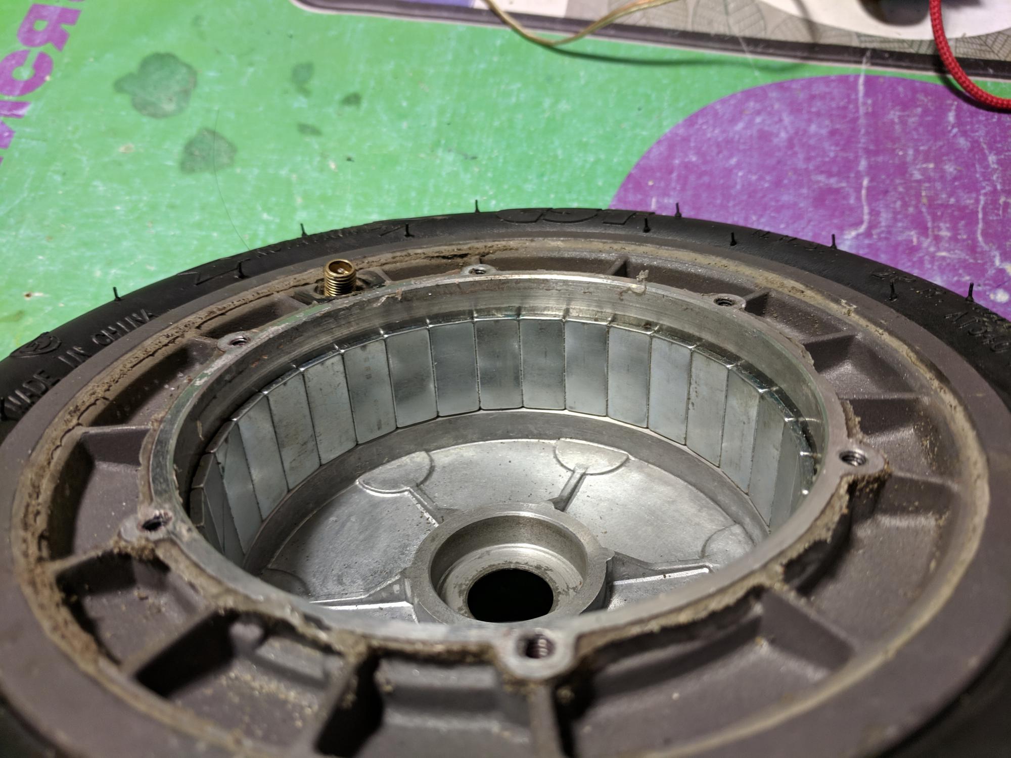

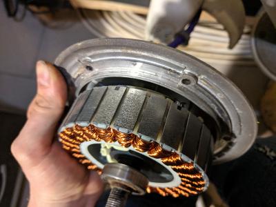

Немного информации по гидроизоляции моторов.
Мой самый первый самокат сяо м365 , в 2017 в апреле начал кататься, зимой и летом , на работу по 3км .
В общем накатал 2500 км.
Осень и весной топил мотор колесо в лужах, даже доходило до половины колеса.
Сегодня разобрал МК, колесо идеальное , присутствовал герметик на крышечном соединении.
Пострадали только подшипники , и то забил в них смазку и все ок. Еслиб у сяо ещё сальники были , то подшипники были бы тоже новыми, не ржавыми.
Так , что все эти лаки , хрень полная, нужно герметить крышку. Ржавеют только уже ржавые моторы.

Vinden
Воот, я об этом и писал. Если прикатил мотор ржавый или заржавел, то реанимировать его сложно, если вообще возможно. Так что виео в ютубах вызывают сомнения. заявления "я лично пролачил, и у меня все круто" вызывают у меня улыбку. Если бы была коррозия, адский питинг от магнитов сожрал бы колесо за считанные недели...
Подшипники умирают в первую очередь, всасывая воду, как пылесос. У меня после чистки-мойки-смазки все равно уже гудят и греются, качество подшипников дерьмо совершенное.
Просто без обиняков - даже найденый в болоте подшипник с колеса тачанки буденовских времен лучше по качеству, чем подшипник от минимоторс.

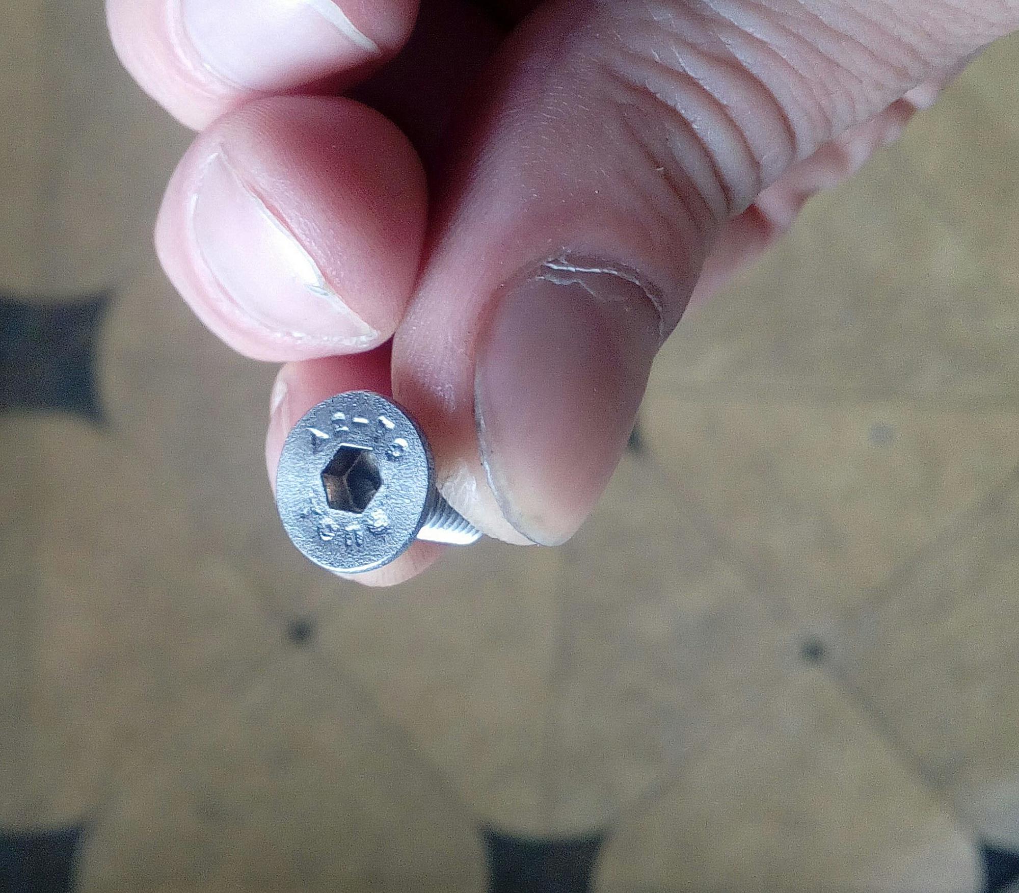

Как то совершенно случайно барабаном цепанул какую то железку в траве, в другой раз присел им на на неизвестно откуда взявшийся камень. Глубокие царапины и вмятинки не устраивали, вот и наколхозил титановый отбойник, и на свой Раптор и на Зеро8. Винты заподлицо с титаном головки перетачивал, а зенковка не позволит случится жёсткому удару в пластину, её сомнёт, ну и сама пластина на 2мм примерно выступает за диаметр крышки.

a.l.e.x.100
Ё моёёё(((. Ну поймите вы одну вещь, лак и не толстым слоем чтоб теплоотдача не нарушилась это хорошо, но нужно обязательно сверлить дренаж чтоб конденсат не скапливался и не убивал подшипники и т.д. Вы банально запрёте влагу в мк. В случае с двухмоторником лучшим вариантом будет чтоб лакированное мк с дренажем было спереди, а сзади за глаза хватит мк с масляным охлаждением и без всякого лака, именно оно испытывает самые сильные нагрузки, да и нет особой необходимости лакировать если масло само по себе даёт антикоррозионную защиту пусть и не столь эффективную как лак, а вот играть в рулетку какой лак будет дружить с маслом я бы не стал.
Ну вот никому не желаю иметь горелых движков зато не ржавых))). Для примера, у меня раптор с масляным охлаждением без всякого лака, второй сезон, НЕ СЛИВАЛ, всё идеально работает, нет ни ржавчины, ни поведённых температурой шин, никаких проблем вообще, разве что коннектор или клапан на кабель буду ставить, чуть потекло через оплётку, и то прекратится течь после определённого объёма. 90% гоняю в хвост и гриву БУКВАЛЬНО НАСИЛУЮ именно задний двигатель у коего охлаждение изза барабана на редкость отстойное, в полном приводе езжу редко, когда только есть необходимость.

Парни, извиняюсь что задержка с титановыми упорами, не моя вина, заказ на крепёж сделал в крепмаркете ещё до праздников а его дотянули таки до праздников и теперь остаётся только ждать((. Что мог, я сделал давно, даже ездил специально отбирать винты чтоб с одинаковой красивой маркировкой были, плюс сидел и укорачивал чтоб были в размер, если б было в заказе то накидали бы разных, а это недопустимо. Такая вот фигня((.

Цитата: a.l.e.x.100 от 02 Май 2019 в 10:03полно двигателей с сальниками и загермеченных, но в хлам убитыми ржавчиной подшипниками, именно изза отсутствия дренажа.
Так и должно быть. В сотый раз повторение банальности, но при нагреве и остывании колеса в колесе создается существенное давление и разряжение соответственно. И единственное место для прохода воздуха в герметичном колесе - подшипник, со всеми вытекающими и втекающими последствиями. Наиболее плохой случай - горячее колесо после дождя.
