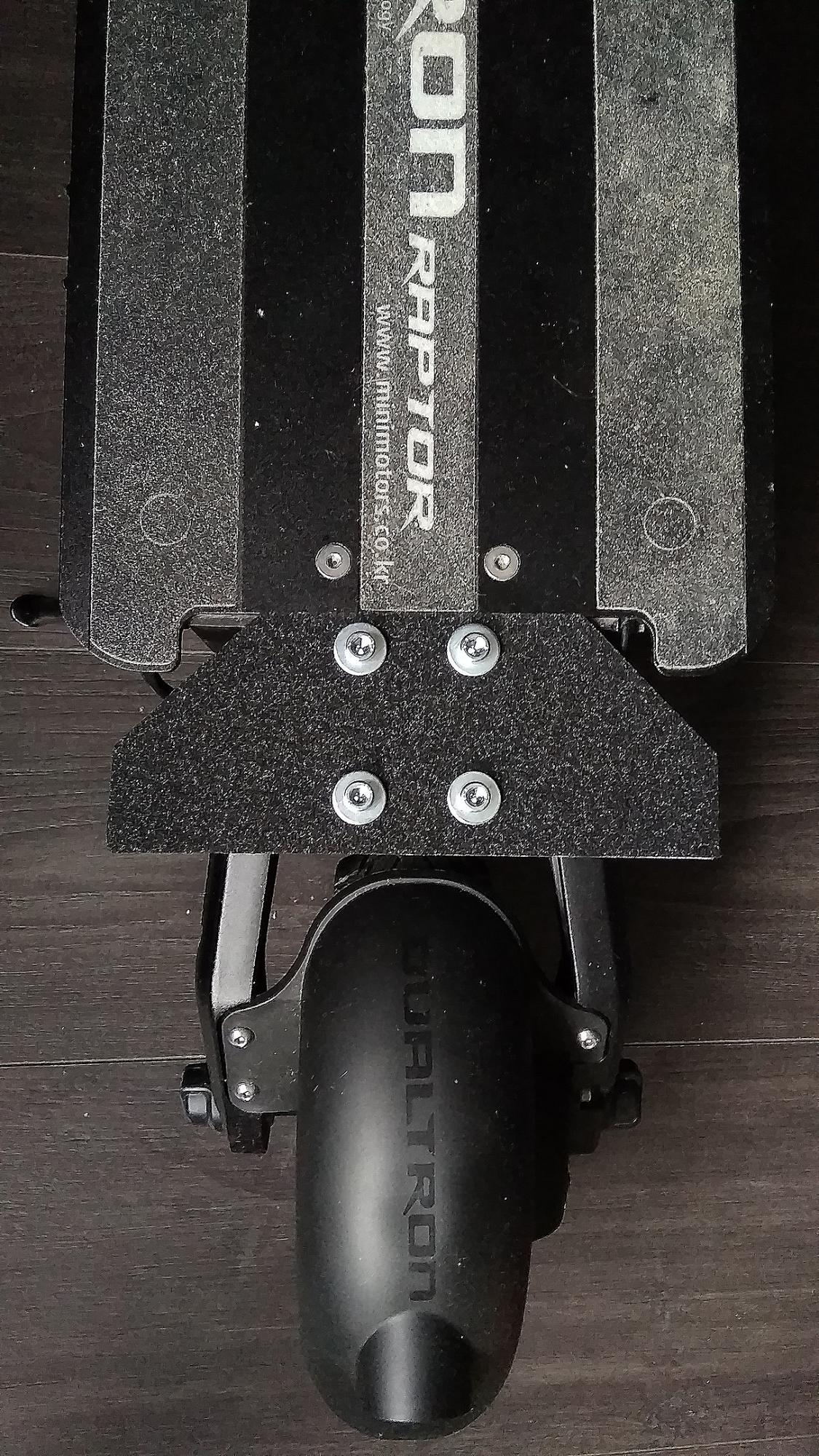

Пойдёт как временный вариант! Но чувствуется что старались! Шкурка оч кстати. По возможности может стоит скруглить углы? Часто бывает что ненароком при скользячке падаешь на самокат или при переноске ногой задеваешь.

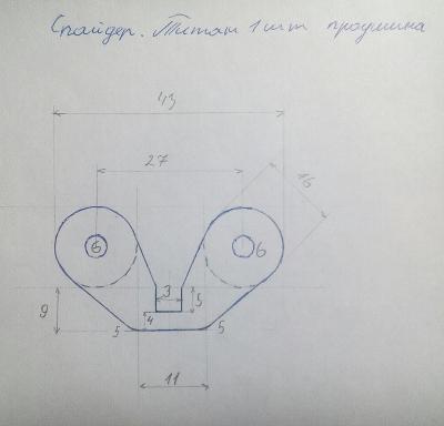

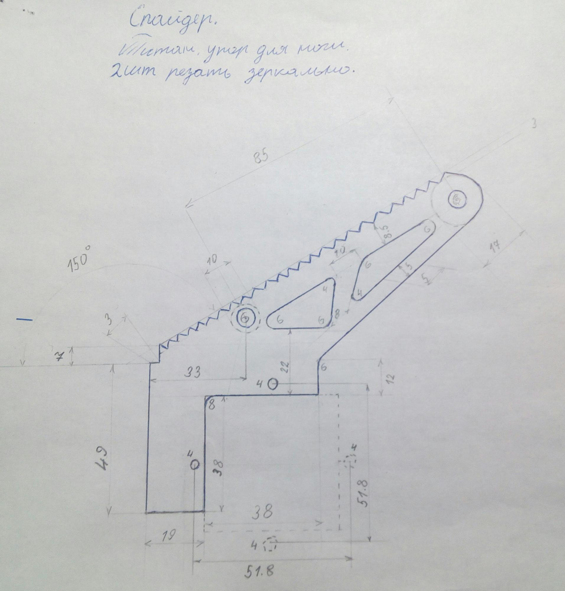

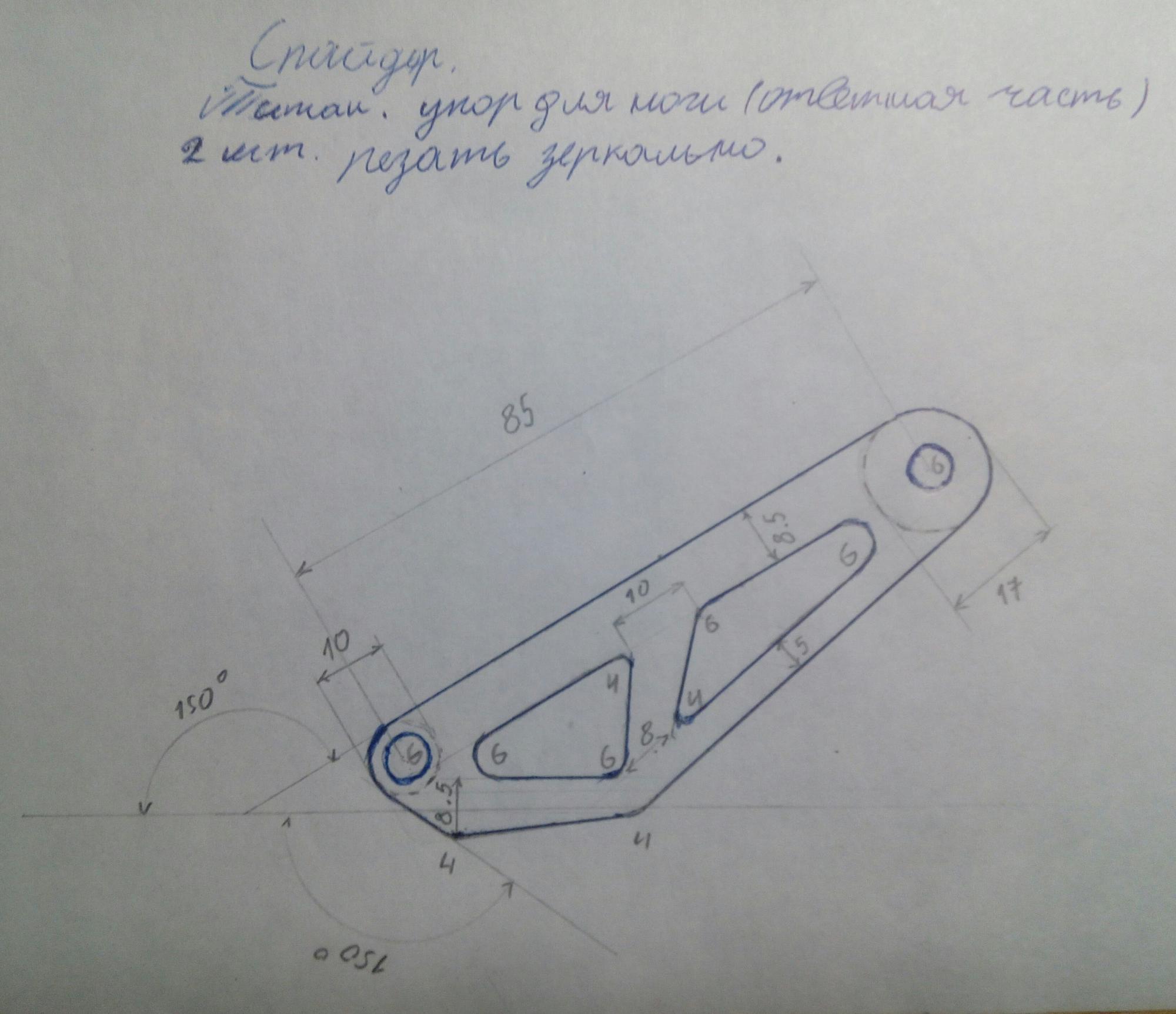

Устал ждать когда Александр74 разгребёт свои дела, он очень загружен к сожалению и поэтому пока не могу получить прототип упора для ноги-фиксатора руля-переноски в одном лице((.

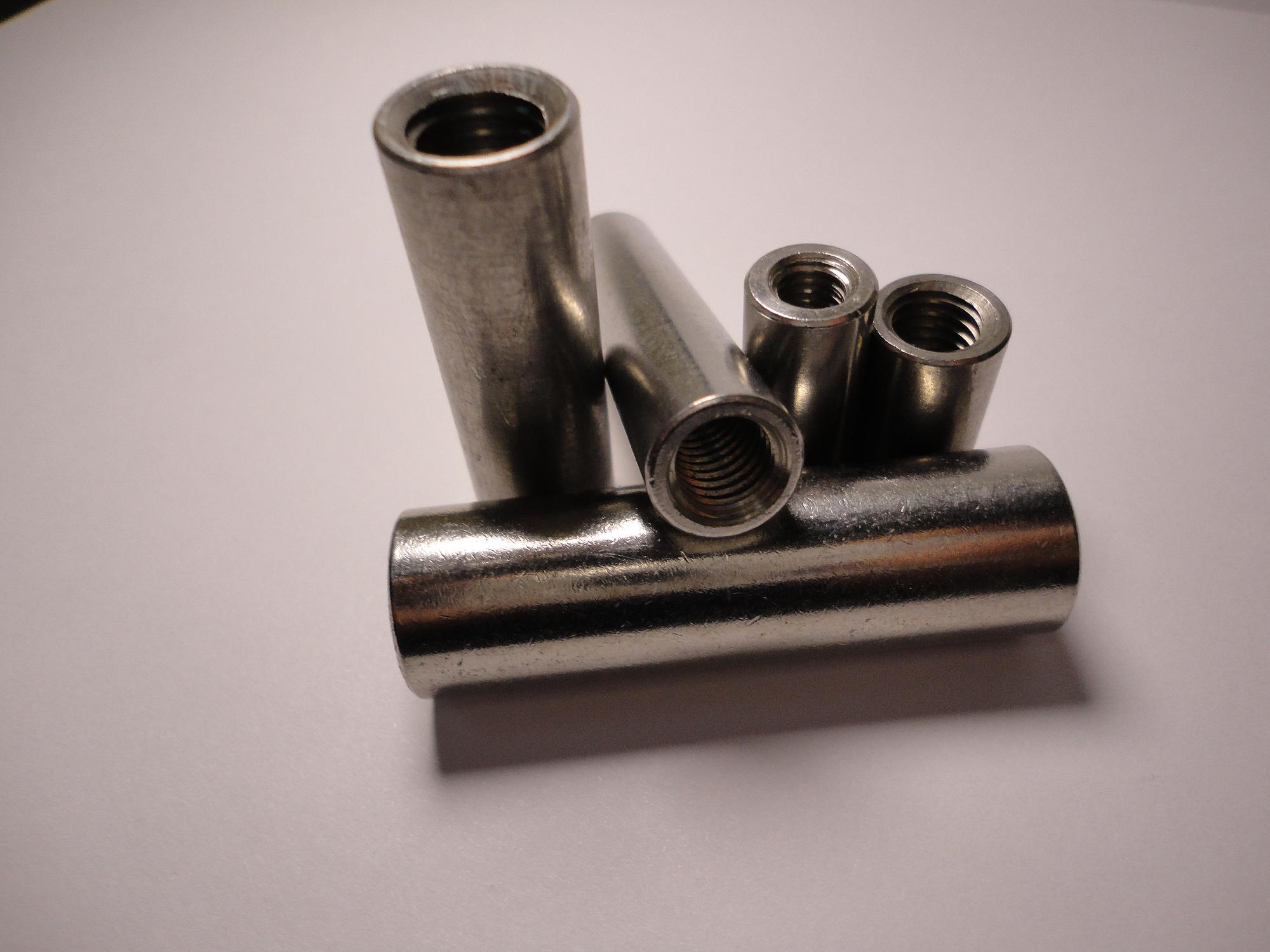

И так, мои корявые чертежи ДЛЯ СПАЙДЕРА. Гришину Лёше с Питера тоже скоро перекину черновые эскизы упора старой модификации для Раптора и дуляков второй серии с короткой базой.
Собирается всё довольно просто, из втулок м6, винтов м6 или шпилек из высокопрочки м6 и болтов с полукруглой головкой. Есть вариант украшательства, два винта м6 с конусной головкой под 6ти гранник и две шайбы с скосом из нержи (оч красиво и прочно). Обтяжка втулок м6 сперва термоусадкой для выборки внутреннего зазора и кусочков шланга выс.давления 16мм, кусок шланга одевается на штырь и шлифуется шкуркой, торцы тоже, длинна 26-26.5, чтоб зажалось между лезвиями и не крутилось. Втулки м6 длинной 25мм, как раз расстояние между "лезвиями", втулка где крючок-фиксатор (с местом под кусочек усадки-ручки) половиниться и вместе с крючком по длинне 25мм, у лезвий остроту зубастости можно самостоятельно уменьшить после лазерной резки. Материал лезвий для паука титан, можно и прочную нержавейку, но нержа тяжелей.
a.l.e.x.100
#575

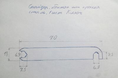

Для упора как видите есть и ключ для сборки (фиксить гайки с головкой м4), без ключа трудно собрать, почти невозможно), у Спайдера крепление центральных двух лезвий на удлинённые винты м4, притом резьба на задней подвеске (где круглые алюминиевые шайбы) высверливается с одной из сторон в двух местах под два длинных болта имбуса. Разница центральными лезвиями и внутренними боковыми стенками задней подвески нивелируется пакетами граверов м4, возможно с шайбами.

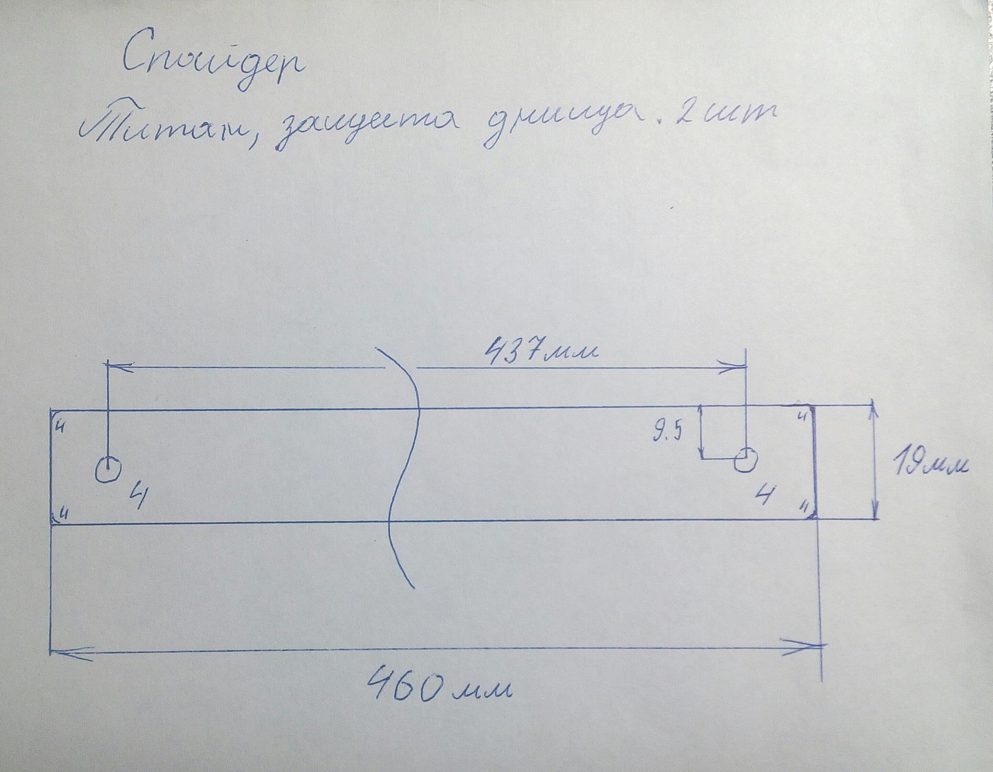

Защита днища актуальна для самоката у которого и дека толщиной всего 2мм. Наклеивается на 2х сторонний толстый скотч (он же демпфер), подкладываются шайбы для выборки толщины скотча, винты м4 (дека сверлится снизу), крепится на гайки м4, на гайки с целью защиты акума накладываются квадратные кусочки пластика с отверстием по диаметру этих гаек.
Забыл сказать, для упора на Спайдер (где фиксатор) одевается на втулки тонкостенный резиновый шланг, от душевой лейки идеально. Где ручка, куски шланга высокого давления 16-17мм.
Металлические междулезвийные втулки выглядят так.
