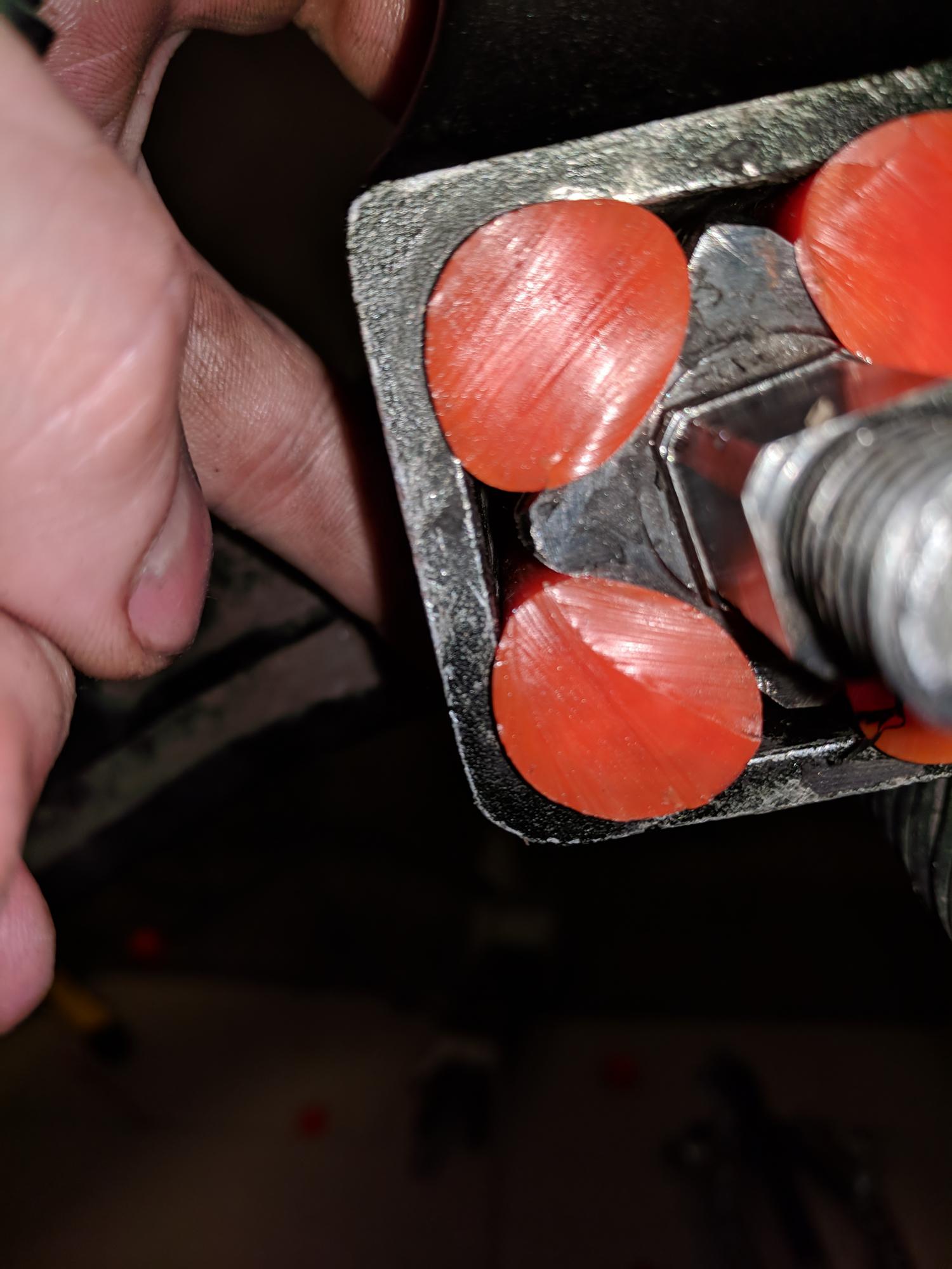

a.l.e.x.100
При весе более 80 и на раптор лучшее это гибрид стержней 85 и 88шор ( может найдёте напарника с раптором того же веса и закупите два метра ремней с разным шором). Гибрид, это когда на одну подвеску ставится 2 на 2 стержня по диагонали. Только 85 будет слишком ватная подвеска и самокат под весом сильно продавит. Или как вариант только зелёный пу, он 87-88шор, будет жестковато (подойдёт парням весом свыше 90-100кг), но это значительно более мягкий пу чем штатный дуб.

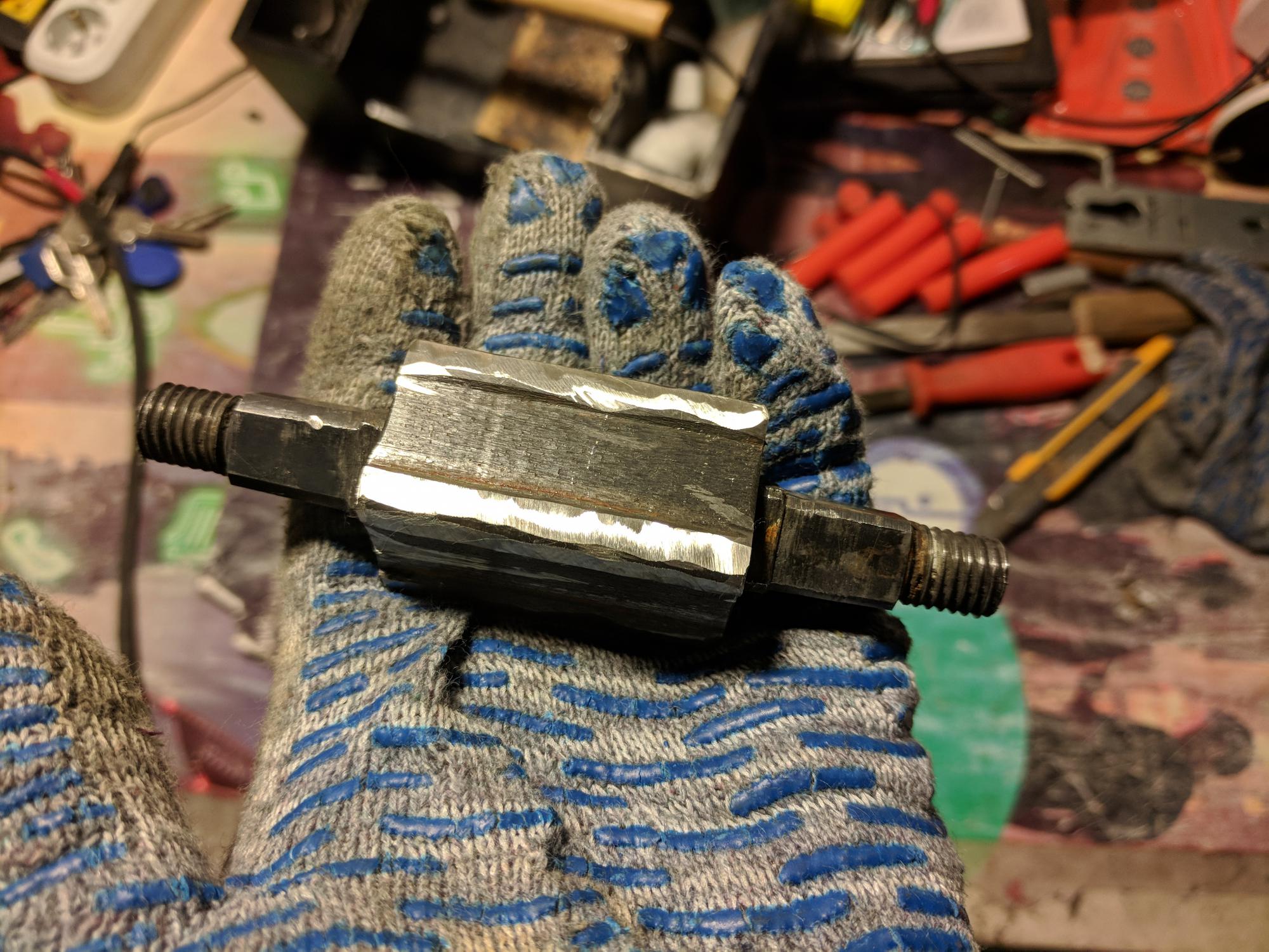

a.l.e.x.100
Нет, нужна только передняя ось, вот такая https://ru.aliexpress.com/item/Dualtron/32845559908.html?spm=a2g0s.9042311.0.0.25f633edIVzsVo
Только грани спилите или там есть вариант ассиметричной оси без граней, её и точить не надо.

a.l.e.x.100
#320
Забавно, такое ощущение что рыжий пу со временем не только усадился, но и перераспределил внутренние напряжения, вроде как стал чуть жоще, точнее остался мягким но при небольших ходах, а дальше резко нарастает прогрессия, стержни ведут себя как не как круглые, а как треугольные, а значит грани на оси кресте можно не оставлять и спиливать подчистую))). С зади где у меня рыжий запрессован потери клиренса нет, а жоще стал, и дело не только в прохладной погоде))). Вердикт, вполне возможно что рыжий может пойти на Раптор для парней под 80)).

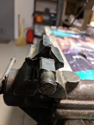

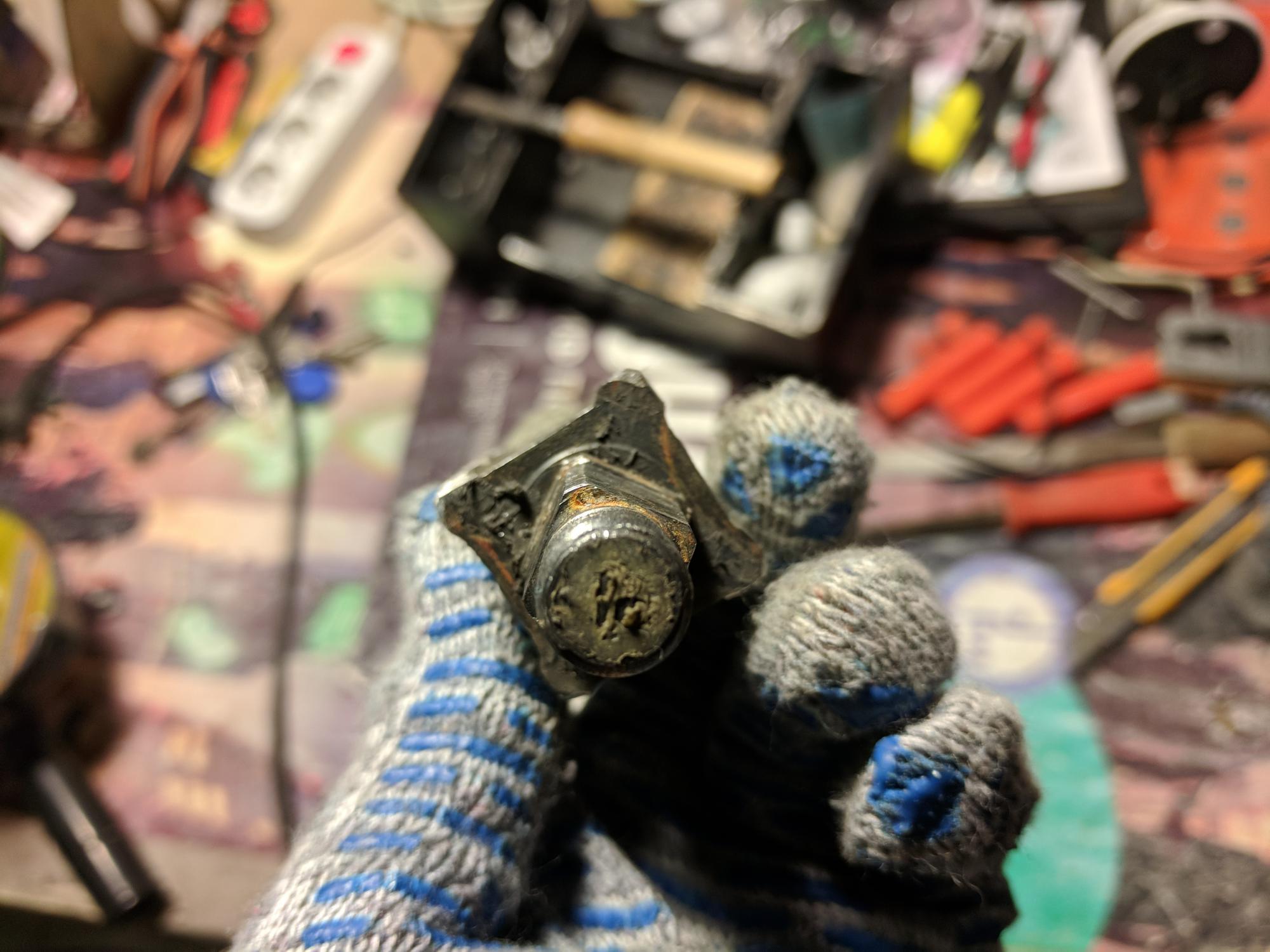

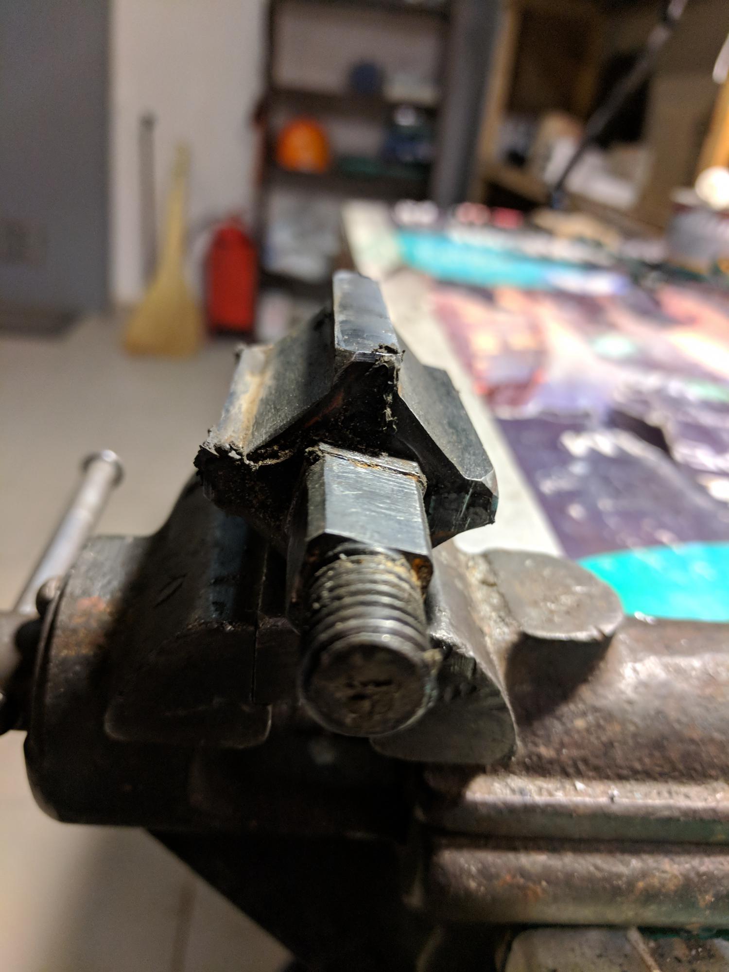

witbk
Отпилил грани у креста , стало лучше.
https://youtu.be/nsheDHusr7g
