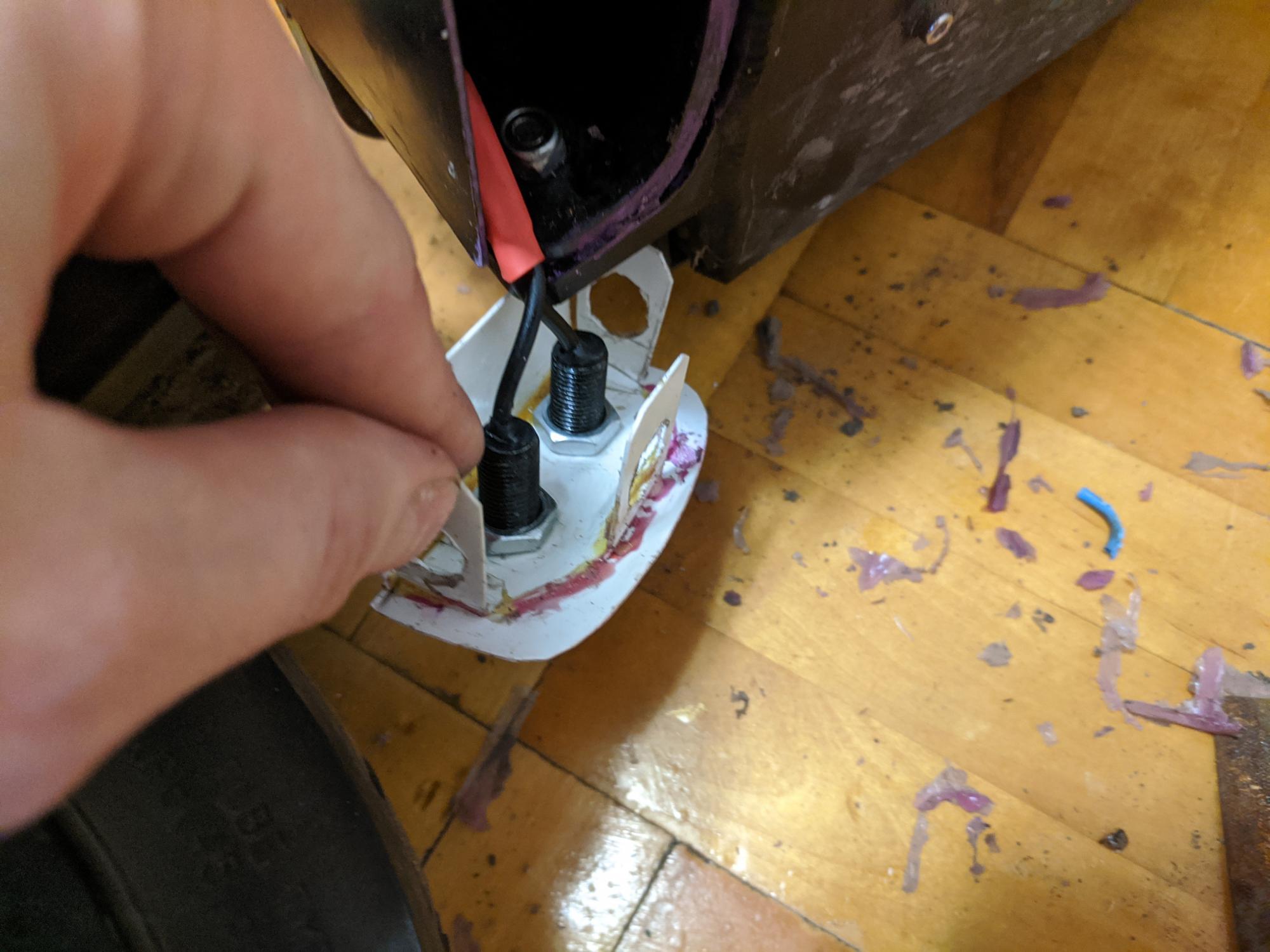

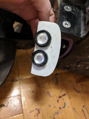

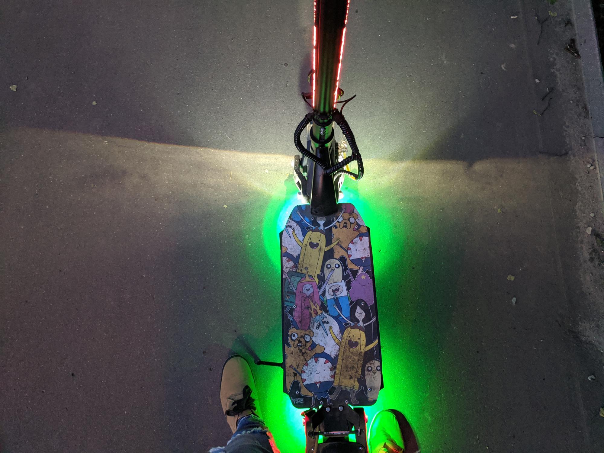

Освежу тему , сколхозил подсветку 2 недели назад , пока все работает. Спереди под гусем из пластика , вырезал из уголков для отделки квартир. Сзади сверлил в пластину от ручки, пришлось укорачивать длинну резьб лампочек.
А ну и лампы 22мм , вначале делал 18мм - еле светят. + Дисишка на 3а. Все с Али.
M365, дуль3 , спидер.

Цитата: Sn1vel от 26 Июнь 2020 в 20:37
А что за фонарики?
#Aliexpress US $0.68  15%OFF | 1 шт. 22 мм Автомобильный ДХО "Орлиный глаз" светодиодный дневные ходовые огни Светодиодный 12 В заднего хода парковочная сигнальная лампа для автомобилей DRL Car stylin
https://a.aliexpress.ru/_B12jzu

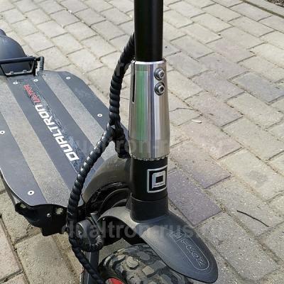

Ddmitry2589

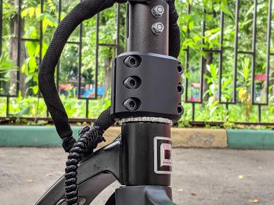

Вот как выглядит новый 65-й хомут на дульке. Даже убитая рулевая стала монолитной.

a.l.e.x.100
Если хомут ставится на убитую рулевую, да притом самокат лишается складывания, то не проще ли сделать хрень без хомута вообще, чтоб рулевая переходила в штангу руля и без этого сэкса с хомутами и эксцентриками или винтами? Сверчков точно будет меньше.
Но лично по мне это как то неправильно иметь самокат и не иметь возможность складывания. Может придумаете свой механизм тогда уж, дуалтроновский механизм изобрел китайский социопат))
Ddmitry2589
Цитата: a.l.e.x.100 от 01 Июль 2020 в 19:04Если хомут ставится на убитую рулевую, да притом самокат лишается складывания, то не проще ли сделать хрень без хомута вообще, чтоб рулевая переходила в штангу руля и без этого сэкса с хомутами и эксцентриками или винтами? Сверчков точно будет меньше.
Ну я бы не сказал, что прям лишается. 6 болтов открутить примерно минута, максимум две. А вариант с исключением складывания уже месяца 4 как воплощен

Тогда ждем другой механизм складывания, он же рулевая, притом без люфтов. Не сомневаюсь что плечо надо делать больше по расстоянию от оси складывания, и делать винт вкручивающийся в это плечо и невелирующий люфты. Как вариант мех.складывания электросамоката Rion оч хорош (рычажный замок) , с регулировкой поджатия и мощным рычагом, это лучше чем крутилка что на Кугах G бустерах.
Ddmitry2589
Цитата: a.l.e.x.100 от 01 Июль 2020 в 19:48Тогда ждем другой механизм складывания,
Зимой спрос спадет постараемся новое что то реализовать - в течении месяца выйдет кое - что новое в плане рулевой. Обязательно отпишу на форуме.

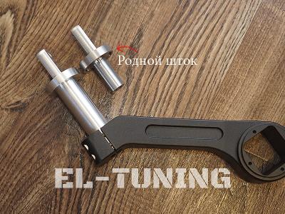

grishin
Цитата: witbk от 01 Июль 2020 в 21:50
[user]a.l.e.x.100[/user],  эх ща бы шток с антизавалом для д3 ... Говорят дорого.
Могу реализовать новую трубу что бы компенсировать завал
Давно уже люди эксплуатируют мой стакан рулевой + шток. Конструкция для тех кому не нужен хомут  B-)
Много тюнинга для Dualtron всех моделей https://dualtron-rus.ru/
Мы в instagram https://www.instagram.com/dualtron_rus.ru/!
Ручки для переноски Speedway, Kugoo m4, Kugoo G-Booster, ZERO 8-9

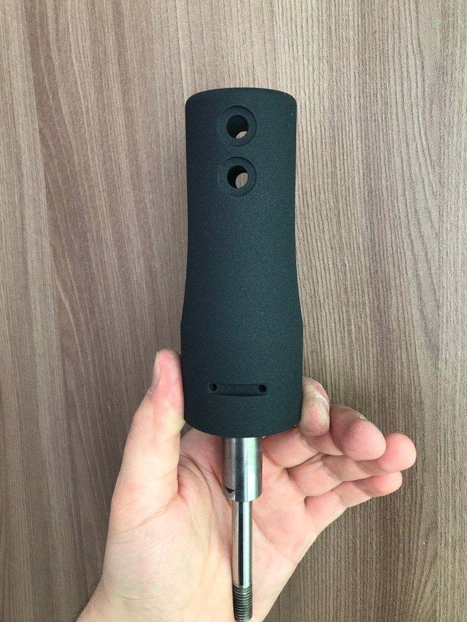

grishin
Именно трубу я уже даже сделал новую) напишите вотсап покажу)) теkефон на сайте моем dualtron-rus.ru

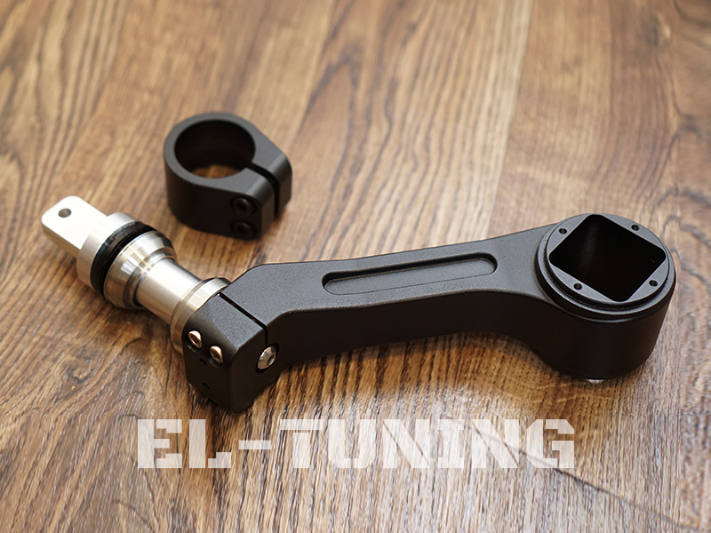

pust
Господа, кто в Мск и у кого есть усиленный хомут или стакан на продажу, пишите в личку плз. Очень надо.
grishin
Шикарно показывает себя в испытании НОВЕЙШАЯ рулевая на тандер/д3 в скором времени и на ультру появиться.
За проектом можно следить в инстаграмм

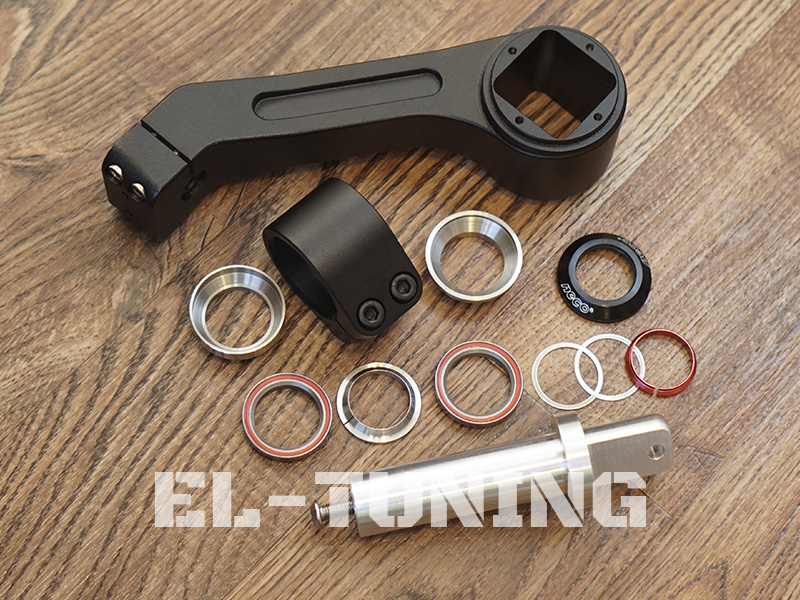

grishin
Цитата: witbk от 20 Авг. 2020 в 17:35[user]grishin[/user], круто, а в чем заключается идея?
Надежность, уход от тонкой резьбы на алюминевом рычаге.
Сборка за 5 минут
Завал руля можно убрать?
на д3? можно но уже рулевой трубой, мы ее тоже новую сделали, скоро покажу

Kzakkttixx
#1672
Цитата: grishin от 21 Авг. 2020 в 10:03Сборка за 5 минут
Фиксатор при сборке все-равно обязателен? Когда вилка в продаже будет? Гайка стальная вместо барашковой в комплект не входит, я так понимаю, так как ненужна теперь? Что за болтик такой небольшой снизу, он те же функции несет, что и родной?
