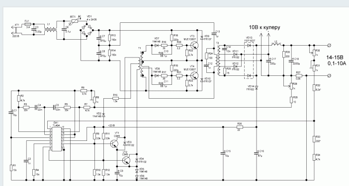

eu3ld

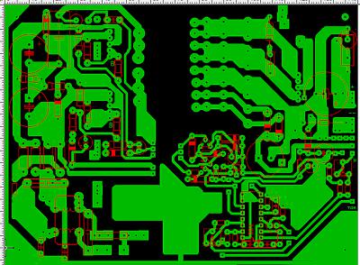

Всем спасибо .у меня есть 3ака. вот на них и требуются з разные   зарядки.есть плата унивесальная еще немного подправим ошибки. и будем делать. что требуется.три зарядки на  разные напряжения  и токи. а разные повышайки понижайки я не собирюсь городить .  лучше мосфетов возьму.шимы есть . трансы тоже есть..12 вольтами ни кто не занимается.48-58.4 вот мой диапазон.
лучше с умным потерять. чем с дураком найти ! GIROsan самый простой segway  ! LiFePO4 16s 25ам*ч.
eu3ld
 Ответ #13 : 30 Июн 2018 в 13:55 » вот исправлены ошибки  в схеме.
Новик
Цитата: eu3ld от 01 Нояб. 2018 в 17:21лучше мосфетов возьму.шимы есть . трансы тоже есть
Насколько я понял данная печатка не под мосфеты , а под биполяры.  Схема типа ЕМС 120 . есть в соответствующей теме.
eu3ld
Печатка под биполярники.не мосфеты. я не вкурсе про какую тему вы говорите. но это .с другово сайта.Импульсная Зарядка для Автоаккумуляторов(Новодел. есть печатка переделаная. для удобства монтажа  . и было пару ошибок.
eu3ld
[user]Новик[/user],  Схема типа ЕМС 120  нет это не то пальто.

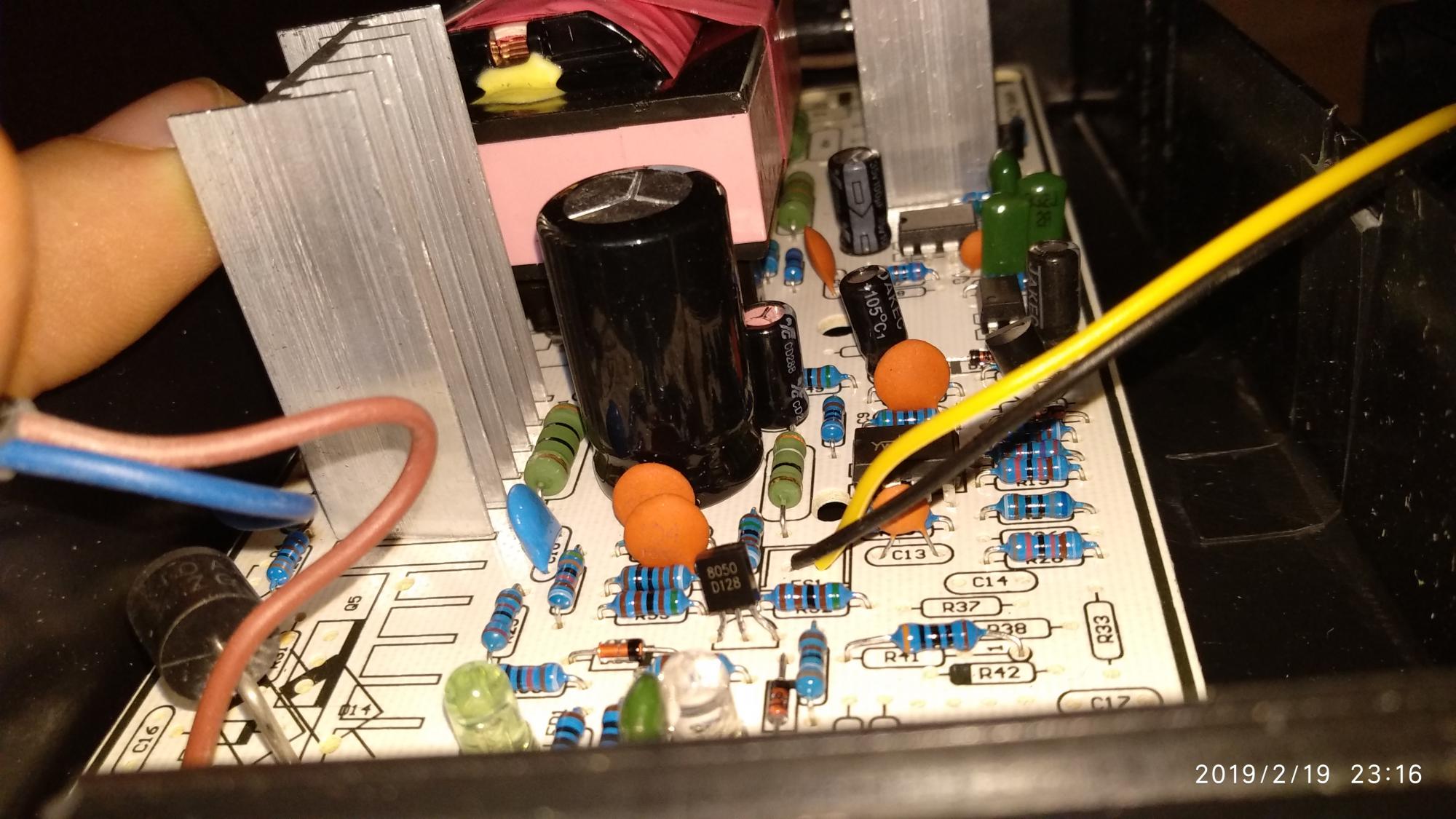

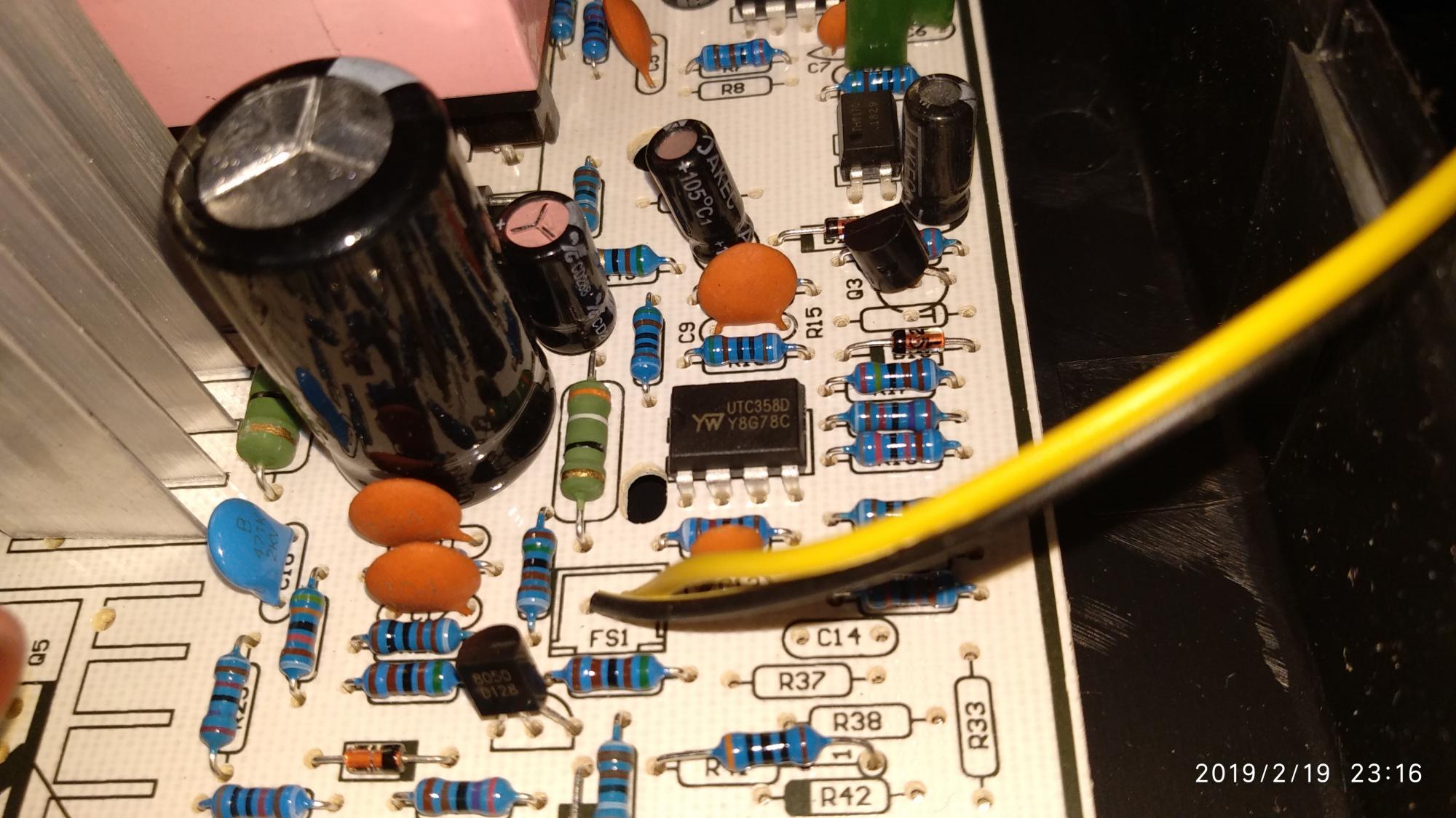

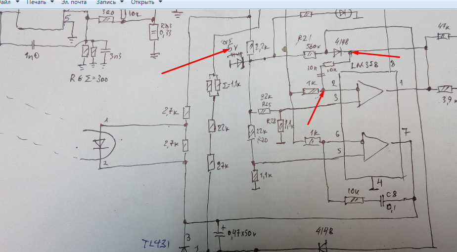

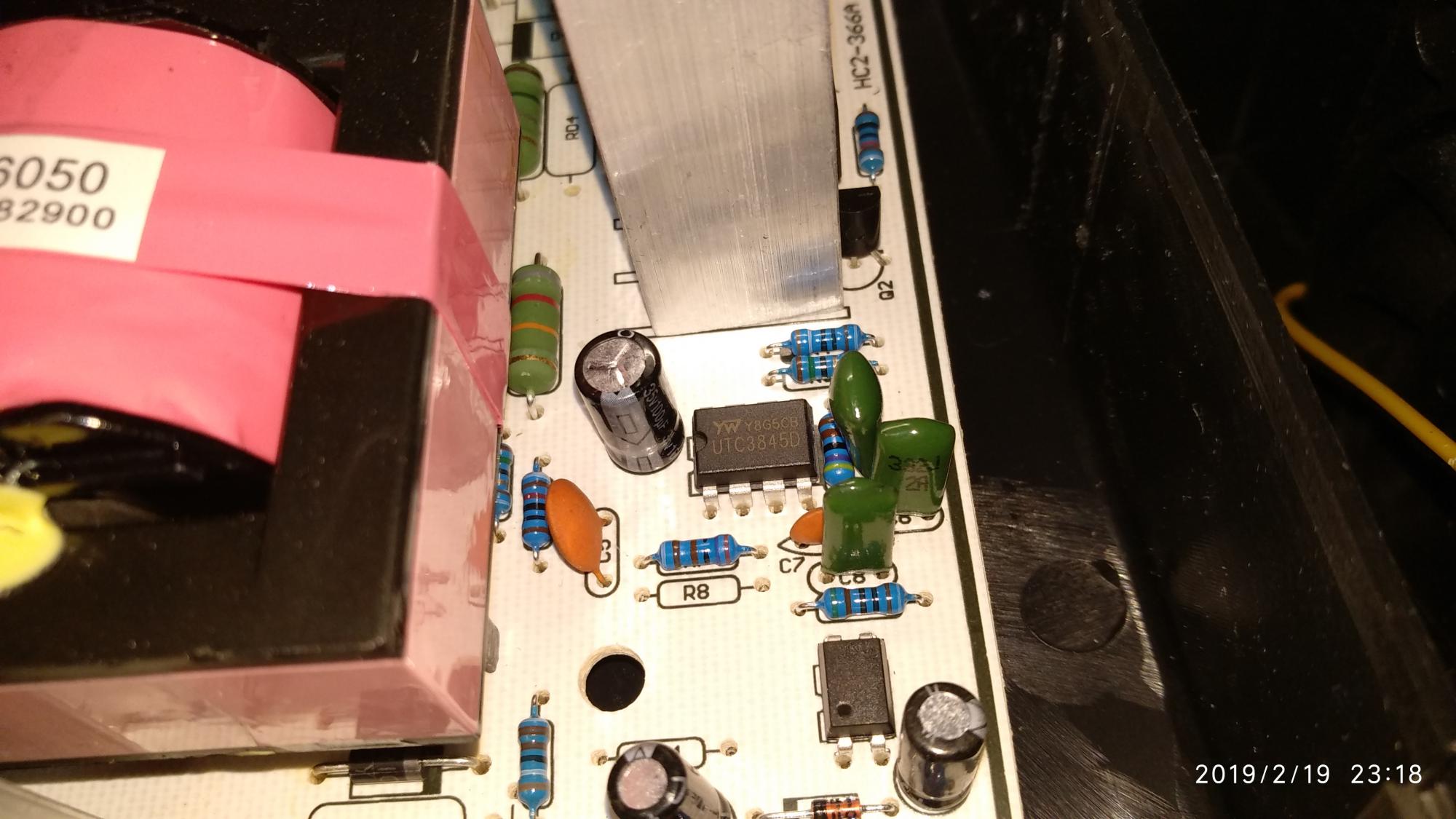

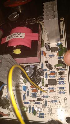

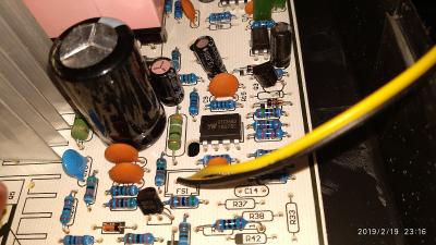

matr
Коллеги какой резистор подстроить чтоб поднять U на 1в?
matr
Че не известно енто?
Вродеж похожие зарядки со схемами на 1ой странице..я думал всем давно известно какой резистор подбирать😏
Slavemaster
[user]matr[/user], Вы неправильные фото выложили для гадания. Но в любом случае это один резисторов рядом с TL431 (трехногий, в TO-92, Вы его "со спины" сфотографировали). Берете выводной резистор на 100 кОм и  прислоняете к выводам ближайших (к tl431) резисторов (в параллель), от которого поднимется/опустится напряжение - тот и корректируйте.
matr
это на моей фотке 3хногий -D128 на котором написано???
Почему его назвали TL431 если он D128 я чето недогоню?
от него я искал -одна его нога прям на ногу большого трансформатора идет.
другие 2 ноги кажется через резисторы на светодиоды -те что показывают заряд\незаряд.
Slavemaster
[user]matr[/user], нет, другой трехногий, который выше и правее на фото (спиной к объективу)
matr
Пасиб, нашел :dance:

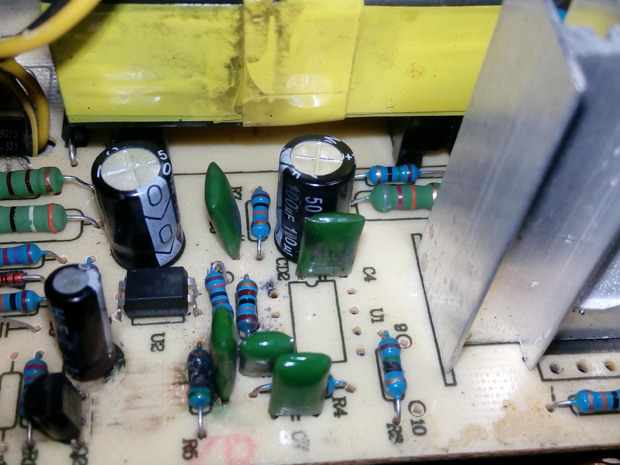

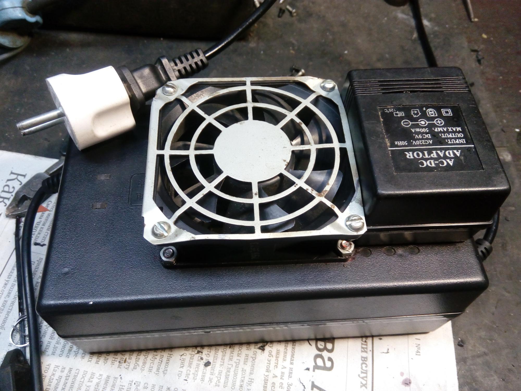

Cегодня у моей сорвало крышу.
не выдержал наверно мосфет.20n60. КИТАЕЗА. но на акуме  есть 53.4 вольта хватит поездить.пока востановлю.зарядка на 58.4.
eu3ld
Отремонтировал.заменил шим. мосфет.20n60.пару резюков  и MUR.поставил доп. вентилятор.родной дует поперек радиатора. вывод причины выхода из строя.MUR стоит к конце платы.обдув не достаточный.обнаружил что было прилегание к радиатору .паста была.но была сопля припоя .перегрев мура когда все на пределе.сейчас поставил со сварки диод 15а.600в. думаю с запасом.мосфет поставил в большом корпусе.но ето не о чем не говорит.кристал может быть маленький.испытал работает.
