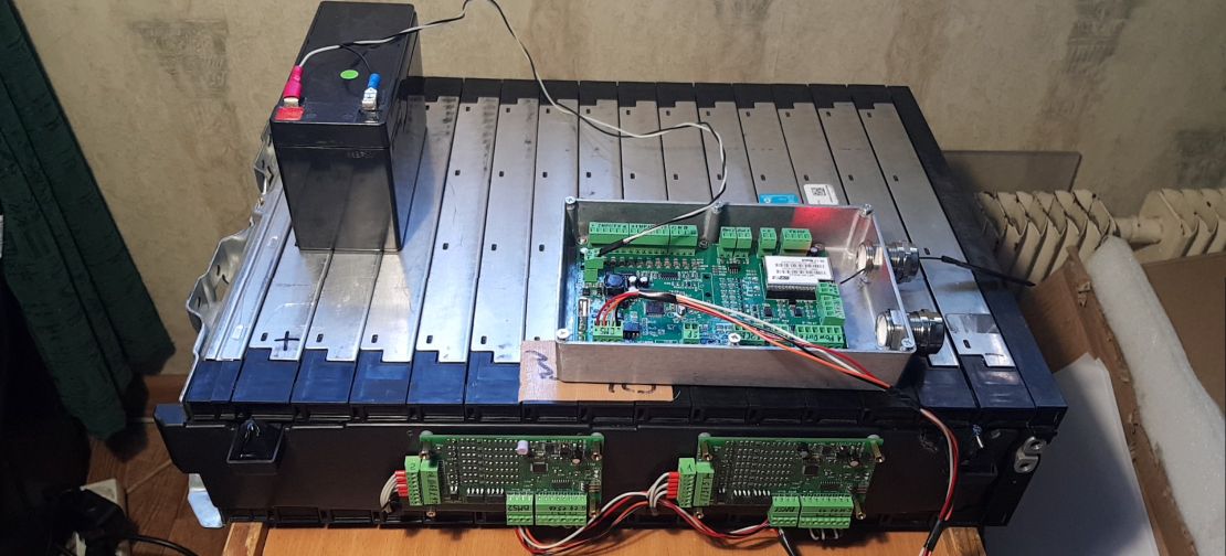

Стыкую батарейку с BMS и CarPC.
Пока подключил 1 блок для проверки и настройки

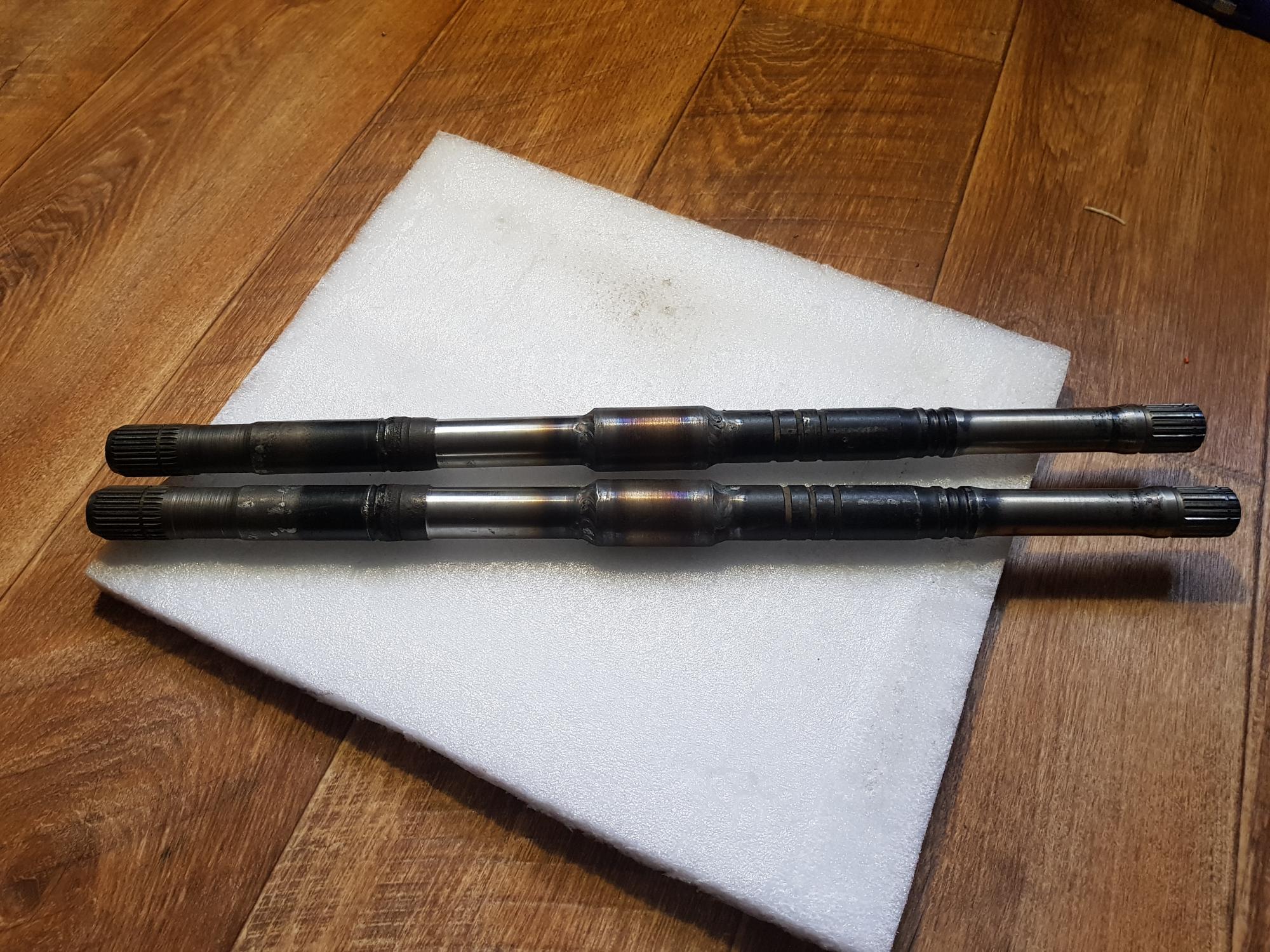

Состыковали валы приводов, опелевские с лексусовскими.
Ринат156
Доброго ., палки" приводов полыми оставили?
strannik
К стати такая сварка приводит к быстрой поломке вала. Надо втулку варить вдоль, проверено на полуосях вездеходов. В противном случае ломает по шву сварочному, металл хрупкий становится.
Ustas
Нет, валы сварены встык по фаске, а затем надвинута втулка и обварена. Никаких полостей под втулкой нет.
Ustas
Да, я про такое слышал. Но, в месте сварки валы как раз не каленые, закалка только на шлицевых, и она не пострадала. Полагаю именно втулки разгрузят основной стыковочный шов. Посмотрим. Не такая уж и большая мощь будет у этого мотора как мне кажется

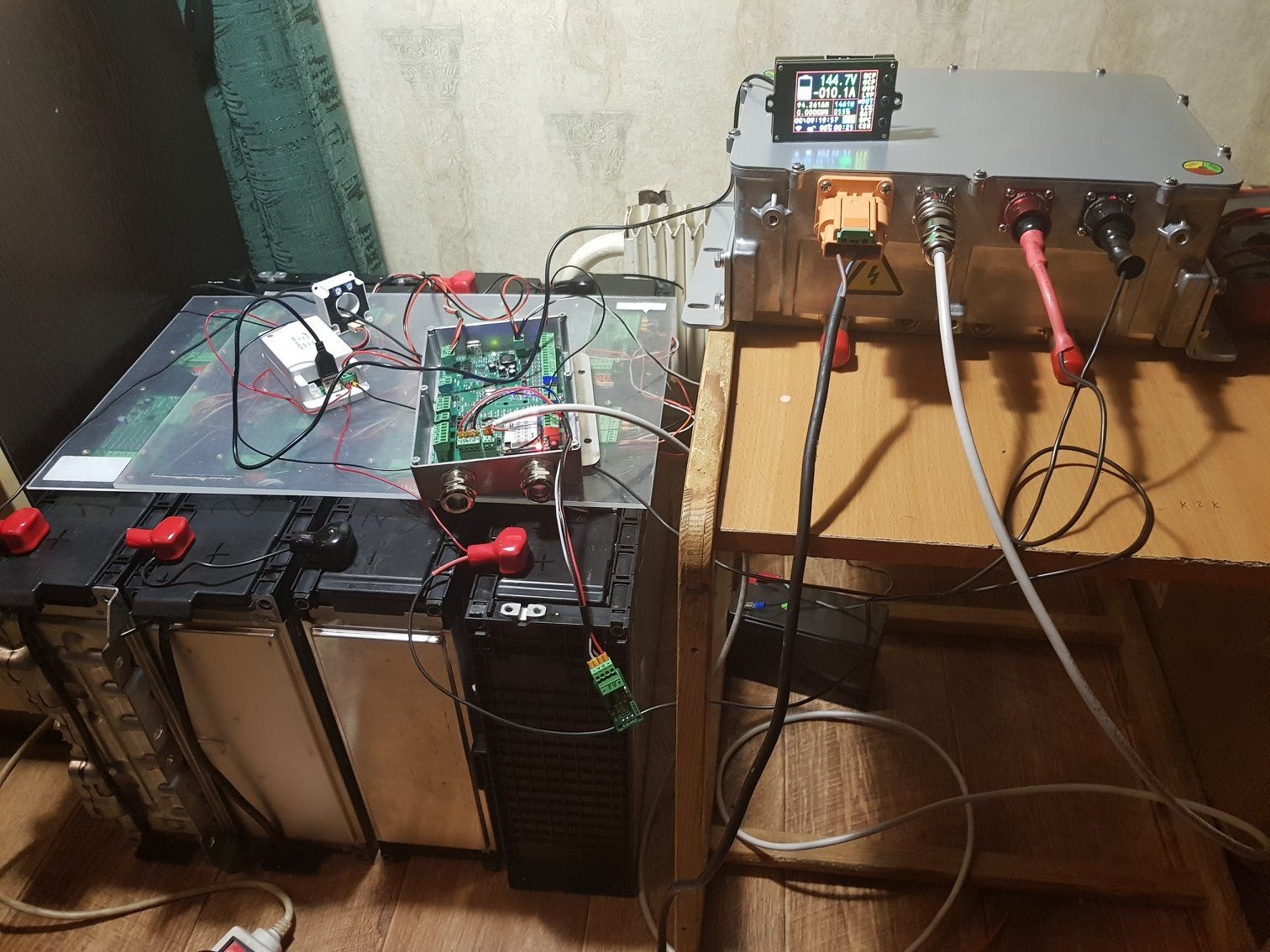

Собрал BMS и Батарейку.
ЗУ управляется бортовым компьютером по CAN шине - управляет включением/выключением, током заряда и балансировкой ячеек.
ЗУ изнутри
В одном корпусе соединено в параллель два ЗУ по 3,3кВт , как синхронизирована работа с CAN - непонятно, все залито компаундом.
