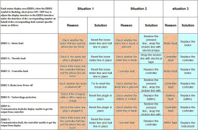

Короче у меня ошибка номер три. Завтра везу опять в ремонт. При нажатии на газ странный писк от мотор колеса исходит. Сначала более длинный и потом короткий.
dimasam
Ошибка 3 это ошибка контроллера по мануалу. Пикчу с кодами приложил. Маленькая вишенка на торте - пайка холлов на плате в моторе сделана дешман оловом которое закипает при перегреве и провода отваливаются или стекающее олово образует КЗ с соседним холлом. В итоге мы каждый мотор переделываем - новый лак на обмотках, новое олово на холлы, пластик в топку, АААА какой гемморой все это. После всех этих процедур, а так же запиливании контроллера (новые феты, лужение шунта) девайс становится юзебилити, т.е. как то едет. Ждем еще 27 проданных джоеров без пределок :facepalm:
