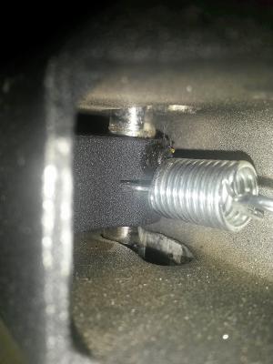

Частично разобрал механизм складывания, думал, что внутри будут какие-то болтики фиксаторы оси защелки этой, чтоб выровнять её в одинаково в обе стороны, но там только какой-то цилиндрик с резьбой, а с обратной стороны ничего нет. Как такое выкручивать?
Постукиванием защелка не выравнивается никак.
upd: сообразил, там шестигранник влазит) только не получается его ни на градус прокрутить)
upd2: феном разогрел и выкрутил) похоже там тоже фискатором залито)
