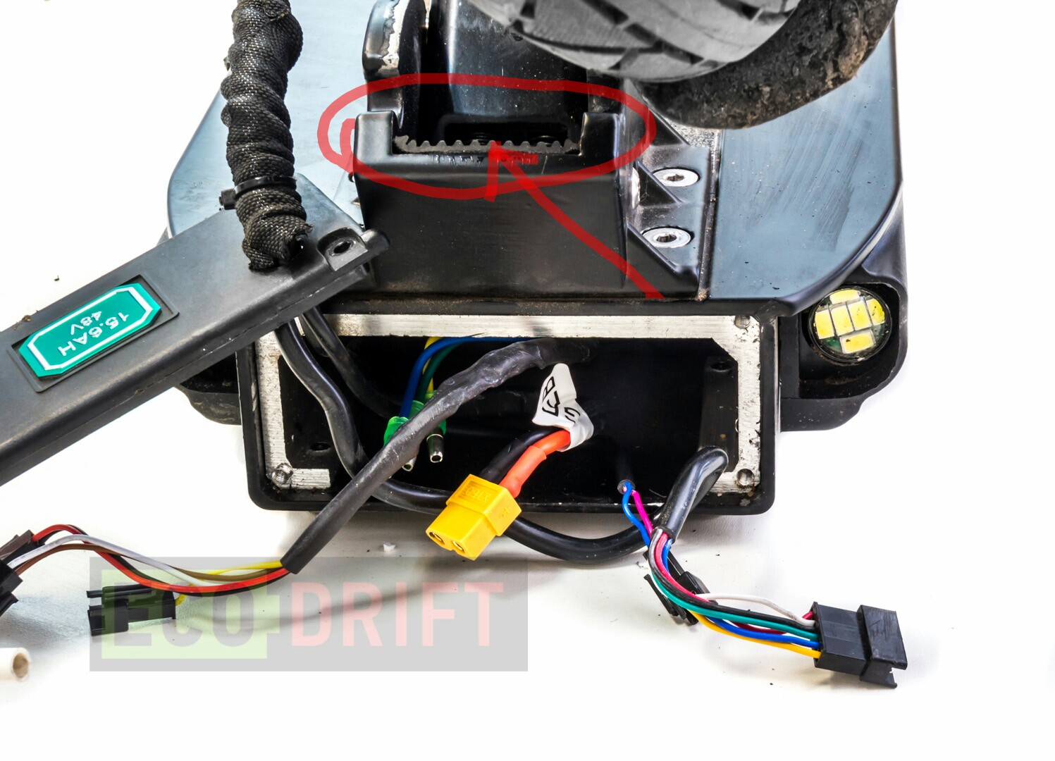

bambirtuya
Цитата: Vitasig1232 от 19 Июнь 2018 в 19:38
Алексей24, а можно ссылочку по поводу усовершенствования механизма складывания с помощью магнитов от холодильника, не нашел
вот туда клеят, что бы люфт между гусём и кронштейном выбрать.

Сергей8
Цитата: electrorider от 19 Июнь 2018 в 19:58
в моем y5 там 2 наклейки силиконовые уже были прилеплены в нахлест
Не понял что за наклейки и куда именно были приклеены? Я так понимаю, надо металлическую палку обернуть в резину чтобы люфт ушел.
bambirtuya
нет. вот сюда
это миник со штатной ребристой резинкой, но складняк такой же и болезни такие же.
