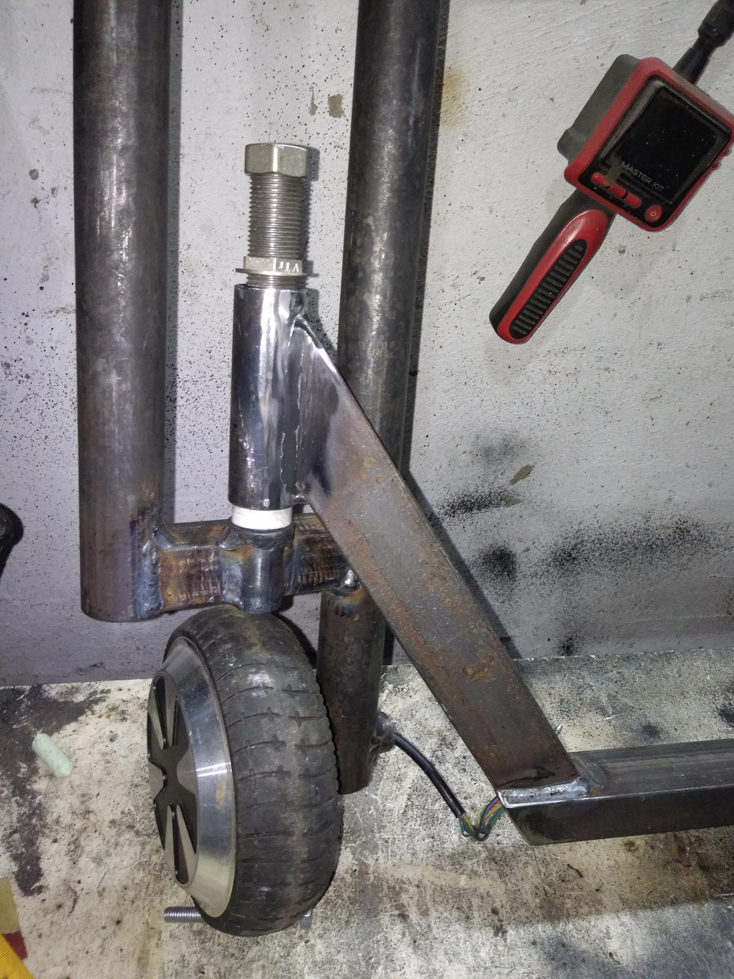

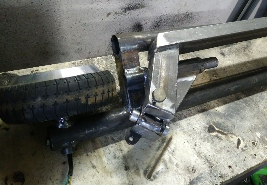

Самокат Жук. Вес рамы с колесом в сборе 6 кг.
Высота рамы удобна для толкания ногой. Спарка задних колес висит на одной оси через сайлентблок.

Цитата: stels от 15 Фев. 2019 в 21:18Самокат Жук. Вес рамы с колесом в сборе 6 кг.
На мой вкус такая "мелочь" просто обязана быть складной.
Это ведь чистый "подскок", его наверняка захочется таскать с собой в ОТ, магазин и пр....
stels
#457
Это тоже планируется.

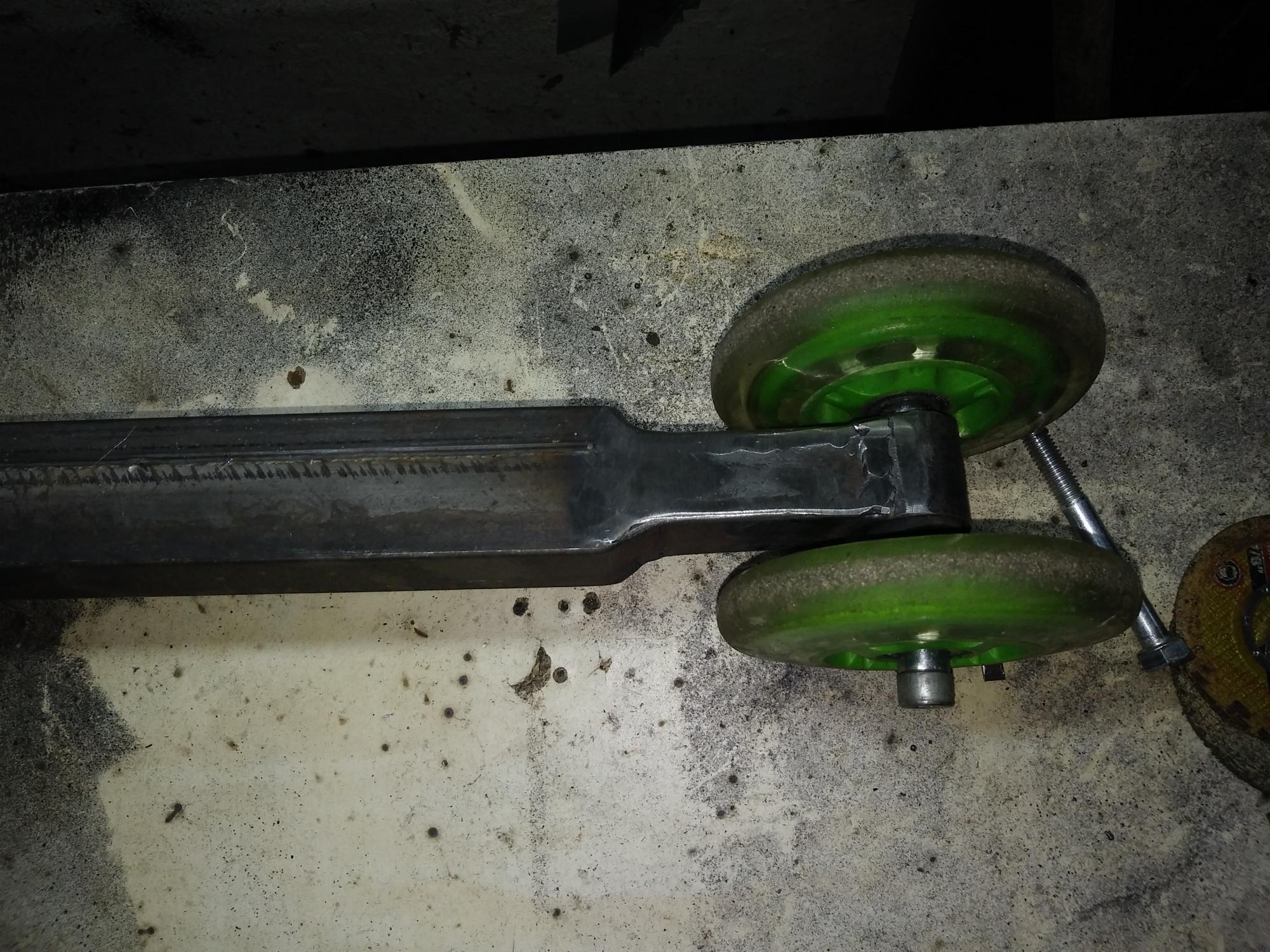

Зад рамы:

Цитата: stels от 15 Фев. 2019 в 21:18рамы удобна для толкания ногой.
Делать толкающий самокат с DD не совсем верно. Маленький диаметр, неодимовые магниты и мягкая резина сведет накат на то еще удовольствие.
И необходимо при таком просвете сделать деку в виде лыжи: тяжелый перед не дает возможность очень быстро поднимать его и вы обязательно пропустите какую нибудь кочку/ямку - и приведет к упиранию нижнего угла в препятствие, вырывание руля из рук и опосля удар заднем колесом под зад.
stels
Ну скажкм колесо 6 дюймов с литой покрышкой совсем не мягкое.
Да и по ямам гонять не планируется. Дорожный просвет 45мм.
А ногой толкаться дабы помочь в горку ехать этому моторчику и при необходимости до розетки докатиться.
Впрочем нет идеала. В этом аппарате хочу воплотить компактность и минимальный вес.
Завтра наверно займусь узлом складывания.

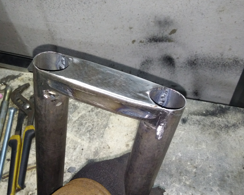

 O_OРулевая с тонкостенной холоднокатанной бесшовной трубы СТ20. (Каркасы багги с такой идут)
Вес того,что на фото 5.6кг

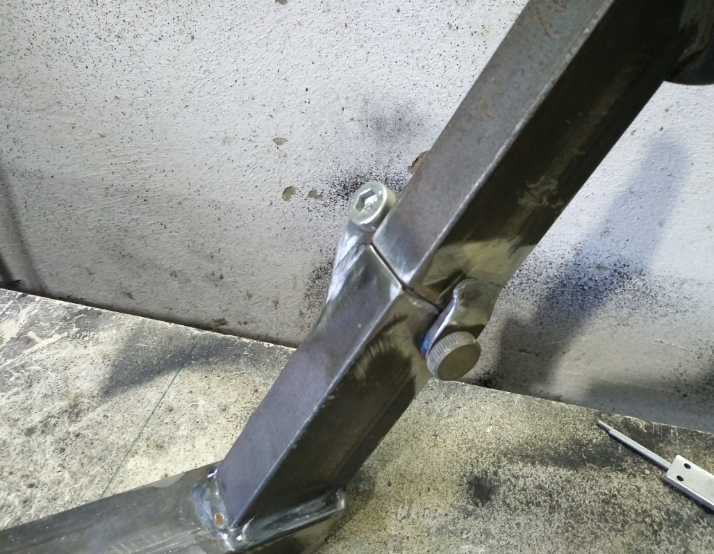

Узел складывания готов. Осталось сделать фиксатор.
