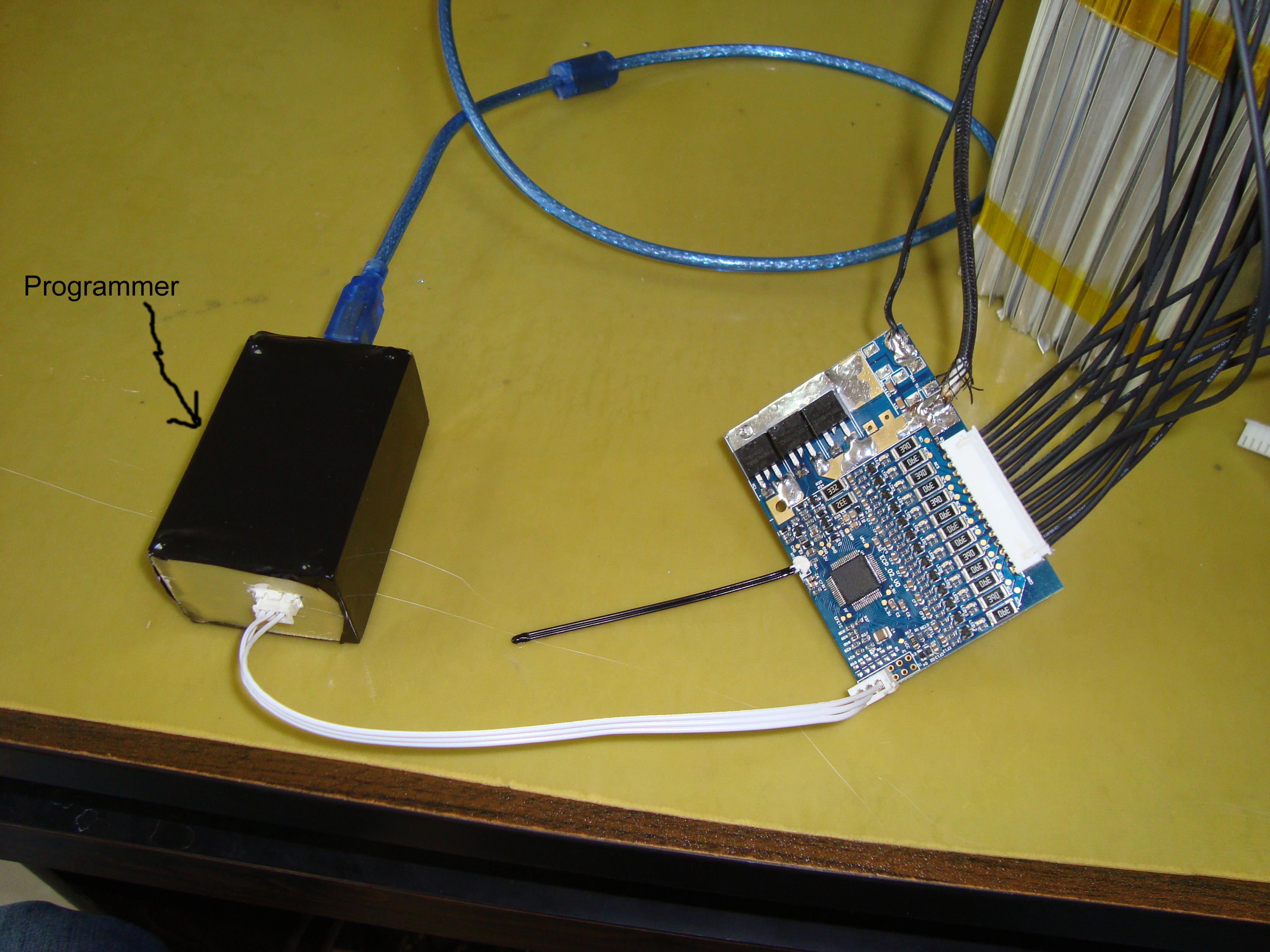

вобщем китаезы выложили наконецто софт для программирования бмсок
судя по read_me котоаря вылазит после установки гласит что шина для программирования I2C
правда хитрые китайцы задрали цену на саму бмску видимо чтобы не втюхивать каждому программатор по 200 баксов ибо всеравно никто не ведется :)))

NikolayS
Есть софт, есть пустая БМС, осталось понять что за девайс надо купить, чтобы это соединить...:)
Или надо два девайса, один - конвертор usb - I2C, а второй что к контроллеру как-то цепляется?

mevial
Коль пошла такая пьянка кидаю на всеобщее обозрение ссылку с фоткой подключения, на тот чёрный девайс нас хотят развести, извиняюсь за большой размер файла. http://mevial.ru/images/Smart%20BMS.jpg.
А в чем, собственно, заключается развод? Поясните пож. словами :)
И еще. Заказ с предустановленными напряжениями это здорово. Но ведь 13S это оч. мало. Или есть идеи, как можно (запрограммировать и) соединить указанные 2 BMS последовательно, чтобы было минимум 18S?
