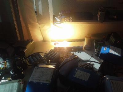

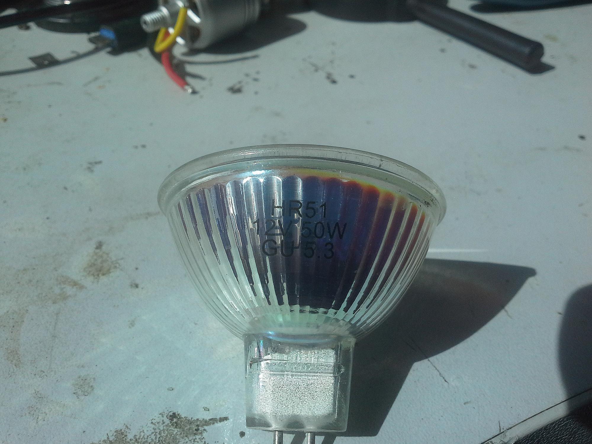

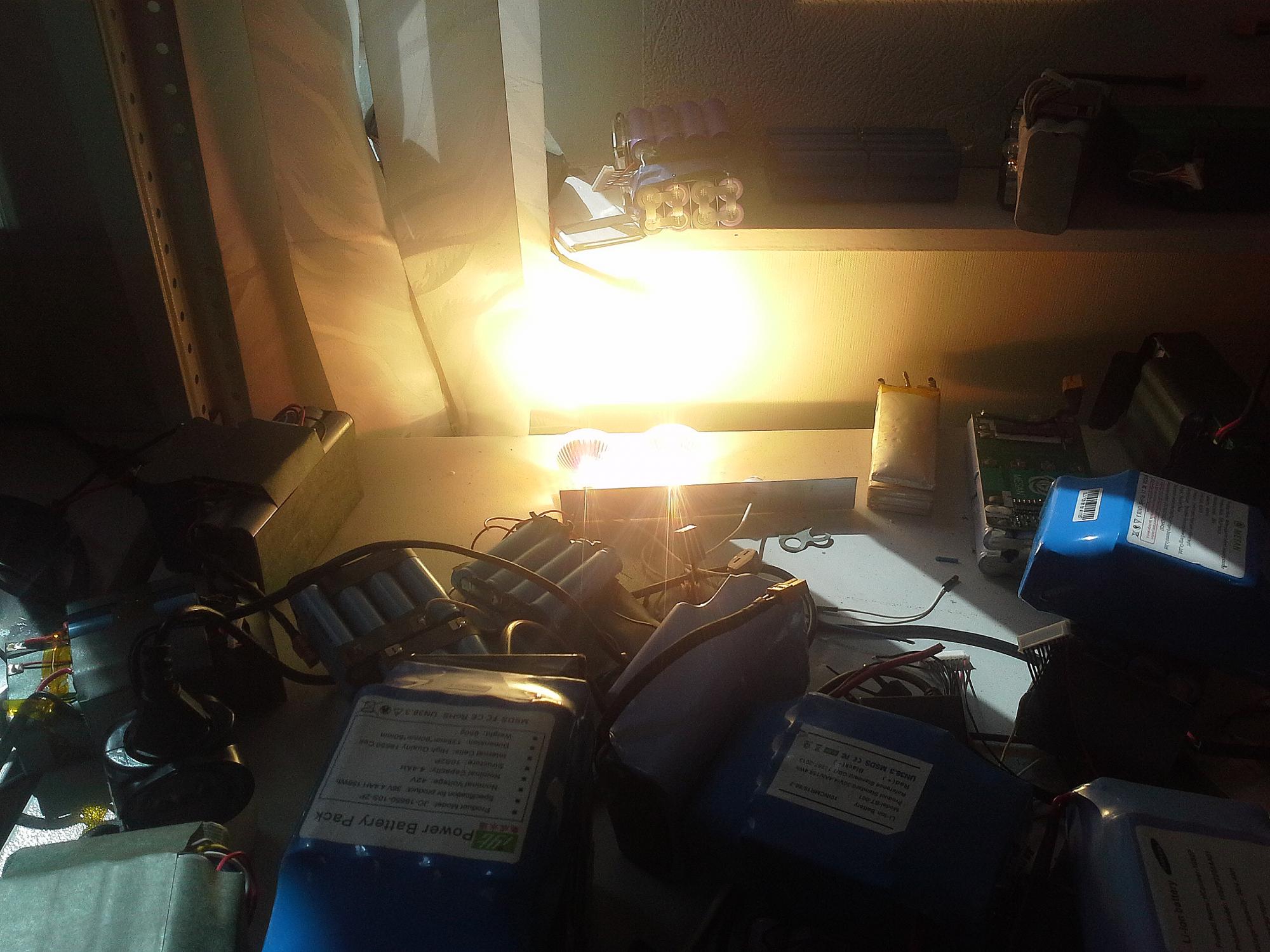

verial
А лучше сходите в магазин купите 2 лампочки накаливания на 12 вольт 50 ватт соеденить их последовательно зарядить акум полностью и подсоедините в акум лампочки при хорошем акум должно гореть пол часа.

verial
verial
#6
ты точно в этом уверен :-)?
последовательно две по 12 вольт.
Попробуй результат тебя удивит.
verial
Ну как то уже долго пользуюсь и не перегорает как то так

verial
#9
Добавлено 29 Май 2018 в 14:54
Цитата: verial от 29 Май 2018 в 14:53
Горят две лампочки от аккумулятора для гироскутера ток нагрузки 4.4 ампера
Если пол часа горят значит аккумулятор гут час гирик откатает
verial
Обычная 12 вольтовая лампочка

Maks
Заодно можно яичницу поджарить ))  Греются как плита ))
Maks
Цитата: verial от 31 Май 2018 в 20:55
не подойдет, мне надо за час узнать о состоянии аккумулятора а с вашей это долго.
Попробовал вчера ваш метод. Батарея сильно разогрелась, я бы даже сказал опасно сильно разогрелась, так что 2-3 раза срабатывала термозащита.
verial
ну да грееться но не критично это только для проверки один раз.
вы что хотели получить от этого метода?
Maks
Да то же самое, что и Вы )  Проверял АКБ после балансировки сегментов.  Цикл разряд-заряд прошел успешно, напряжение после зарядки 41,7 В.
