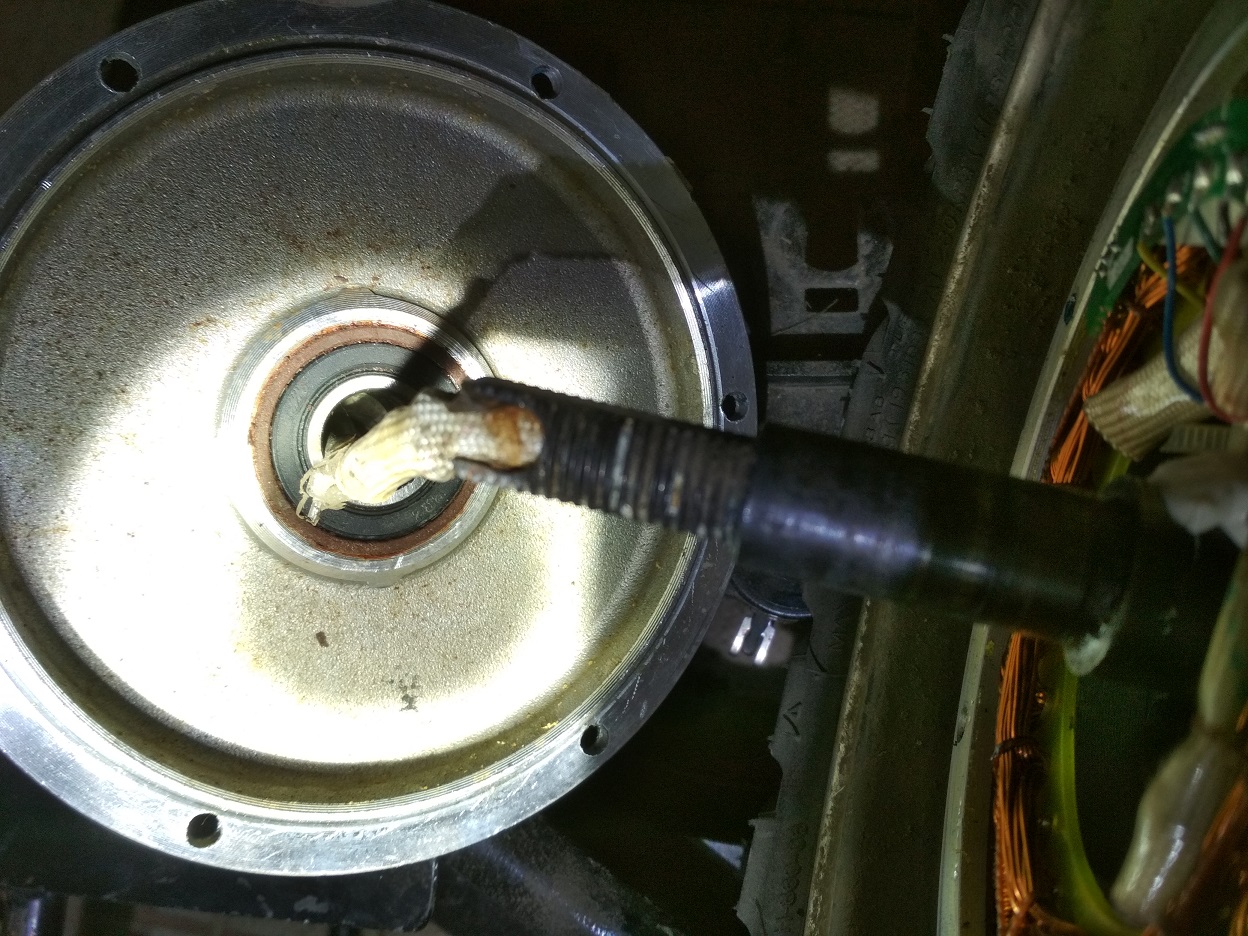

Достаточно часто ездил в сезоне по лужам, по грязи. Решил перед началом нового вскрыть мотор-колесо, посмотреть как там. Обнаружил заржавевшую обойму подшипника (у подшипника в другой крышке - такая же, даже пока не стянулся с оси до конца, ну наверное можно если ВДшкой брызнуть и усилие побольше дать).
Вот в раздумье, какой из 3 вариантов
1) заменить совсем рабочие, не грямящие, гладко идущие подшипники по причине ржавчины на обойме
2) забить, собрать, ждать пока загремит, потом менять
3) вариант 2, но сначала обработать обойму победителем ржавчины и мазнуть термоустойчивым герметиком.
Сама начинка колеса, магниты совершенно без следов попадания воды. Ну чуть-чуть сочилось через подшипник как понимаю, на нем же и ржавело. по любому нельзя сделать герметичным из-за термического расширения-сжатия.

Цитата: Zuza от 16 Фев. 2020 в 13:39Вот в раздумье, какой из 3 вариантов
Цитата: Zuza от 16 Фев. 2020 в 13:391) заменить совсем рабочие, не грямящие, гладко идущие подшипники по причине ржавчины на обойме
Я бы сделал так, но по факту полной герметичности там действительно не добиться. Просто чтобы избежать геморроя в будущем.

Цитата: MaxVS от 17 Фев. 2020 в 08:40Я бы сделал так, но по факту полной герметичности там действительно не добиться. Просто чтобы избежать геморроя в будущем.
Пока склоняюсь к варианту 3. Ибо опять в планах много по грязи и лужам, если заменю на новые, осенью, думаю, они будут такими же. Пустая трата денег (и усилий по их выпрессовке и замене). Меня больше интересует оценка от имеющих опыт не 1 сезона. Прослужат ли до осени не загремев. У меня всего то пробег 800км за первый. Хотя в следующем, думаю будет побольше. Отходят ли. Чтобы я их поменял уже следующей зимой. Чтобы летом, когда самокат регулярно нужен не отвлекался на  их срочную замену.

Цитата: Zuza от 17 Фев. 2020 в 13:49Меня больше интересует оценка от имеющих опыт не 1 сезона. Прослужат ли до осени не загремев.
С китайскими подшипниками не может быть никакой оценки, а уж тем более оценки по описанию состояния на словах, это рулетка. Мне моя практика говорит о том, что если подшипник заржавел, пусть даже и снаружи - его надо выбрасывать, поскольку его условия эксплуатации были явно за пределами, предусмотренными производителем, а тем более, что качество - Китай.
Ну и не замечал я за теми же SKF, чтобы они ржавели особо....

Цитата: MaxVS от 18 Фев. 2020 в 11:00Ну и не замечал я за теми же SKF, чтобы они ржавели особо....
Ржавеют так же как и китайские.
MaxVS
Цитата: CReDo от 18 Фев. 2020 в 12:00Ржавеют так же как и китайские.
У меня нет. На переднем колесе SKF - в идеале, на заднем родные - наружное кольцо слегка заржавело. Обоим больше года. Надо сказать, что и те и другие работают при этом штатно, люфтов нет, несмотря на достаточно жесткую эксплуатацию агрегата по бездорожью.
CReDo
Цитата: MaxVS от 18 Фев. 2020 в 14:32У меня нет.
У меня чутка покрылись ржавчиной. Увидел когда пришлось разбирать колесо что бы заклеить камеру.
