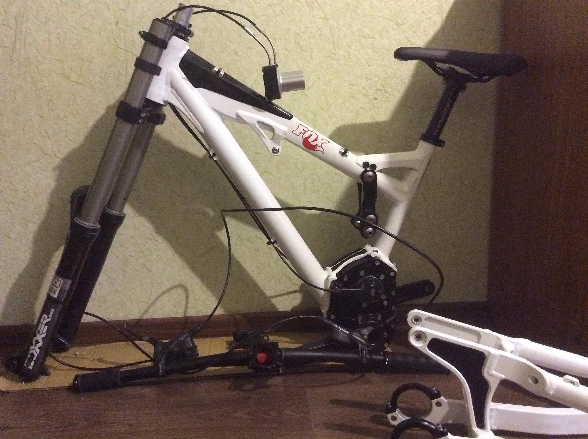

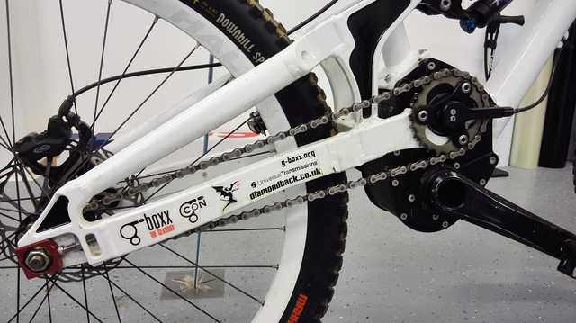

Собственно планирую электрификацию вот такого велосипеда:
О коробке делает их немец Николай очень известный в узких кругах :-D , 7 скоростей преимущества данного типа коробок в том что переключать передачу можно не крутя педали
https://youtu.be/K_cpBDmxuqM
Уже долгое время думаю о подборе электрической части, инфы по данному велику очень мало и в основном на зарубежных ресурсах, списался со штольцем он посоветовал спросить на форуме...
Что хочу получить скорость до 40 км/ч хорошую тягу ,минимальный вес электро комплекта. Вес велосипеда 18.5 кг ( безкамерка) желательно не более 25 кг в общем а лучше легче...  Выслушаю ваши мысли о электрификации данного чуда немецкой инженерной мысли а как бы сделали вы?
Буду благодарен за любую полезную информацию :wow:

[user]Romanyak[/user], если бюджет не измеряется многими килобаксами или под рукой нет хорошо оборудованной мастерской, то передний привод. Редукторное мк, если попроще и подешевле, или модельный моторчик, если обязательно нужно уложиться в 25кг.

Мои мысли были о установке в коробку в педальный узел редукторного мотора типа keyde 80 mm с их же контроллером и бутылкой. Датчик pas на выходную звезду из коробки. Ещё такой момент коробка вроде как герметична :kidding: можно форсировать с добавлением масла...
Так же я присматривался к 3inch hub motorам для скейтбордов из двух таких мне вполне по силам сделать один длинный мотор с меньшим диаметром. Вот думаю на что смотреть и что получу в итоге :-D
SolarRay
[user]Romanyak[/user], в саму коробку, ничего не влезет (если кпп из неё не выкидывать).
Можно отломать педали, вместо них приделать звезду или шестерёнку для мотора, а звезду в колесе, заменить на вдвое/втрое большую, тогда, если как-то прикрутить подножки, можно получить лёгкий мопед с кпп.
Мотор из кейде или от скейта слишком слабый. Его лучше взять из большого редукторного мк или модельный (хотябы 6374), либо если не нравится шум, можно подвесить мк дд.

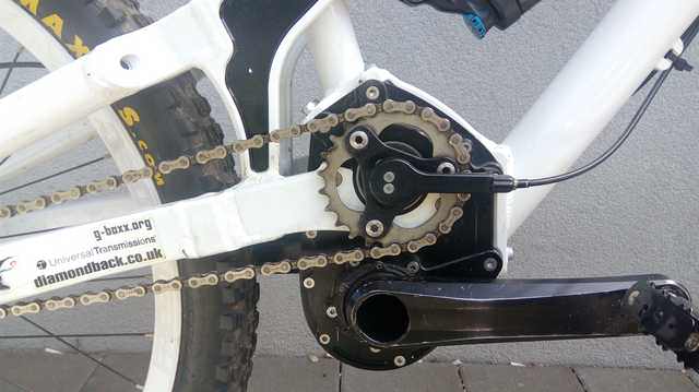

Придется расширить нижнюю часть коробки чтоб влез мотор с звёздами ( по сути это полная переделка коробки от которой останется только верхняя часть со звёздами отвечающая за переключение передач )
А чем так плох keyde? Мне ведь только нужно увеличить скорость кручения педалей в два или три раза для нужного эффекта и он это даст как мне думается или я не прав? Ещё из коробки очень легко можно выкинуть несколько передач оставить к примеру 5 всего ...

[user]Romanyak[/user], посмотрел видео, там внутри коробки ещё меньше места чем я думал. Даже если выкинуть 5 из 8 передачь, всё равно мало.
Если при вращении звезды (сверху кпп), педали не вращаются, то можно попытаться прикрутить слева звезду для мотора, но тогда, мотор будет без кпп и потребуется дополнительный редуктор.

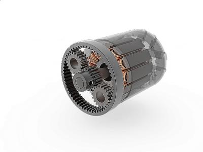

Цитата: Romanyak от 13 Май 2018 в 16:46А чем так плох keyde?
Кейде, это просто слабенький, дорогой мотор, с фрикционным планетарным редуктором. Даже если он уже есть, лучше его продать и купить что-то другое. Он нужен только для тех, кому нужна небольшая помощь, а основная мощность, вырабатывается ногами.

[user]SolarRay[/user], места там действительно мало, по этому я и смотрел на моторы малого диаметра и в частности от скейтборда чтоб расположить его в валу на котором держатся звезды ( звёзд наточить могу любое кол-во, одеть их прям на внешний вал мотора, открою двигатель залью масло и буду форсировать) .
При вращении педалей крутятся все звёзды и все цепи а магниты включают нужную передачу.  В педальном узле тоже стоит фривил с каждой стороны, т.е при вращении верхней выходной звезды педали не крутятся...
Комплекты передних мк рассматривать не буду, пойду по сложному пути изготовления нужного мне двигателя...

Из того что реально сделать/купить относительно недорого:
Bm1418: таобао и али
astro с волновым редуктором: https://endless-sphere.com/forums/viewtopic.php?f=28&t=70099
переделать редукторный мк: https://electrotransport.ru/index.php?topic=18486.0
модельный моторчик + редуктор для вертолёта

Что то утопия какая то. На мелкий мотор нужна редукция большая. А это в таких габаритах, зубчатая передача с пром валом. Как на бафанге. Это новый корпус фрезеровать со всеми посадками. Как то малоосущестаимо.

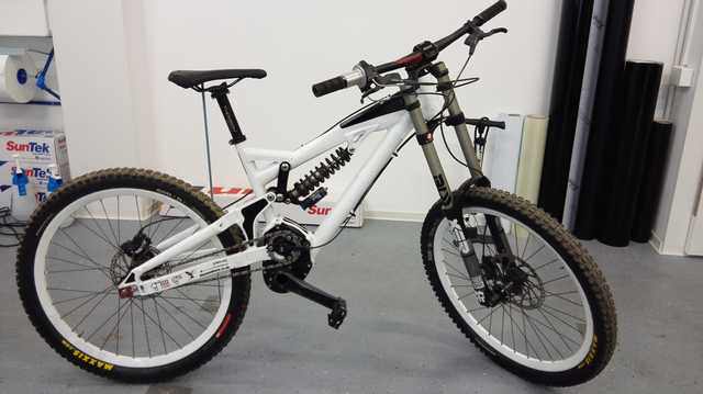

Покатавшись немного на такого типа коробке понял что моя задумка сложно реализуема, ещё со мной связался человек от продавца велосипеда предложил хорошую цена за голую коробку пока в раздумьях но склоняюсь отдать ибо цена вкусная. :-D
Да и старожилы советовали не связываться с перделкой  :laugh:
Посматриваю на бафанг 750 в для фета у ферума вон и раптора аналогичные движки... Вместо коробки приколхозить получиться?
