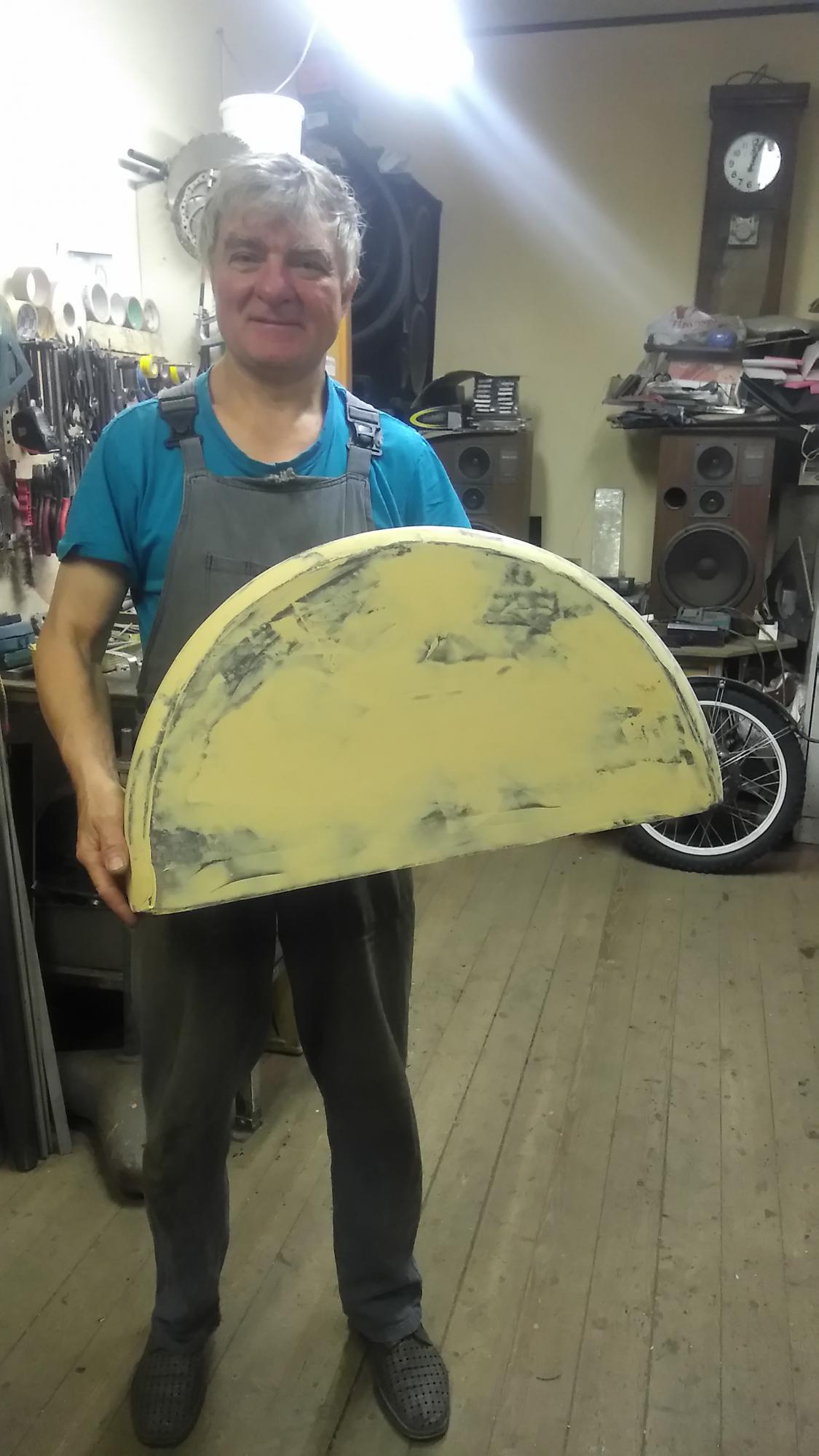

Леш,основную зарядку будешь стараться отремонтировать, по возможности? С одной то оно не очень хорошо ехать.     Да, крыло я сегодня выклеил,сохнет. Завтра буду пробовать его снять с пуансона...Длинна по низу около 700 мм получилась. Удачи!

Эх Леш,как то не везет с этими падениями. На своем, я падал 5 раз, за пять лет......кстати крыло готово. Лишь бы подошло по колесу.

Димон777
По просьбе Александра,фото крыла)) Ну и мастера-изготовителя))
