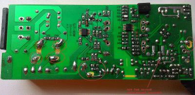

5 ампер давал, но я зарядник пододвинул и зарядка завершилась - загорелеся зелёный, я думал что разгрузка (резинка на кабеле с выхода зарядника), потому что когда гну её заряд возобновляется, но затем заряд вообще прекратился и напруги на выходе не стало, делать не чего расколупал резиновый клей вскрыл, нашёл неконтакт.
И ещё один момент по браку - оказывается светодиод двухцветный, когда идёт заряд должен быть красный, зарядился зелёный. но с самого начала когда заряд ни чего не светится.
Сейчас смываю остатки ихнего жидкого флюса на плате(на фото видно) и буду рисовать схему включения красного...

По ЗУ: ситуация разрешилась? Одно могу сказать точно - он не БУ, мы специально заказывали с вскрытыми корпусами, чтобы можно было их настраивать и потом склеить. Иначе если приходит склееный то его при попытке разобрать в 90% случаях ломался корпус.

crond
вот здесь видны оторванные дорожки у фильтра и у радиатора, "запаянный" провод имел исчезающий контакт при таком с вашего позволения "заряде" ваттметр сбросил все показания, клеить нужно было не на странного вида и цвета клей, который в щелях по 1.2 мм, скажу вам - это отталкивающее зрелище.
