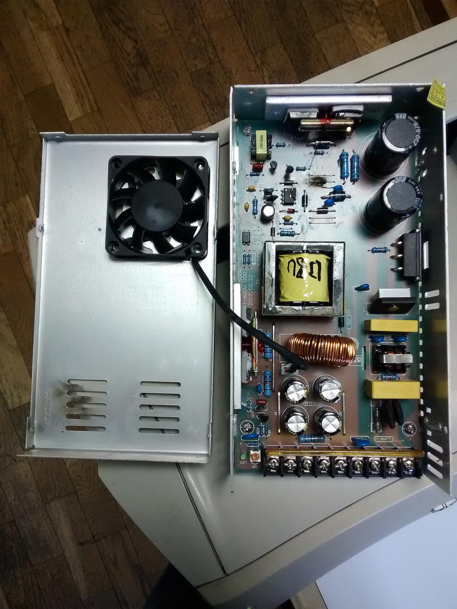

Фото блока есть в первой ссылке на али . Там где я покупал БП .
Фото продавца товара реальности соответствует .
Какой шим и транзисторы я не знаю как их опознать .
Что там шим на плате мне тоже не понятно.
Шунт встроил ,  корпус БП заменил на более крупный,  теплоотвод наладил установкой
2 кулеров с радиаторами от процессоров  и заменой штатного вентилятора на более мощный .
Если возьметесь хотя бы попробовать починить - буду рад безмерно.

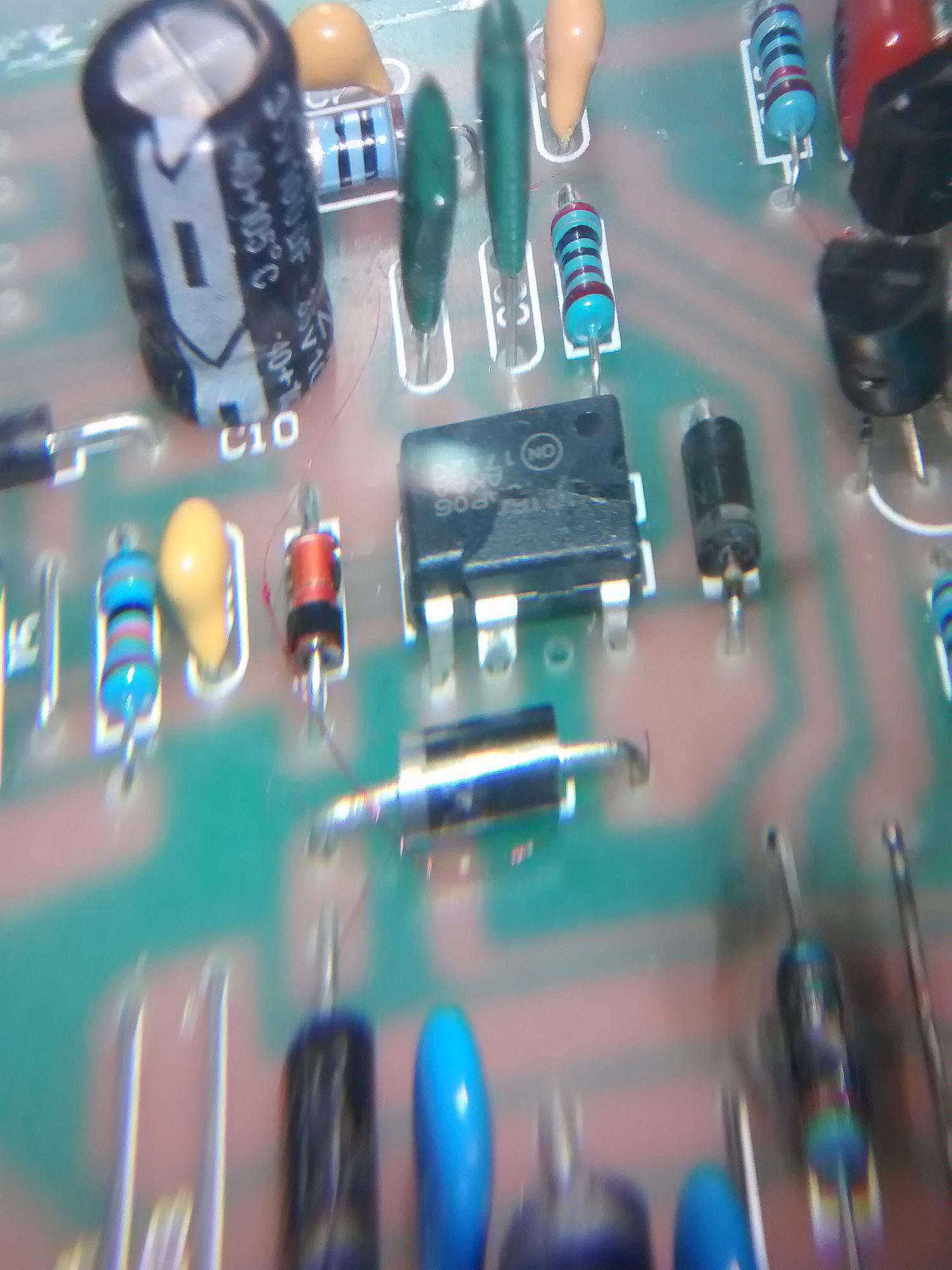

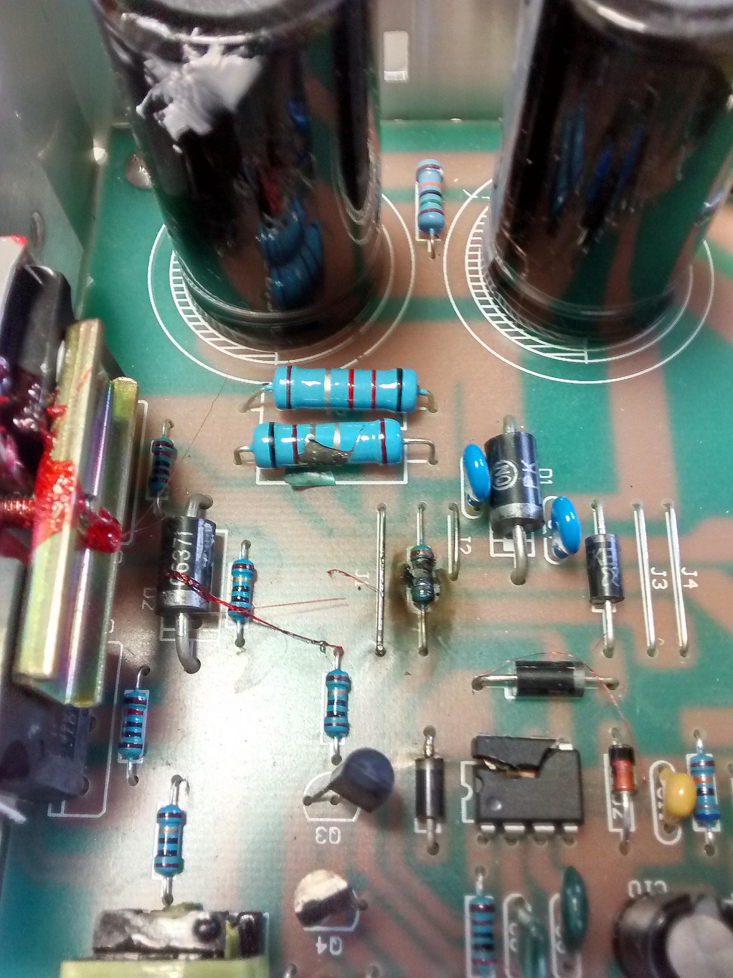

Если поможет вот фото первой платы которая красиво бабахнула .

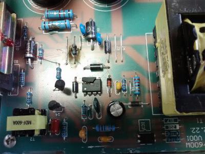

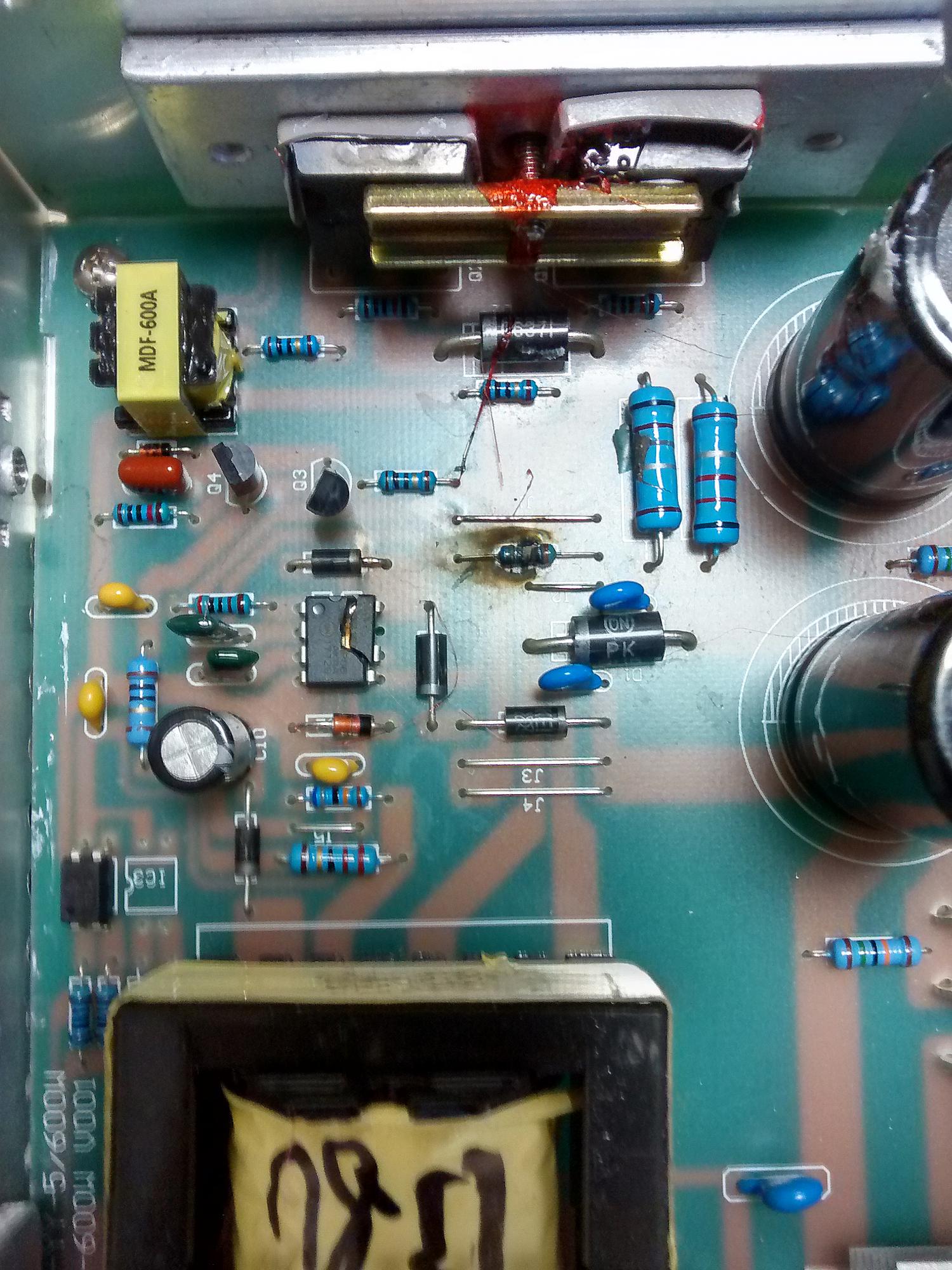

Внутри б.п. имеем-
Шим -NCP1216A 65кгц (не запускается)
Полевики -irfp460 ( 500 ватт потянет с запасом)
выход. выпрямитель -MBP60100pt ( цел)
после шима транзисторная раскачка , ТГР , и два резистора в затворе.
Питание шима не стабилизировано , что плохо при стабилизации тока , будет падать напряжение , наварное .
Для начала планирую запустить как есть. Посмотреть что на затворах  без нагрузки и под нагрузкой.
Новик
Возможно данная плата уже обсуждалась , я не нашел , или плохо искал.?
Кто в курсе , поделитесь ссылкой.
Резисторы ( датчики тока полевиков) в обрыве . Наверное заменю на транс. тока . Так проще будет настроить плюс изоляция от шимки. меньше тепловыделение.
Филя
[user]Новик[/user], я обычно подаю питание только на ШИМ от ЛБП. И проверяю отдельно его.
Цитата: Новик от 18 Май 2018 в 13:52Резисторы ( датчики тока полевиков) в обрыве . Наверное заменю на транс. тока
Датчики тока не выбрасывай! Они нужны.
Их подбором (увеличивать номинал) можно добиться ограничения тока на выходе БП.
