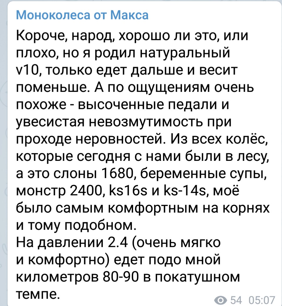

Хм.. в продолжении истории, несмотря на достаточно сдержанные эмоции от V10f Максом (автор данного обзора). Он в итоге превратил свой KS-16S в V10f, косвенно признав что V10 едет комфортнее всех колес

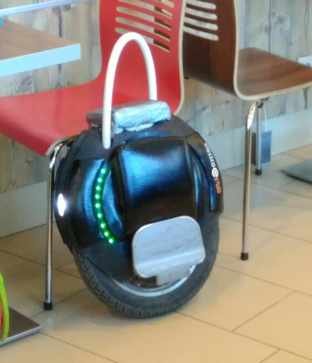

Цитата: palachzzz от 03 Июнь 2018 в 03:00Он в итоге превратил свой KS-16S в V10f
Интересно! А технические подробности будут?
С батарейкой по фото примерно понятно, с покрышкой был отчет... А вот тема педалей не раскрыта. :)

[user]MCZarin[/user], батарейка сверху, стойки подрезаны, чтобы они стали короче, посадочные отверстия корпуса вернулись в нижние отверстия стойки. Педали при этом получаются заметно выше. Плюс боковины сделаны очень мягкими.
dmarvic
А как он батарею приделал ? Присоединил... есть схема ?
