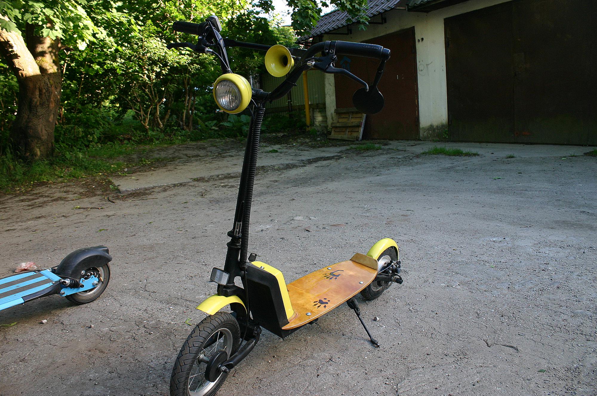

 Доработал самокат- удалил торчащую трубу крепления сидушки, укоротил раму (стала легче на килограмм) не в ущерб деке.
Осталась дыра в деке- думал вклеить заглушку фанерную, но появилась идея сделать на этом месте круглое смотровое окошко с вольтметром. А можно даже и со стрелочным (есть у меня виброустойчивые) по стилю больше подойдёт нежели цифровой. Можно сделать с растянутой шкалой.
После активных покатушек по лесу с прыжками и кочкарями сломался узел крепления руля, причём не по сварке, а просто лопнула
железяка, на изломе зернистая структура- видимо перекал. Переделаю из проверенного железа и усилю.
Сидушка, как оказалось, не востребована, На Е-бордах сидушки даже не ставил- так и валяются в гараже. Но крепления на всякий случай сделаю под фабричные сидения- четыре дырки под болты
Чё-то с фотками-то по два раза вставляются, то исчезают. "То-ли лыжи не едут..."

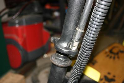

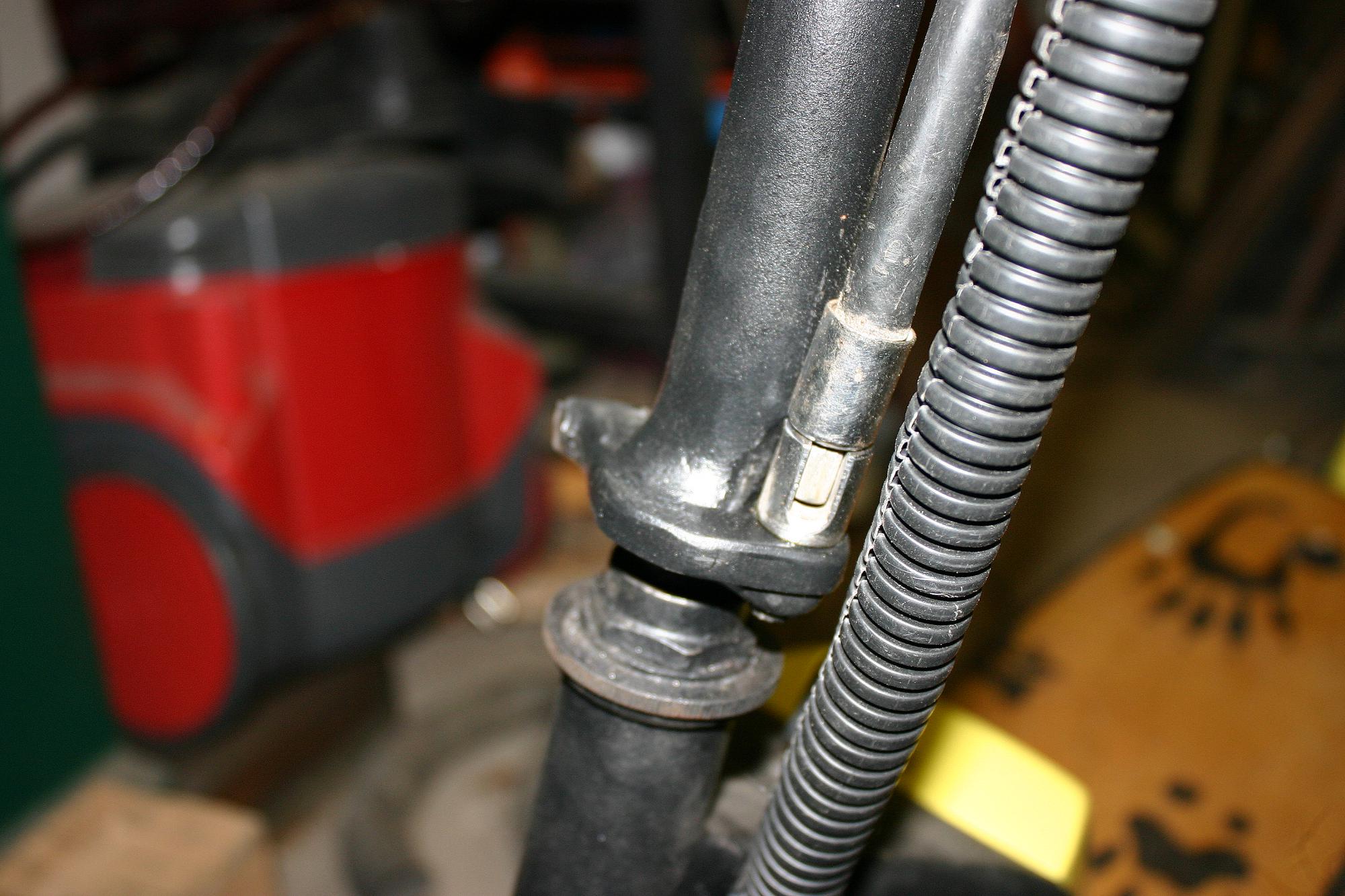

Иван Сусанин
 Переделал узел складывания, железо взял потолще.
Достал пластину из которой делал поломавшийся узел. Действительно странный металл- вроде гнётся но потом трескается. Радует,
что больше нигде его не применял.

Е-нот обзавёлся новой декой (без дыры), и синусным контроллером с токовым управлением Mark. Вот с контроллером всё не так однозначно. С одной стороны- самокат стал бодрее, МК не гудит, но вот этот провал при нажатии курка всё портит. Как будто батарея просаживается под нагрузкой. Разочарован, возможно поставлю родной контроллер.
_Os
Возможно вам стоит замерить ток на старте? Тогда будет точно понятно просадка это или просто алгоритм мягкого старта контроллера. Он программируется? Возможно нужно просто настроить токи?
И еще, бросилось в глаза. Гофра... Она что-то стимпанковское добавляет самокату. На мой взгляд лишняя.
Иван Сусанин
[user]_Os[/user], А как ток на старте замерить? Ваттметра у меня нет, контроллер без дисплея. Могу только падение напряжения замерить.
Вот что заметил.  При вывешенном МК при любом положении курка, колесо раскручивается до максимальных оборотов (контроллер с токовым управлением) но если дать малый газ, то при разгоне начинается сильный гул, разогнавшись колесо продолжает гудеть независимо от положения курка. Если-же курок нажать наполовину, и больше- то разгон происходит тихо, и колесо не гудит. Вот что это может быть?

[user]_Os[/user], Да, это mark1. Пишут что провал имеет место быть. Вообще- семейство испытало, и потребовало вернуть как было. Провал и слабая рекуперация. Кстати и не такой уж он и совершенно беззвучный- на разгоне тихо, но гудит. Понравилось что можно выбирать максимальный ток. Едем на минимальном, перед подъёмами переключаем на средний или максимал. Положу на полку- до следующего проекта.
Но это всё ничего, вчера вылез косяк, которого я ждал и дождался. Дерьмовые сайлентблоки. На передней вилке, как я писал, их провернуло сразу, и были заменены самодельным блоком. Задние пока держались, но вот провернуло и их. Поставил самодельный. Жестковато, но пойдёт. Можно и высверлить часть полиуретана.

[user]_Os[/user], Попробую временно включить ограничитель перемычкой. Интересно выяснить- скорость максимальная будет ограничиваться или нет. Если нет (а у меня её и так мало)- это хорошо. На макс. мощности батарея быстро высаживается, но "форсаж" иногда нужен (уж больно горки у нас крутые).
Е-нот, думаю, ограничится полиуретаном. Переделывать не стоит- вполне себе законченный аппарат получился. Да, гофра лишняя, найти-бы чёрную тряпочную самоклейку- хорошо подошла-бы.
