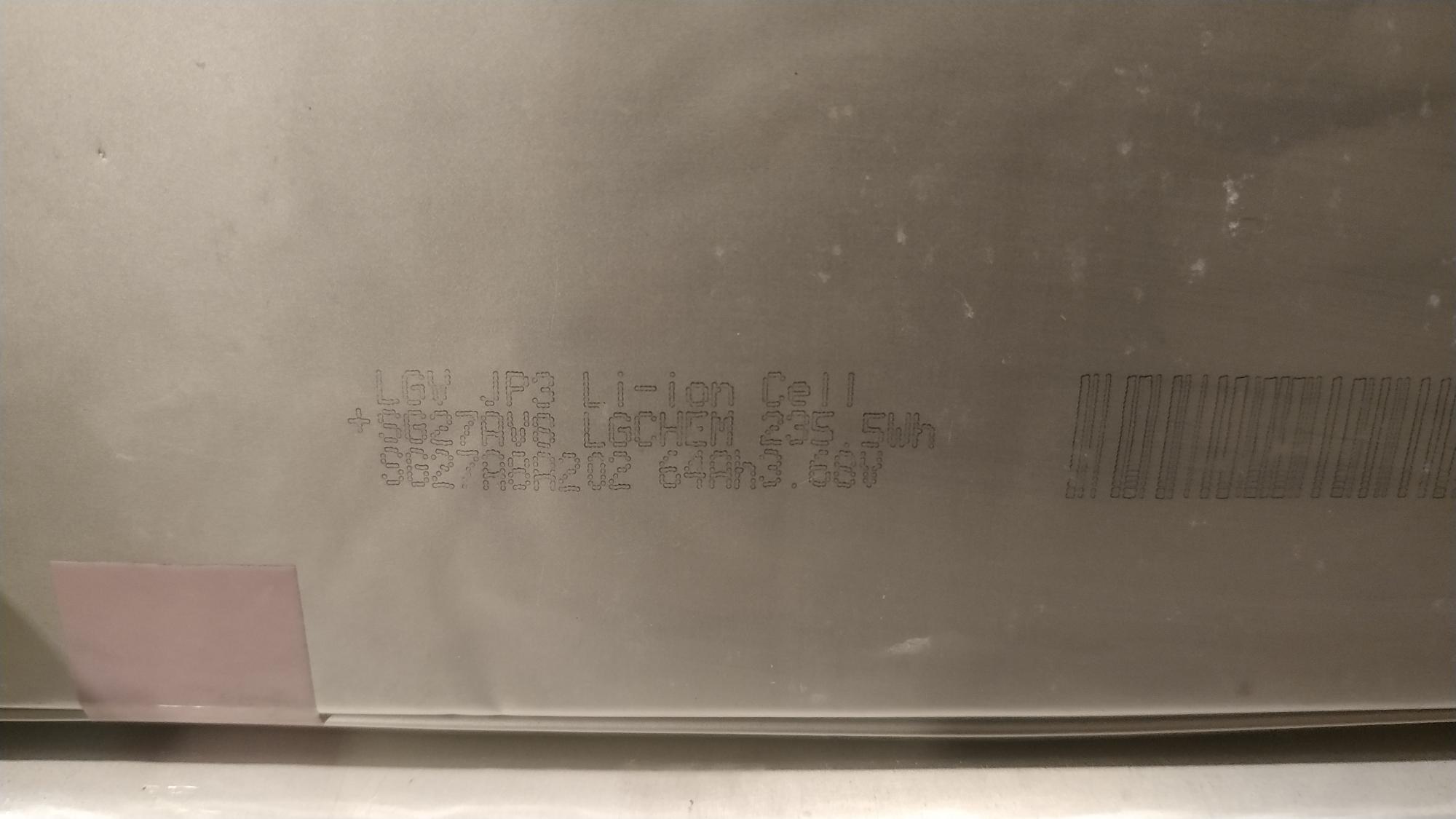

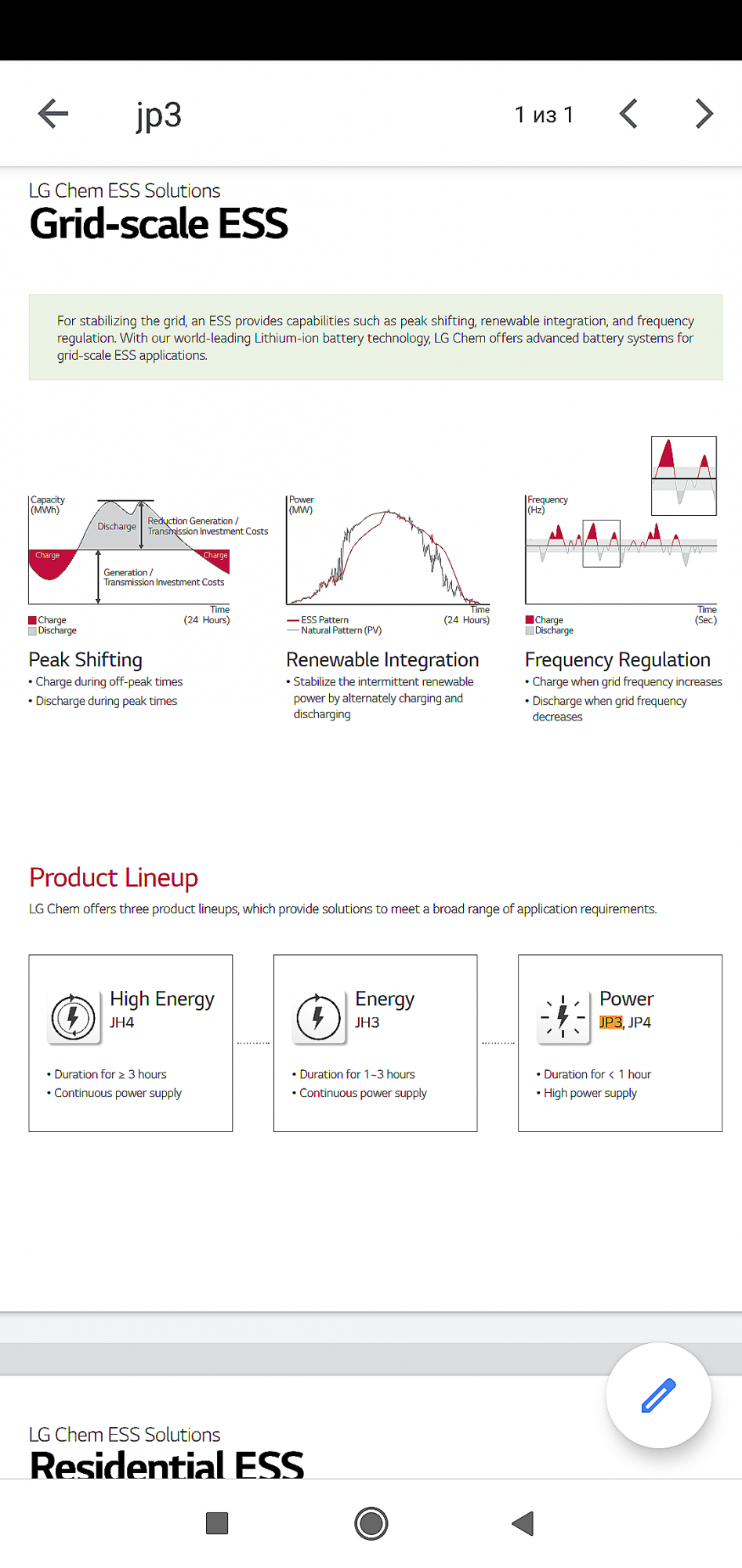

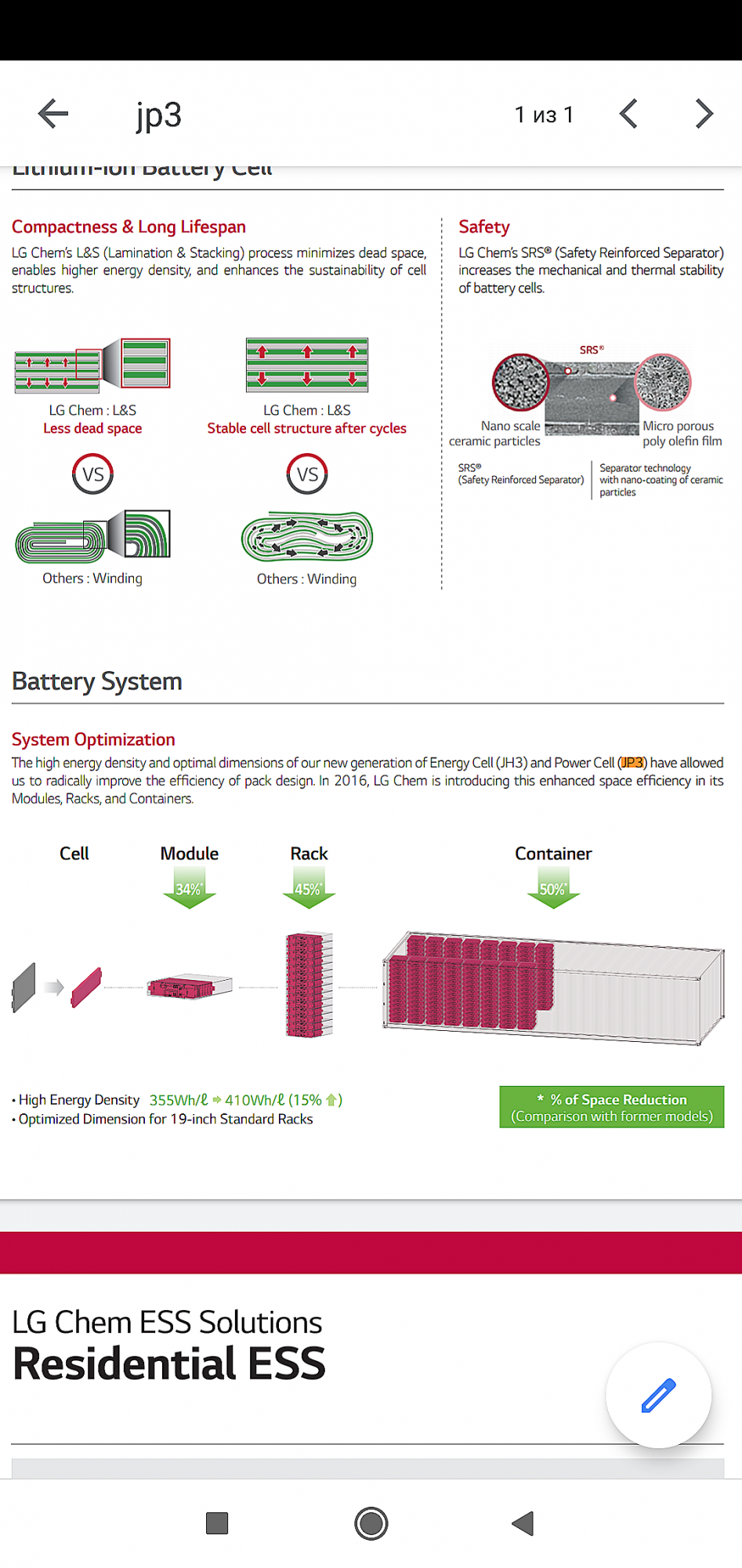

здравствуйте уважаемые форумчане.
может кто подскажет про ячейки lg jp3 64ah?
гугл выдал пару упоминаний в pdf от lg и всё, никакой инфы.
заранее благодарю.

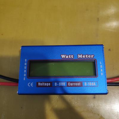

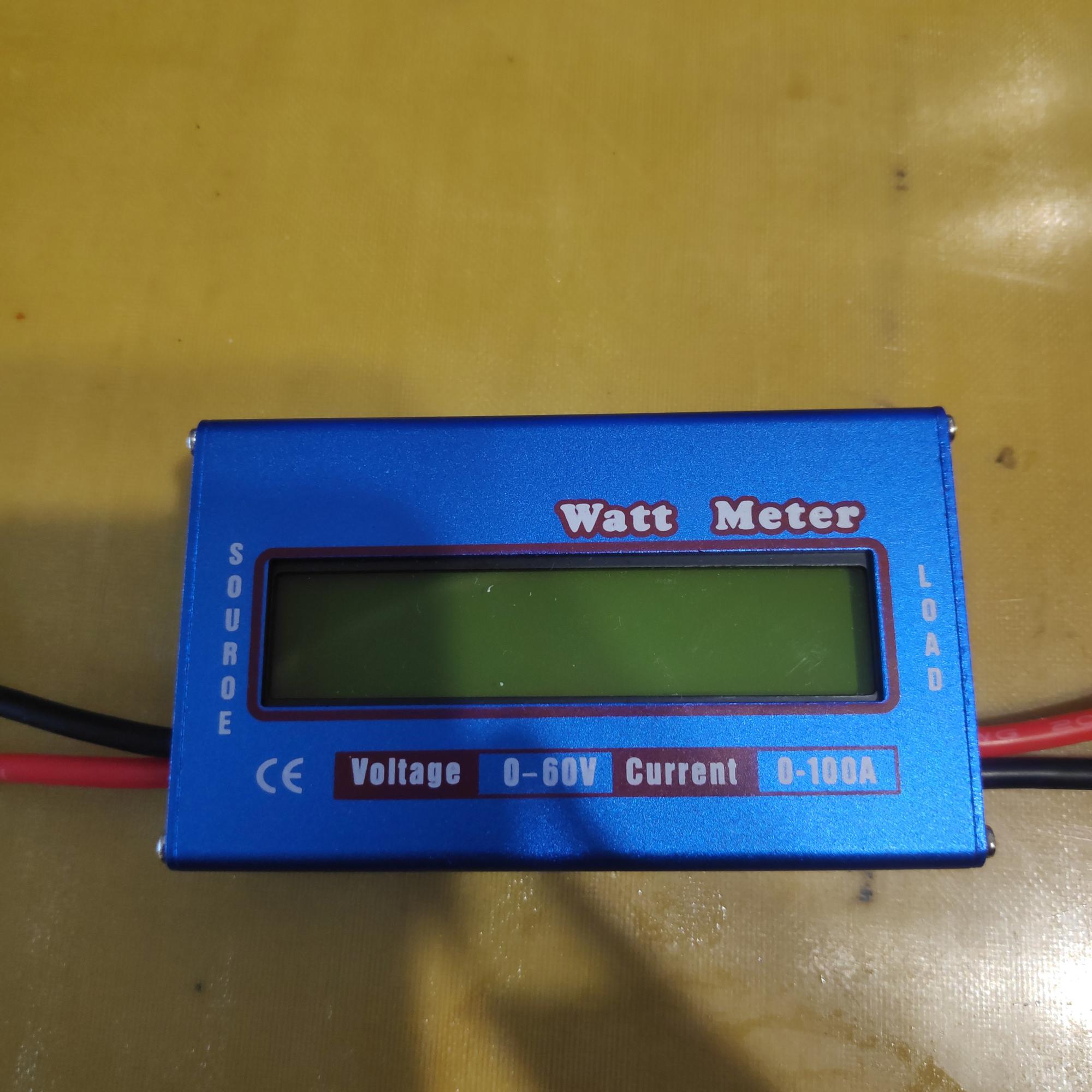

подскажите чем померить емкость монстр-пакеты 50Ач+?
Опус до 20АЧ, айчарджер дуо очень дорого
А что если ваттметр? Кто им меряет емкость? Точны ли измерения?
saska
Постоянно таким меряю, если и есть погрешность то не более 1а на 50ач. С аймакс совпадает.
[user]Bekjan[/user], +-3% у меня такой разбегался
Bekjan
походу у этого ваттметра ограничение в подсчете емкость до 70-80Ач, затем начинает считать заново.
Уже второй день разряжаю 12В100Ач лифер током разряда 4.3А, когда отходил было 62АЧ, буквально пару часов спустя показывает 4.4Ач хотя точно ваттметр не отключался. Кто нибудь знает точный порог измерения емкости конкретно этого ваттметра?
У меня показания обнулялись при  65.536Ач и 655.36Втч соответственно. Мощность вроде 4294Вт. Глядя на цифры, думаю, понятно откуда ноги растут :-D Китайцы пожалели битов.  :facepalm:

8KB  :bw: а ваттметр на 130А в пластиковом корпусе также меряет до этих значений?
upd.: Даже на 150А версия ограничена измерениями:
0-6554W, resolution 0.1W;
0-65Ah, resolution 0.001Ah;
0-6554Wh, resolution 0.1Wh.
:laugh: на монстр-пакет 65АЧ как раз хватит
Ага, только две из трёх цифр тут неправильные, я уже написал
