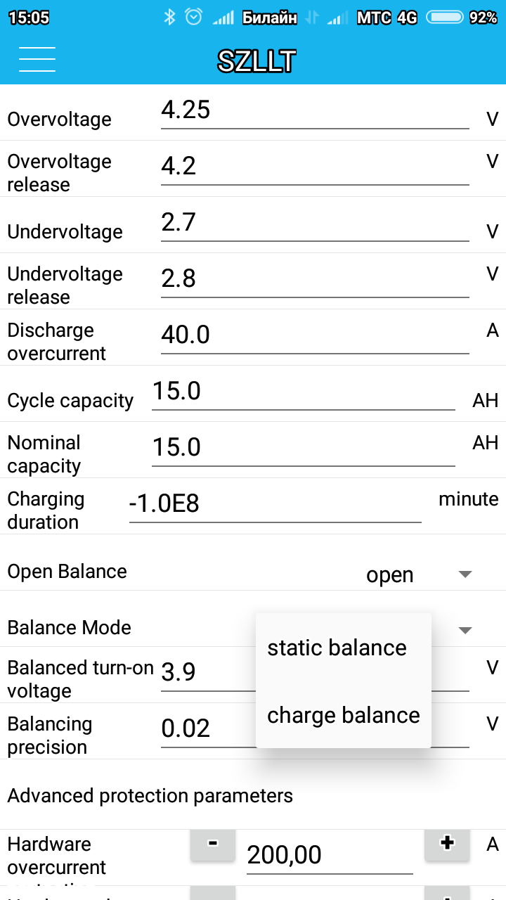

Странно, в приложении мигают ячейки с самым высоким и самым низким напряжениям. Судя по общему заряду, до 4.2 ни один из пакетов двух батарей не доходили. Видимо стоит ограничение в БМС. Только вот почему? И как нарыть тоже приложение для смарфона, но с возможность посмотреть/изменить настройки, когда продавец лишил поддержки.

парни, у меня эта bms есть, вот в настройках можно выбрать статичную или при зарядке
Яков93
Думаю фраза "static balance" означает только то, что балансируется в том числе и тогда когда не происходит заряда. Это совершенно не означает, что излишняя энергия выкачивается из одной ячейки и передается другой. Точно также излишек просто сжигается на резисторе.

Алгоритм балансира может и не так работать - не ориентироваться на самую слабую по напряжению банку. А просто начинать стравливать излишек энергии при достижении заданного уровня - например выше 3,9В. Как только напряжение вернется к 3,9В балансировка прекратится независимо от того какое напряжение на других банках. И даже я бы сказал этот режим и есть самый обычный.
Доведение до самого низкого уровня напряжения из всех возможных это совсем нестандартный алгоритм, насколько я понимаю его применяет [user]VladNSK[/user] в своих балансирах, и больше вроде никто.

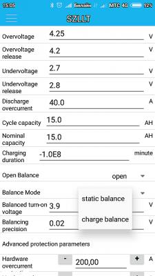

Вот параметры моей БМС:
Скрины
При зарядке, ближе к концу, у половины пакетов мигает балансировка, буквально минут 10. После окончания зарядки балансировка прекратилась, переключил на statik balsnced, посмотрим как отбалансирует.
