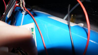

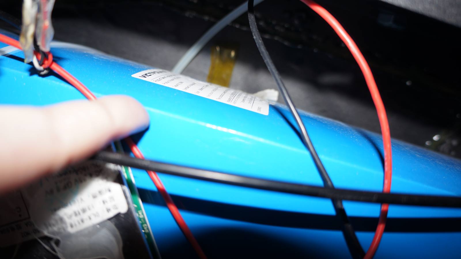

Акум начал дуться, а на той самой банке, которая с верху и на которой напряг не выше 4.1 поднимался - напряг упал до 3.9. НА остальных (имею в виду рабочие) пока норм. Тонкий пластиковый хомут, который всё это держит натянулся хорошо. Когда только приехал, слегка болтался.
В велике его держать как-то не охота.
Все верно. Лучше не заряжать проблемную батарею. Газ из растворителей создает лютое давление на слои и электроды с намазкой.
При зарядке может бахнуть....

DZ
Я б её ещё зарядил:))) Я это "заряжал" 2 раза, т.к. не знал, что оно дохлое.
Акум мне по ходу только в понедельник отправят.

Цитата: Artxaoc от 12 Май 2018 в 17:42DZ Я же вам сказал что пакет пробитый. Зачем вы занимаетесь херней? Все что я говорил - это не мои домыслы. Это факт. Скрины с доказательствами вам предлагали уже скинуть. Вы морозитесь. уберите подальше батарею из дома.
Когда увидел, что оно оно вздулось (это вторая, я думаю настоящая банка) - убрал:)
Я забил на уборку, когда он вонять перестал и напруга падать перестала. Воняла та, что я думаю конденс - заряд на ней падал. На 2 дохлую банку я думал, что она просто старая на ней заряд был 4.09.

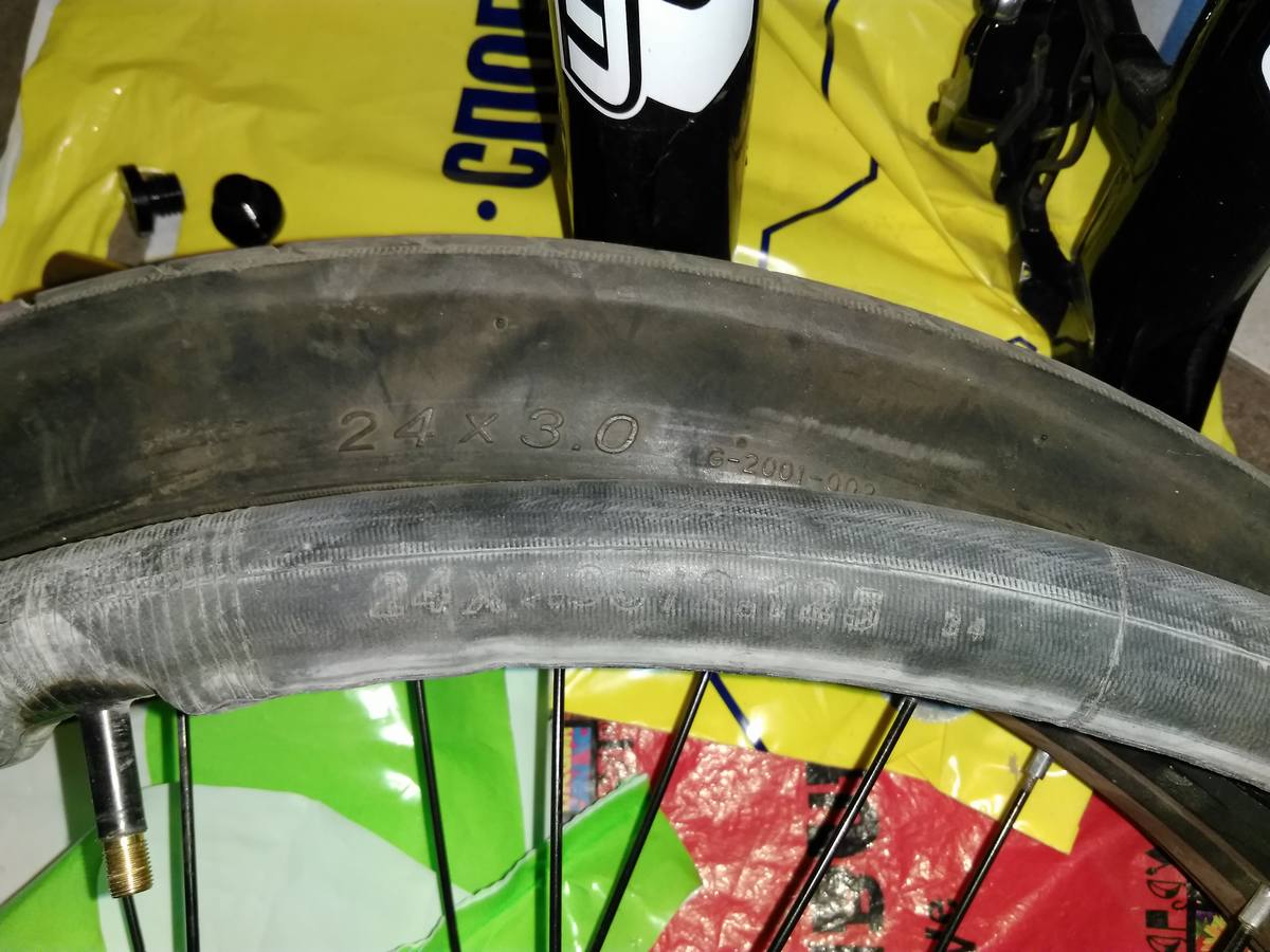

Итак, кататься на этом нельзя до окончания ремонта. Супер. С электрикой разобрались - отдал мастерам допиливать механику - звонят, говорят, задний тормоз (калипер) сильно повреждён. Тот самый, который стирался о тормозной диск. В месте где диск его чесал после прокачки и торможения он тупо треснул, лопнул - в общем потёк. Пока не видел, точно не знаю.
Велик склеен из бу деталей, кроме вилки плохо работающей (не работающей) с завода, разбавленных взвесью винтов из ошана. Гора моментов типа "и так сойдёт".
-задний аморт на замену
-передний тормоз прикручен на винты спиленные под размер болгаркой.
-передний тормоз прикручен без угловых шайб. Не в теме, но как объяснили - болт, который держит тормоз, держит его не всей поверхностью, а только одним краем - чтоб держал всей поверхностью, там должна стоять угловая шайба.
-Заменить передний тормоз оказалось тоже сложно, т.к. даже этот при наклоне велика начинает цеплять спицы а более широкий калипер их блокирует.
-Рама от моего могучего веса в 86 кг погнулась в области сидухи. В верхней части металл волной пошел. Предложили накрутить дополнительную распорку.
-Задний обод рекомендуют заменить, т.к. он битый - в месте сварки бугор, перетяжкой спиц не регулируемый.
-На фонаре внешняя клетка гнутая еще до установки на велик по ходу (пока не видел,о чём они, потом сфотаю)
-Спицы заднего колеса под замену, там стоит всё, что под руку попалось, и стоит так, как-будто это пальцем прикручивалось. Ездить как оказалось с настолько "хорошо натянутыми" спицами нельзя было и от этого некоторые из них сточились и повредили пазы в мк. (не сталкивался, могу только прикинуть, что это значит).
-Цепь растянута - старая - замена. Понял, почему машинка переключения скоростей так прыгала, когда педали пытался крутить. Цепь застревает в звёздочках.
-Амортизатор сильно рекомендуют ставить с мотороллера или лёгкого мотоцикла.
На том, что сейчас стоит стояла пружина 550лбс (велик 45 кг)  я поставил 1000 лбс - и велик всё равно её в ноль зажимает - как на старых шестёрках. Начинаешь педали крутить, велик аж подпрыгивает.
27.05.18 поставил новые тормоза, поехал проверять. "Пробил" камеру переднего колеса на асфальте.
"Пробил" около ниппеля.
А вот и камера - посмотрите на цифры.
