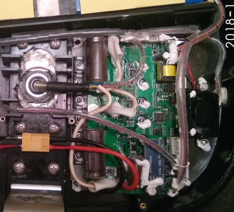

Контроллер мсупер вживлён в монстра со всей периферией, подписаны разъемы контроллера Gotway Msuper X 84V, цифры - пины разъемов. Тестово пристроен  в Gotway Monster 2400 84V.  2:30 30.11.2018. Штопора. Распространение со ссылкой на меня

Так и будет, плюс 2 куллера, плюс фазные со старого контроллера. Это просто обозначения портов, ни где не нашли, пришлось вычислять самостоятельно, ну и фото, если кто захочет сделать, чтоб время не тратили на поиски

Косяков не было, апгрейд контроллера пока продумывается

Цитата: Толян от 01 Дек. 2018 в 03:28Это просто обозначения портов, ни где не нашли, пришлось вычислять самостоятельно, ну и фото, если кто захочет сделать, чтоб время не тратили на поиски
В смысле не нашли?
Вся распиновка и разъемы в готвеевских контроллерах одинаковые, с не существенными различиями, в рамках разных ревизий и версий))))  Ссылка есть в шапке общей готвеевской темы

Отличия есть. И в количестве, и в расположении разъемов. Проще посмотреть по монтажу на новой плате, чем искать соответствия со старой картинкой.
Цитировать
хотя сейчас вроде есть дополнительно еще одна лед лента, поэтому разъемов на парочку может будет побольше... Но все равно - они все типовые и спутать там сложно)
Все светодиоды, кроме фонаря, висят на одном разъеме, на 3-х проводной линии. Вероятно, популярный WS2812 использован.

Даже одного года было 2 разных контроллера. На одном 5пиновых 2 разъема, на другом 1. Зато 2пиновых на 2 больше

[user]Толян[/user], да хоть 25))   Используются всегда одни и те же. Других функционалов и назначений не известны :pardon:
у меня были все контроллеры. и древние от мсм2, и мсм2s? в которых были как раз пятипиновый разъем (не считая холлов), и АСМ всех ревизий и мсм4 почти всех и суповские (хотя это по сути то же что АСМ). Назначение и расположение разъемов, всегда были одинаковые :pardon:
Толян
Они даже на плате по разному расположены, как они могут быть одинаковы? И для чего 2 пустых разъема на моем фото?
Да. Динамик перенесли.
Все остальное, как было так и осталось и спутать сложно. Хотя соглашусь - если до этого редко их ковырял, сомнения и вопросы по расположению появится могут :bw:
Включение ближайшее с батареей, юсб ближайшее к импульсному трансформатору, там же фара и вентилятор. Холлы всегда крайние и ближе к фазам
Если говорить про супиксовое расположение, то те пять пинов что рядом с включением , то как выше предположил, это скорей всего лента что в колесном отсеке. Ну и куллеров может быть два

Цитата: LEE4ER от 02 Дек. 2018 в 14:55Если говорить про супиксовое расположение, то те пять пинов что рядом с включением , то как выше предположил, это скорей всего лента что в колесном отсеке. Ну и куллеров может быть два
Нет, это не так: все светодиоды в МСХ висят на ОДНОМ разъеме, трехпиновом. И управляются как регистры, по одному проводу. Это типичное включение управляемых RGB светодиодов WS2812 - можно хоть сто штук повесить на одну линию и управлять каждым индивидуально, меняется только длина управляющего слова.
Пятипиновый свободный разъем рядом с разъемом буззера - какой-то тестовый. На него выведены 3,3в с питания микроконтроллера и резисторы 330 ом последовательно, прямо к ногам МК, причем GPIO, а не JTAG, как я было сначала подумал. Очень похоже, что в него втыкают контрольную платку с четырьмя светодиодами, которые микроконтроллером подтягиваются к земле, на этапе отладки колеса, как индикатор. Другое применение такому примитивному подключению трудно придумать.
Второй свободный разъем (двухпиновый) подключен к земле и питанию 3,3в через резистор 2,2кОм. То есть, никакой нагрузки (кулеров) на нем быть не может. Это тупо индикатор наличия питания микроконтроллера. Под что его заложили, гадать бесполезно.
P.S.
Схема контроллера срисована. Если кому интересны какие-то нюансы, могу рассказать.

[user]IKmc[/user], т.е. изадний габарит и обе ленты в колесном отсеке, висят на одном разъеме и просто внутри корпуса последовательно идут?
