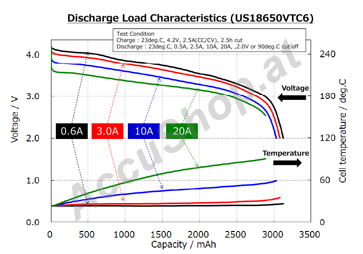

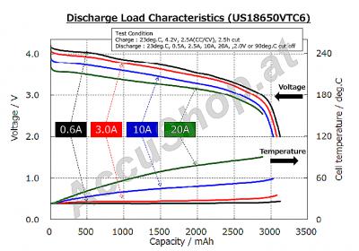

Ещё вопрос никто не проверял как ведут себя ВТС 6??

Если вы про VTC6, то ведут они себя примерно так:

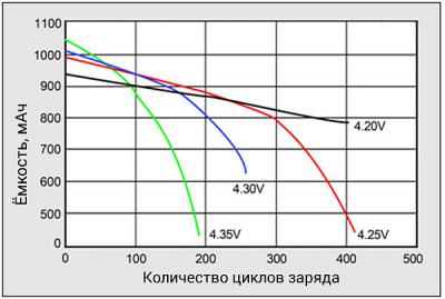

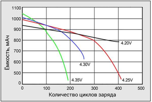

Может, этот график поможет чувствовать себя лучше?) При неполном заряде количество циклов значительно возрастает.

А есть вариант, что часть банок заряжаются до конца, а одна - нет? И тогда преимущества сего нет.. с другой стороны смена бп привела к зарядке на несколько бОльшие вольты.

Насколько я понимаю, для предотвращения подобного существует плата балансировки, которая отбалансирует ячейки. В вашем случае не до 4.2 вольт на ячейку, а ниже. Но суть не поменяется.
