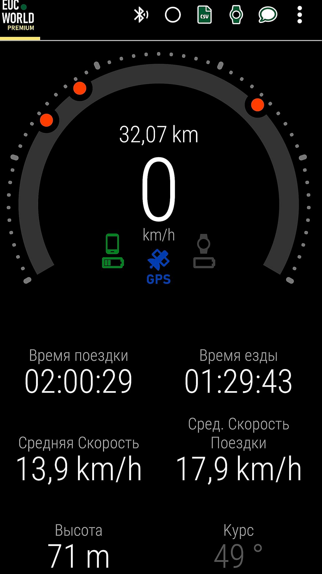

Кто-нибудь встречал такое- мотаюсь на работу на колесе каждый день по 32 км в одну с сторону , при выезде из дома при полном заряде метров через 60 начинается крутой спуск метров 20, на нем спускаюсь на торможении и колесо начинает вопить и не пойму почему , есть версия что идёт рекуперация на батарею когда она полностью заряжена что и приводит к тревоге в дальнейшем такого не происходит не при спусках не при подъемах. Я прав  или что-то другое тут?
И второй вопрос по программе EUC WORLD там выставил первую тревогу на 40 кмч вторая 45 и третья 50 кмч. Но оно какого начинает орать на 35 кмч , на экране стоят три красные точки я так понимаю сигналы тревоги,  как их сместить или убрать ?  Что только не двигал но они стоят на месте и в 35 начинается писк что ломает весь кайф от езды по хорошим дорогам.

Цитата: Tashkent от 31 Авг. 2020 в 23:41Я прав
да.
Добавлено 01 Сен 2020 в 04:47
Цитата: Tashkent от 31 Авг. 2020 в 23:41И второй вопрос
сигналы у готвея можно только или отключить или включить. Отключайте первые два сигнала и тогда колесо будет кричать только третьим неотключаемым на 80% заполнения ШИМ (грубо говоря: 80% мощности). Еще можно использовать подъем педалей для контроля скорости.

[user]Tashkent[/user],
Цитата: Ripido от 01 Сен. 2020 в 04:45сигналы у готвея можно только или отключить или включить. Отключайте первые два сигнала и тогда колесо будет кричать только третьим неотключаемым на 80% заполнения ШИМ
Добавлю. Помимо сигналов в Готвее есть ещё сигналы в приложении, которые вы установили на 40, 45 и 50, которые звучат в вашем телефоне или блютуз наушниках/динамиках. Вы не отключили родные готвеевские сигналы, и они звучат раньше, чем вам хотелось бы.
А красные точки означают что-то другое, я забыл что. Возможно, макс. скорость в данной поездке, средняя скорость. Что-то ещё.
