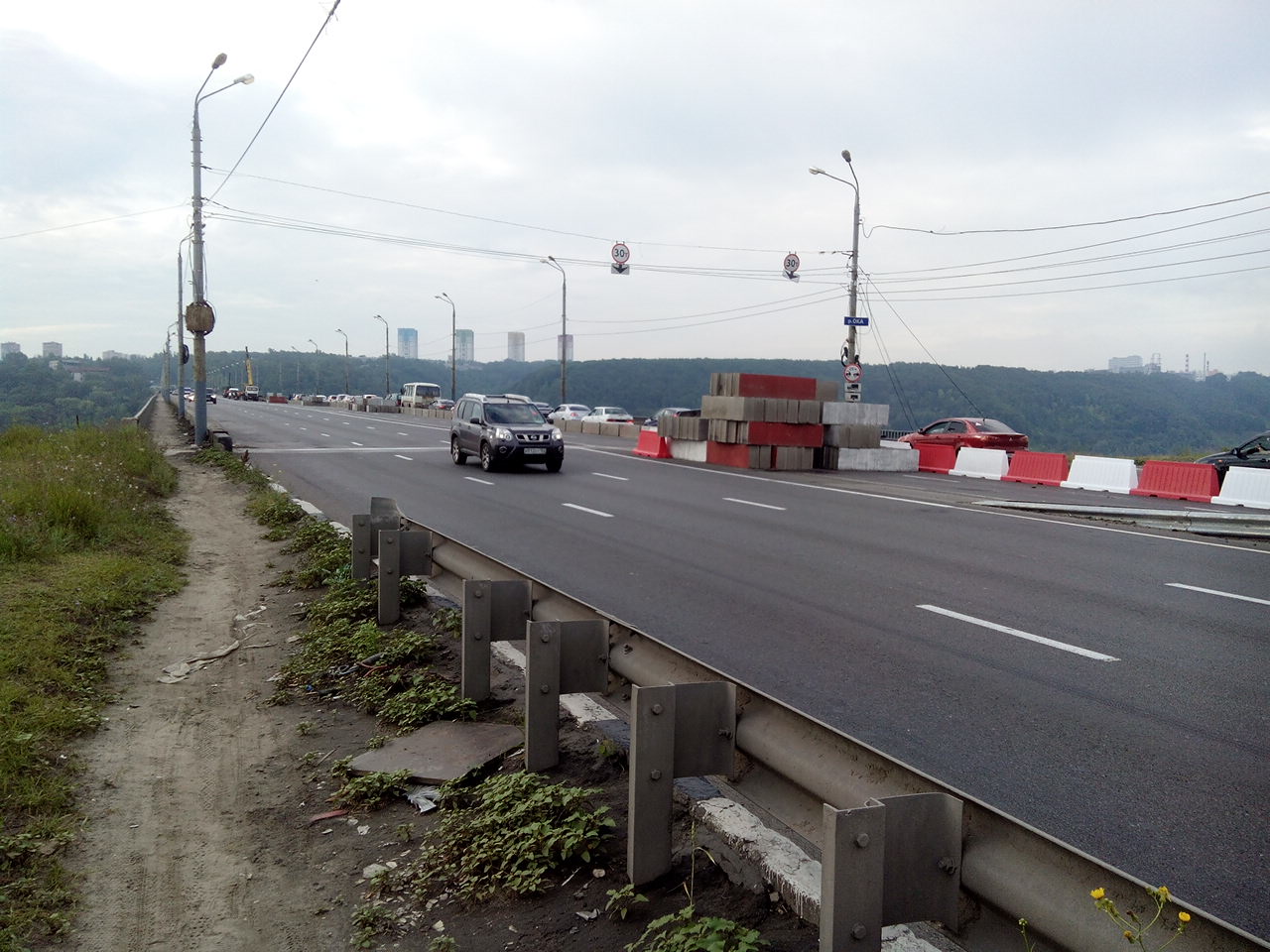

Пробки на Мызинском мосту: 15 кадров со скоростью меньше 5 км/ч -
Обратите, внимание на песчаную дорогу, какой в пекло самокат тут проедет? -

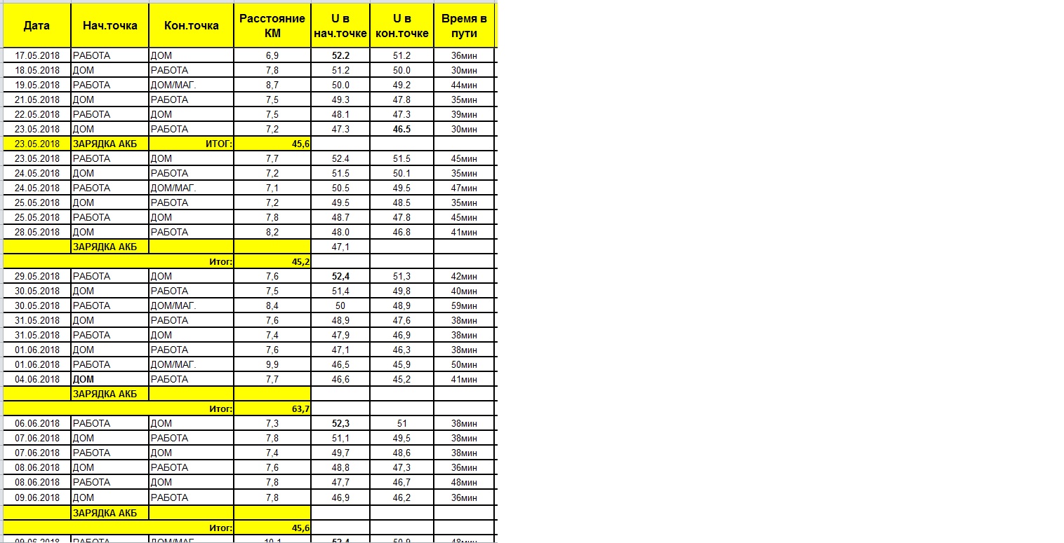

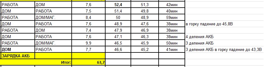

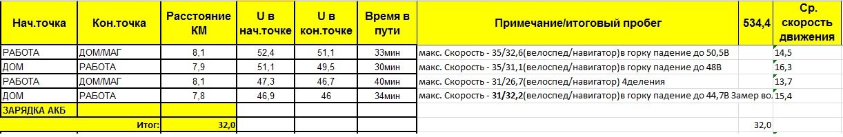

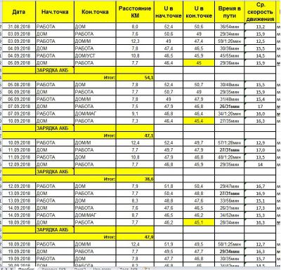

Все данные каждого рейса скрупулёзно сводятся в табличку (там всё считается и суммируется). Итак, пройдено свыше 500 километров, не скажу, что я доволен, но и былого восторга поубавилось. Но обо всём по порядку.
Как уже отмечалось выше, - он исправно везёт меня из пункта А в пункт Б. Так, как маршрут у меня примерно одинаковый то можно говорить о некоей стабильности результатов.
Попутно попробовал высадить АКБ :
Наверное, ещё на ходку хватило бы, таким, образом, доведя пробег до 75-80км, но что-то очково. Стиль езды – 90-95% на моторе, педалировать в горку невозможно.
Заметил некоторую просадку АКБ по нагрузкой на подъём:
Это насторожило. Ожидаемая деградация АКБ ? Так рано? Понятно, что ни один трезвомыслящий китаец не станет засовывать хорошие 18650 в АКБ, но неужели они настолько "ноутбучные"? Надо переходить к щадящему режиму заряда через 30-40км пробега, а не 40-50 как сейчас. Микроциклами, благо, съёмная АКБ позволяет. Разъём, правда будет больше ушатываться...  :bw:

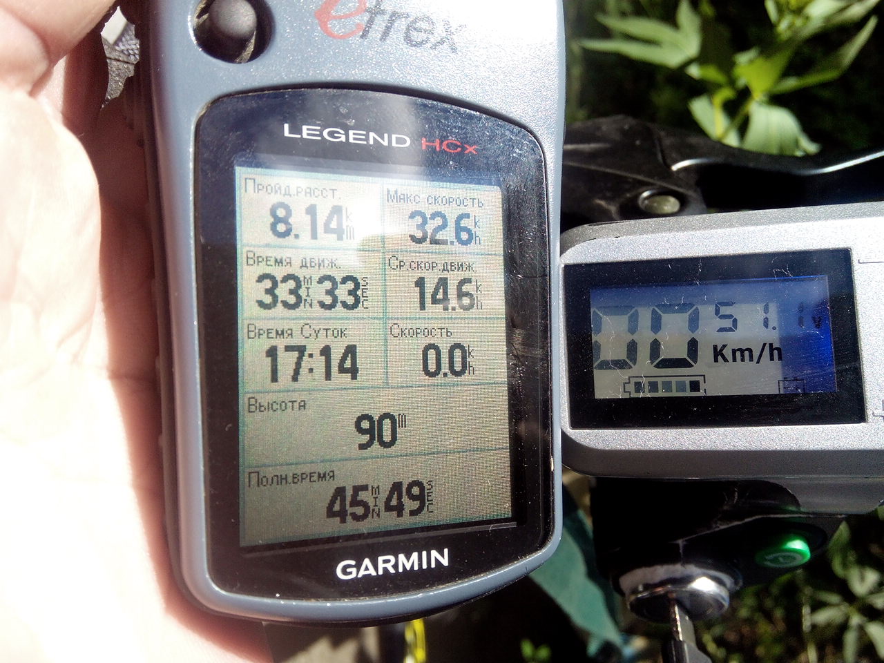

Попутно обратил внимание на показания штатного вольтметра – почему только 52,4В на полном заряде, ведь должно быть 54,6В ?!
Померил внешним на полном заряде – 54,6В  - УФ-Ф!!! всё в порядке! Прогнозируемо подвирает встроенный вольтметр. Как, впрочем, и встроенный спидометр. Интересно – его можно подкрутить до правильных показаний?  - "Где у него кнопка - УРИ ?!".  :eureka:
С каждой поездкой укрепляюсь во мнении, что эловел – ВЕСЧЬ, а эл.самокат – так себе игрушка для ровных дорог, где асфальт с шампунем моют. Не для провинции самокаты, ибо только в Москве на них реально рассчитывать можно.
Относительно максимальной скорости. Выше 33км/ч (по-честному GPS) мне его разогнать не получалось. Мест, где я могу шпарить на максималке не так уж и много, чаще не выше 21-25км/ч; в последнее время заношу в табличку ср.ск.движения - 15км/ч:

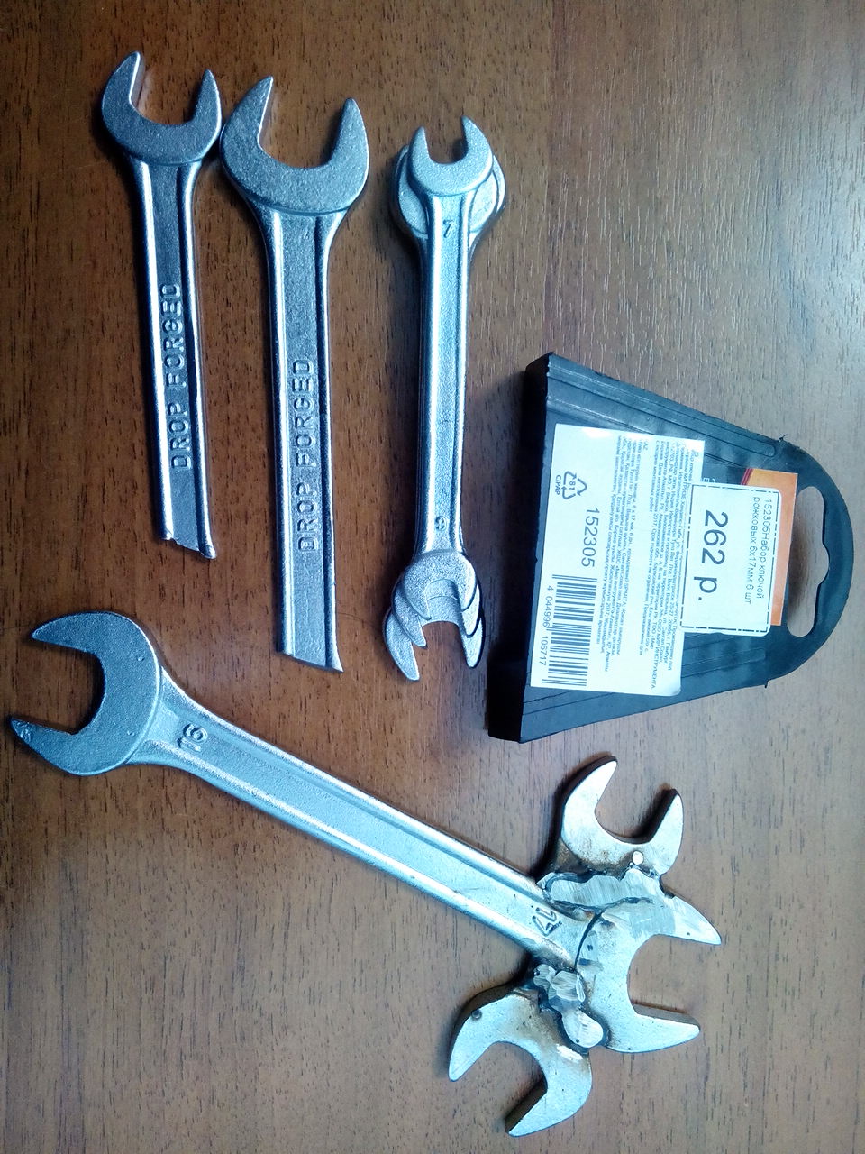

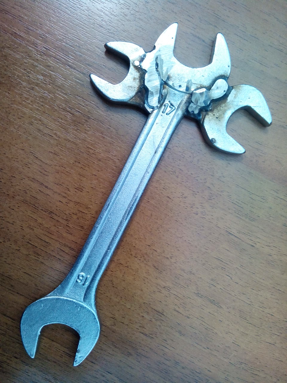

Крупных, поломок хвала провидению не было. Всё по мелочам устранялось на работе/дома. Несколько раз ослабевала цэпочка, думал растянулась, однако это просто ослабли гайки крепления заднего колеса. Развернул шайбы с выступом на 180гр. Подтянул.
Попутно озадачился хорошим "семейником", с нужными мне размерами. Готовые попадались не важнецкие, посему был изготовлен особый, "животворящий-гайко-крутящий" ключик, имеющий необходимые размеры:

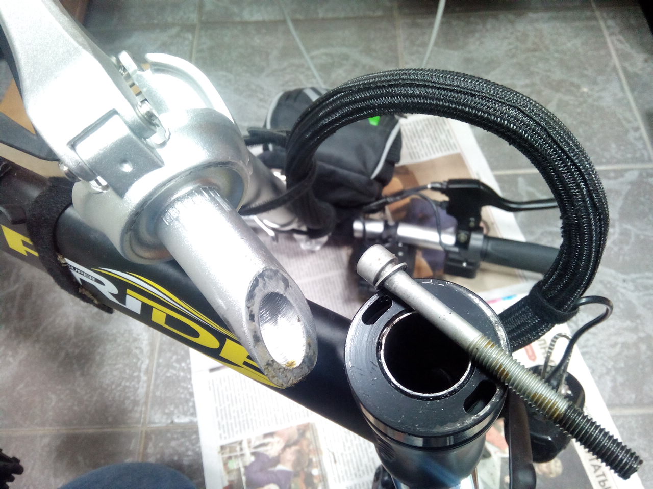

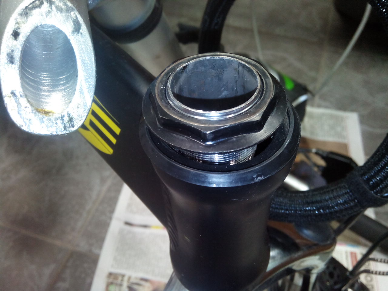

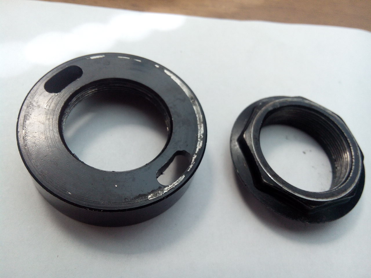

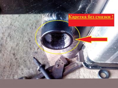

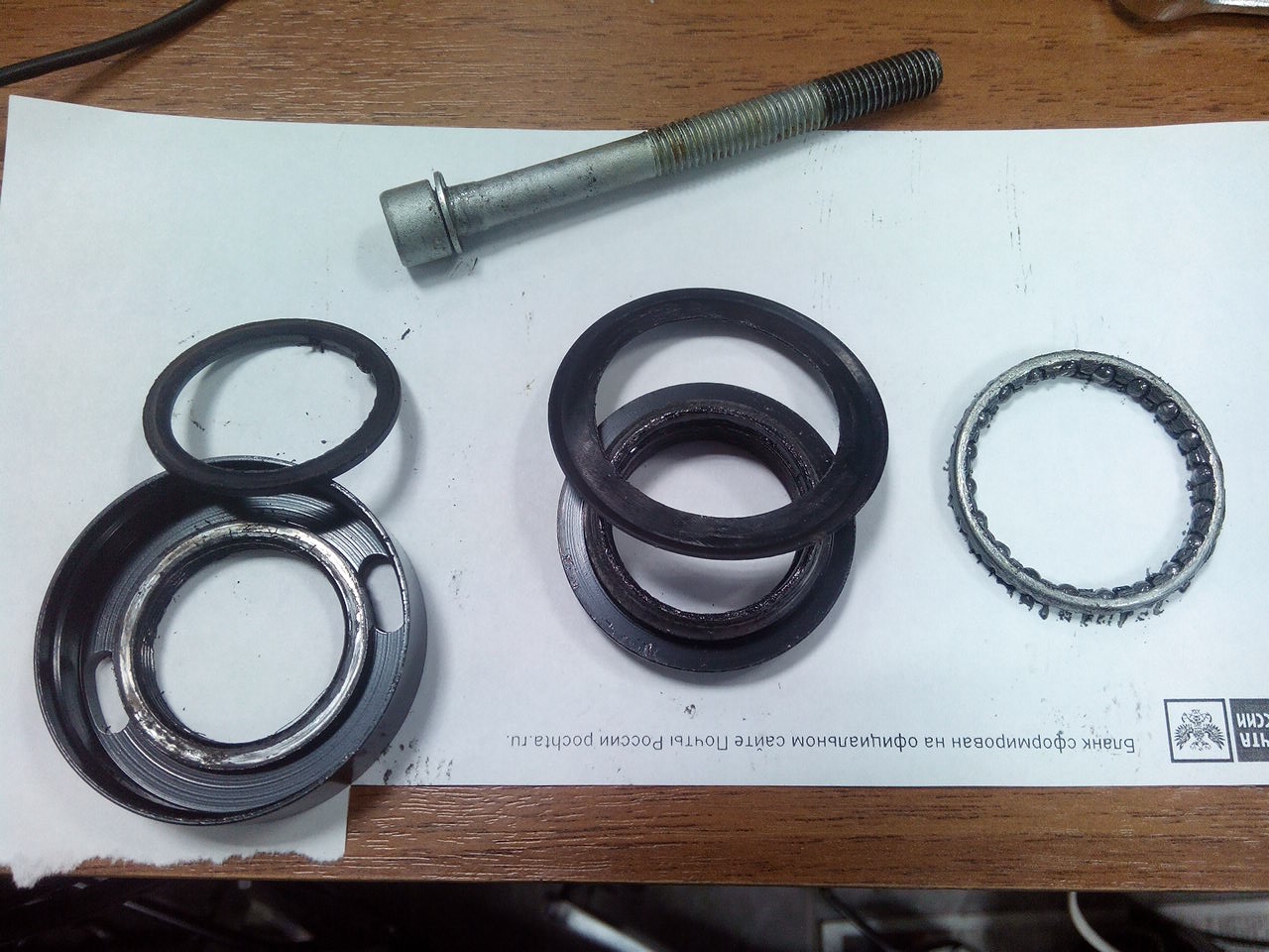

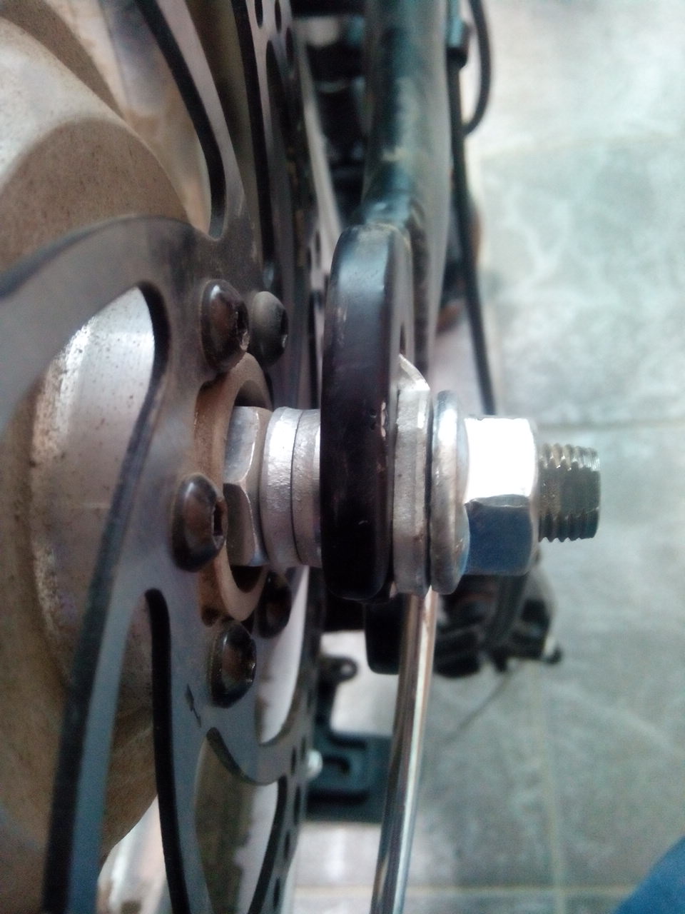

После 200км появился люфт рулевой колонки. Не фатально, но слегка взбешивает. Разобрал рулевую – проблема в "съеденном" пыльнике подшипника – пластиковое колечко просто сплющило. В пекло! Негодная, и, по-видимому, бесполезная деталь изъята для поиска замены. Пока, ездим без него.

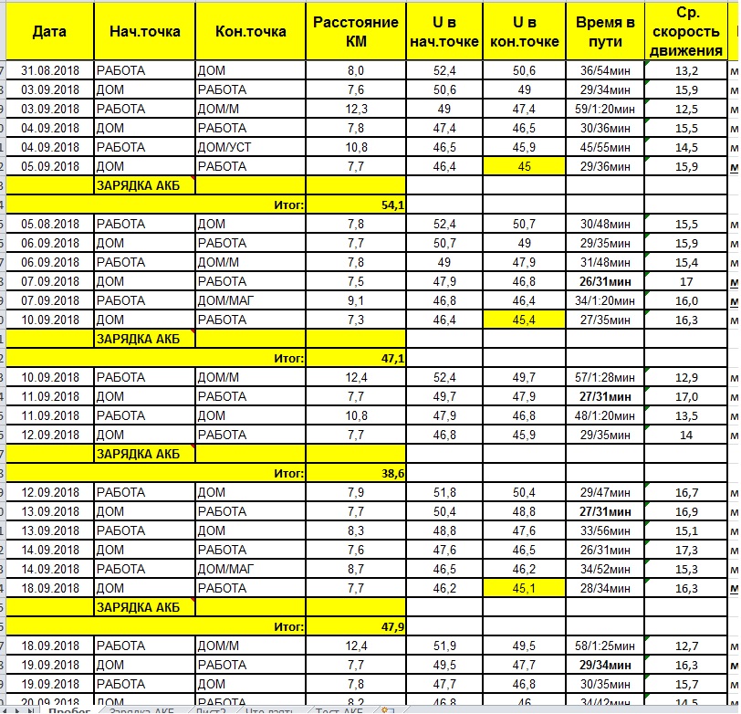

Вот тут начали наблюдаться некоторые проблемы, связанные с падением ёмкости. Здесь остановимся подробнее.

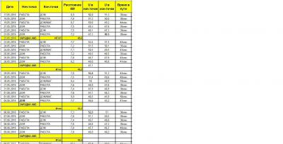

Все данные каждой поездки сводились в таблицу, из которой видно, что суммарный пробег стал меньше.  :-(
Весна-2018:
:dance:
Осень-2018:
:sorry:

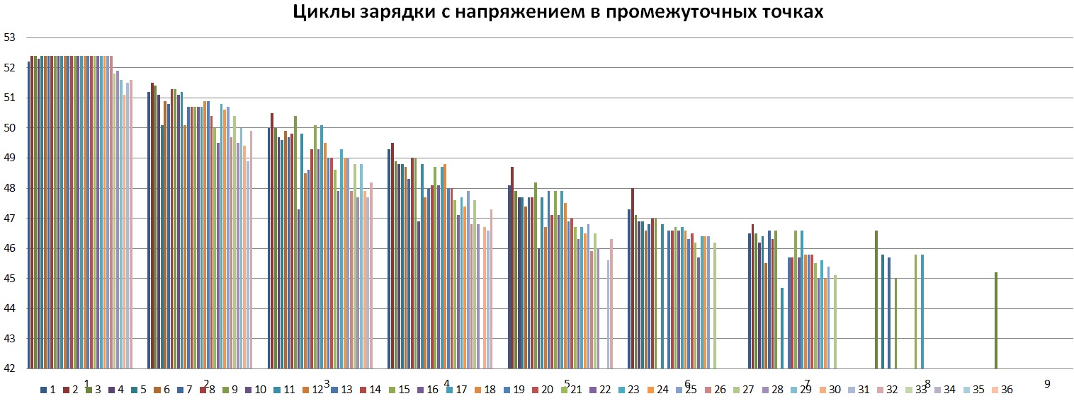

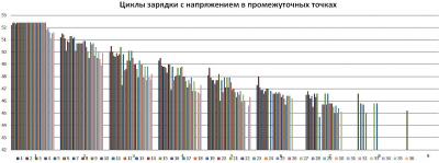

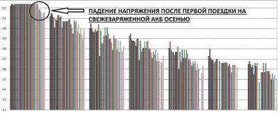

Данные из таблицы наглядно представлены в графике, где виден каждое промежуточное значение напряжения АКБ в каждом цикле зарядки. По оси Х - представлены циклы, по оси Y – напряжение АКБ:
Так, как маршрут у меня почти одинаковый, то и пробег между контрольными точками различных циклов зарядки/разрядки  примерно одинаков.
Таким образом, видно, что разница напряжения на АКБ после седьмой поездки весной и седьмой поездки осенью составляет 1.5 Вольта.
К, примеру, в начале эксплуатации на последней девятой точке третьего цикла, напряжение на АКБ составило 42,5В, при этом пробег составил 63+км.  К, слову, сказать больше я судьбу не испытывал и в дальнейшей эксплуатации заряжал АКБ после 6-7 поездок.

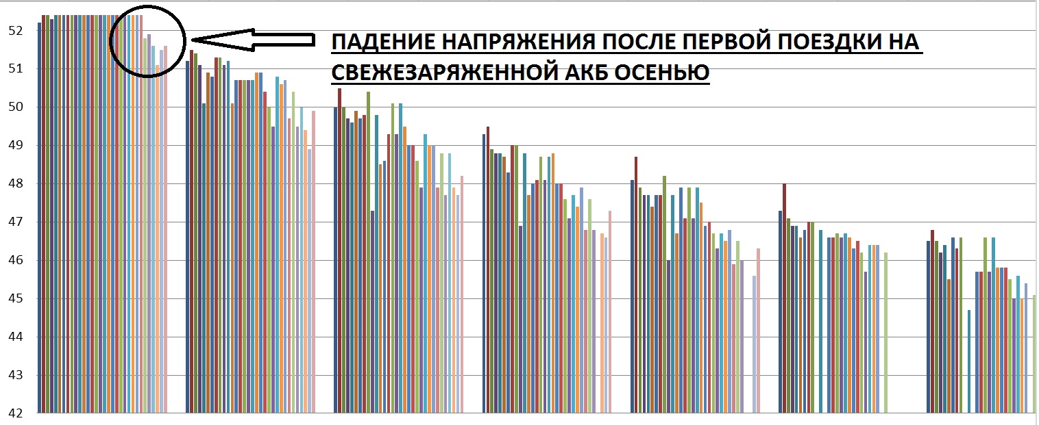

Видимая деградация:
Возьмём седьмую контрольную точку (группу столбиков), как имеющие весенние и осенние данные.
На седьмой промежуточной точке (СЕДЬМАЯ поздка) третьего цикла зарядки/разрядки(весна) темно-зелёный столбик, напряжение на АКБ составило 46,5В, при этом пробег составил 56км.
А, вот, на седьмой промежуточной точке (СЕДЬМАЯ поздка) уже двадцать седьмого цикла зарядки/разрядки(осень) светло-зелёный столбик, напряжение на АКБ составило 45,1В, при этом пробег составил 48км:
Да, что там седьмая поезда! Вот к, примеру видно падение напряжения на свежезаряженной АКБ осенью/весной на первой поездке . Видно, что весной-летом напряжение четко держалось на 52.4В; а, осенью опускалось до 51,8-51,1В.

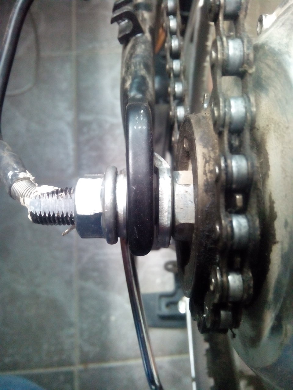

Цитата: John Starr от 02 Июль 2019 в 10:41была мысль поставить переднюю звезду побольше чтобы помогать педалями на подъемах, а то я за ним не успеваю, но это уже дальняя перспектива )))
Переднюю звезду поставить больше – была мысль такая ранее и у меня. Но... Тогда даже по плоскачу трудно будет педалировать, да и цэпочку менять надобно.
Да, обязательно проведите ревизию кареточного узла! Курвато и коварно место это.  >:D

по ощущениям - вел весь в консервационной смазке был - и каретка туго крутилась и обгонная муфта ... долго капал масличком чтобы разработать и ослаблял затяжку каретки - теперь всё легко крутится ... батарейка 25 А/ч написано - заряжается до 54,8 В - всё руки не дойдут отъездить с ватт анализатором ... чтобы заглянуть в кареточный узел надо стягивать шатуны, а у меня съемника нет ...
